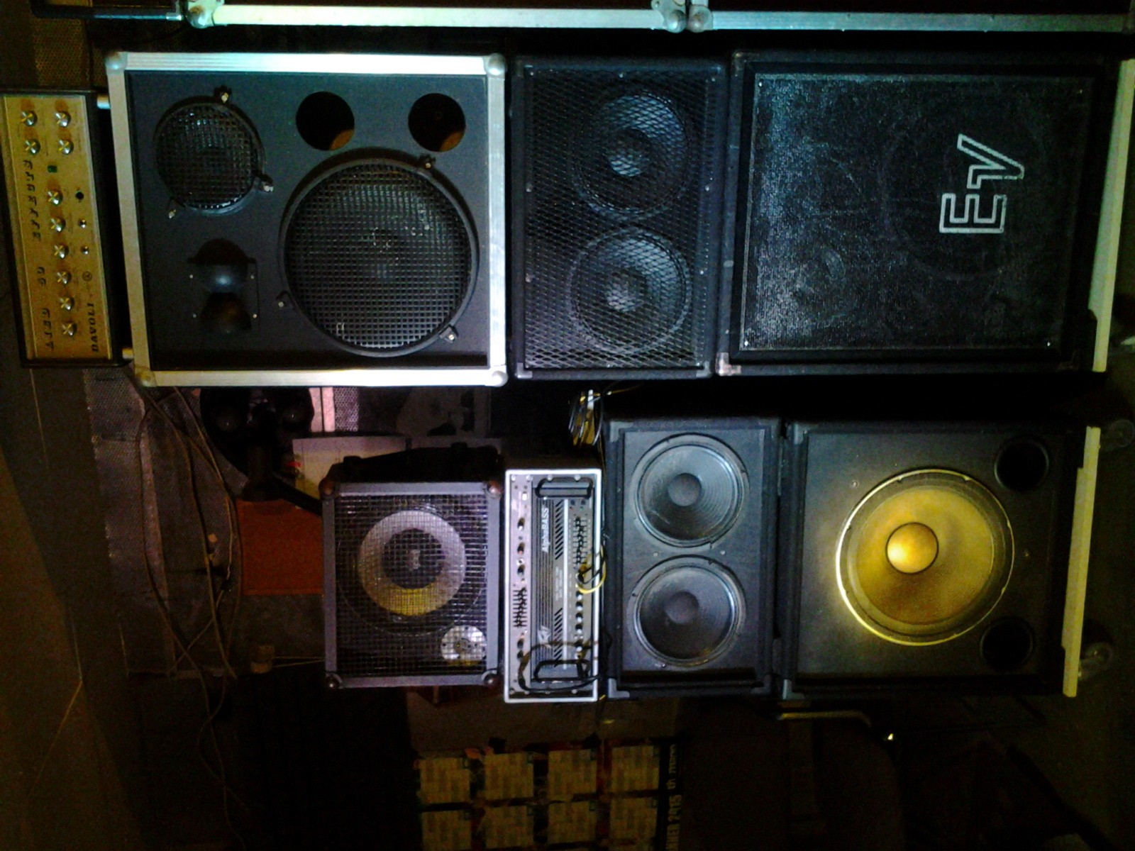

ich fahre gerade voll auf den alten peavey alphabass vollröhrenamp ab. der ist wirklich unkaputtbar! falls doch mal was kaputt gehen sollte, sollte das ein fähiger techniker schnell behoben haben.
der alphabass hat nur 160 watt, ist aber (mittlerweile) für mich ausreichend.
großer vorteil: ist ein 19"/3HE amp, wiegt nur geschätzte 20 kilo und der kann eigentlich alle sound und spieltechniken bedienen.
da hat er sogar den ampeg cl klon, den bugera bvv 3000, ein wirklich toller amp, ausgestochen, denn da war ich mit modernen slapsounds, gerade in verbindung mit meinen 415 evm 15L speakern nie restlos zufrieden. der bvv 3000 war immerhin einer meiner beiden hauptamps.
dazu hab ich dem alphabass noch einen zusätzlichen, schaltbaren 19"/1HE transenpreamp spendiert=wollmilchsau!
ich finde, wenn hybrid, dann röhrenendstufe mit transenpreamp.
auch wenn ich ganz lange einen transenamp mit röhrenvorstufe hatte, also genau umgekehrt.
ich muß allerdings gestehen, daß ich mich mit dem alphabass lange etwas schwer getan habe und schon mal überlegt hatte, mich von ihm zu trennen.
der alphabass funktioniert eigentlich mit jeder box gescheit.
hörner braucht er wirklich nicht. seit ich ihm letztens die passenden boxen gebastelt habe, eine 115 black widow bassreflex und eine geschlossene 210 mit fane classics, geht die post aber erst so richtig ab. beide boxen kommen im kompakten leichtbaugehäuse daher. vor allem im bandkontext passt es, worauf es mir ankommt.
aber auch an der 415 klingt der, nun ja, geil! ;-)
wenn aber 50 röhrenwatt genügen sollten, so würde ich mal die alten röhrenamps der 60er und 70er jahre antesten.
habe noch einen davoli lied 50, der steckt alle anderen klanglich in die tasche, ist erstaunlich laut, aber leider nicht laut genug für mich, um clean in der band zubestehen.
allerdings spiele ich einen 7saiter mit tiefem F#, also noch mal eine dickere saite als die H-saite.
ach ja, kein bild....
