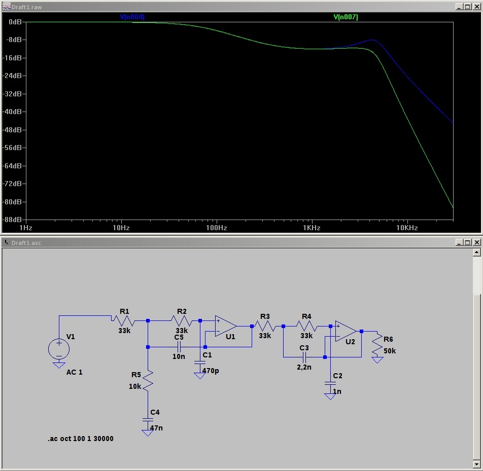

Auf ISIs Schaltplan müssten die letzten beiden OP Schaltungen vor dem VOL-Potis überbrückt werden. Alles zw. C11 und VOL-Pin3.
Dann müssen die Pegelunterschieden noch angepasst werden und gut. Natürlich alles unter der Bedingung, dass der Schaltplan korrekt ist, was bei solchen Community-Traces nie sicher ist.
Ich habe gerade spaßeshalber - und weil es mich auch Interessiert hat - den Frequenzgang der beiden genannten OP-Schaltungen ge-plot-et.
die blaue Kurve ist nach dem ersten OP; die grüne nach dem zweiten. That's it...:rolleyes: ...no magic found[¦)]
