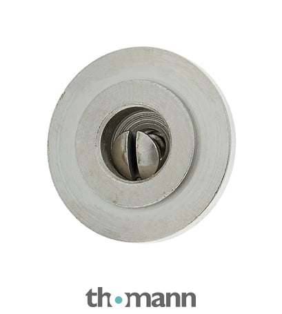

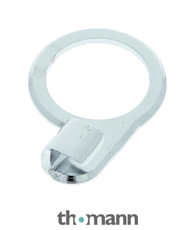

War bei meinem Jazz bass auch dafür gibt's einen String Retainer. Braucht man aber eine Mechanik mit verschraubter Hülse. Mit normaler Einschlaghülse funktioniert das nicht.
geht auch billiger und bei Einpressbuchsen:
Einfach zusätzlich in die Kopfplatte schrauben, oder gleich teuer, aber für alle 3 Schnarrkandidaten:
Du würdest doch wohl nicht so ein Ding draufs chrsuben?
Dem US Standard kannst du das Ding drauf schrauben ;-)
