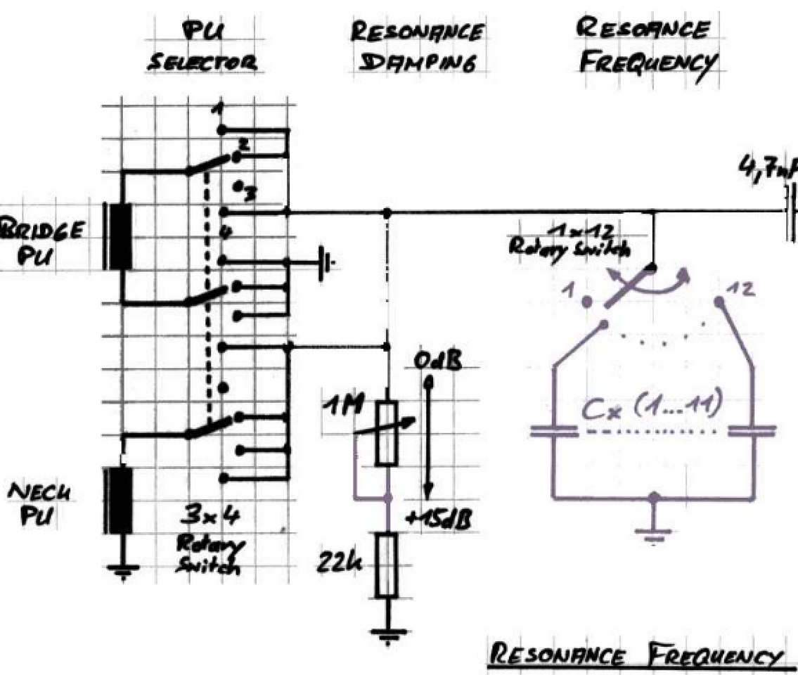

Was mich am C-Switch bald gestört hat war, dass man die Stärke der Resonanzüberhöhung schon auch immer gern kontrollieren wollte
Das kann man sogar recht einfach. Der Trick liegt im Impedanzverlauf des Pickups über der Frequenz. Bei tiefen Frequenzen liegt die Impedanz des Pickups nahe ihrem Gleichspannungwert, als bei dem, was man mit einem Widerstandmessgerät misst. Bis zur Resonanzfrequenz steigt der Wert je nach Pickup bis auf den 50-fachen Wert oder sogar noch höher, um danach mit 12dB/Okt. wieder runter zu gehen. Schaltet man nun einfach ein (idealerweise logarithmisches) Poti parallel zum Pickup, wird er frequenzabhängig kurzgeschlossen bzw. bedämpft und zwar am stärksten um die hochohmige Impedanz bei der Resonanzfrequenz herum. Ich habe das schon mal bei einem Ibanez MC900 implementiert und dabei den Wert des Dämpfungspotis gut doppelt so hoch wie die Resonanzimpedanz gewählt. Noch höhere Werten brachten nichts mehr. Um den Pickup am Ende des Regelweges nicht völlig kurzzuschliessen habe ich noch einen zusätzlichen Widerstand in serie zum Poti geschaltet, der etwa den doppelten Wert der Gleichstromimpedanz des Pickups hatte. Das funktionierte ziemlich gut
In meinem konkreten Beispiel hatten die Pickups ca. 11kOhm Gleichspannungsimpedanz und bei Resonanz (ca. 4,6kHz) um die 500kOhm Impedanz. Also habe ich für das Poti 1MOhm und den Längswiderstand 22kOhm gewählt (siehe unten).
Kenne ich eh auch. Und du hast natürlich Recht: damit ist einer meiner Kritikpunkte (hört sich über weite Strecken gleich an) obsolet.
Aber wie angedeutet fand ich die Kombination aus C-Switch und zweiten Poti immer mühsam. Gerade wenn man im Song flott umstellen will.
Und wie gesagt finde ich die Zwischenstellungen (~5kOhm-100kOhm eines seriellen Potis) sehr reizvoll. Das kann der parallele Widerstand nicht.
