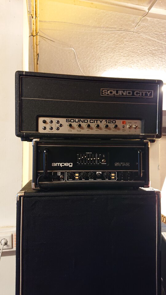

Heute habe ich meinen Sound City 120 aus der Reparatur bekommen.
2 von 6 Röhren kaputt, deshalb nur 60 Watt gehabt.
Mein neuer Amp Tech hat den Amp wirklich noch viel besser gemacht, als er jemals in den letzten 20 Jahren war.
Er ist wieder tierisch laut für einen EL 34 Amp.. Aber leider, leider für den Proberaum etwas zu leise.. Da fehlt einfach..
Bytheway: der SVT II sieht lächerlich klein aus in Vergleich, oder?
Nach wie vor einfach eine coole Kombi :-)

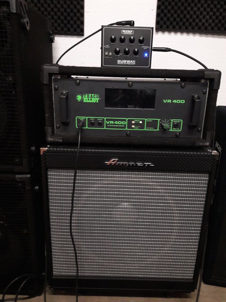

Mesa Subway-DI in meine Trace Elliot Röhre und einen Ampeg / JBL Bastard.
Mir gefällt der Mesa Sound in Verbindung mit den JBL K 140 Speakern.
So richtig schön cremig `phat` wie man so schön sagt.
Dazu reicht der Subway-DI. Es braucht dazu m.M.n. nicht unbedingt einen `ganzen` Mesa Amp.
Seit einiger Zeit betreibe ich ihn übrigens nur noch per 9V Akkublock. Das funktioniert total praktisch und unkompliziert.
Tolle Einzelkomponenten die ein klasse Team bilden.
