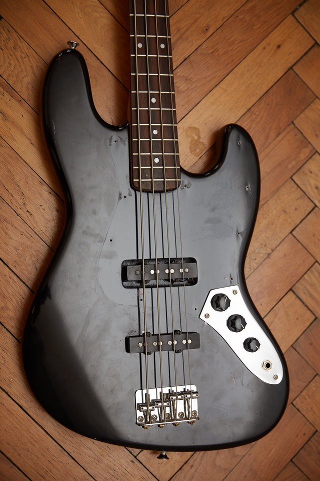

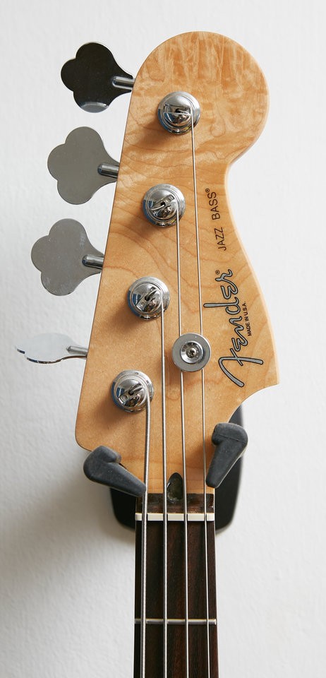

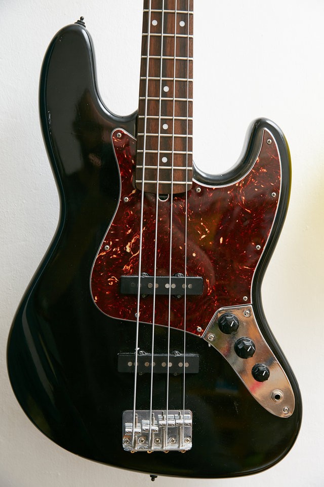

Weil eher der ewige Anfänger hab ich mir vor ca. 2 Jahren einen Jazzbass andrehen lassen, der wohl nicht das ist was er vorgibt zu sein. Drauf stehen tut Fender - made in USA. Seriennummer hat er keine. Der Body dürfte auch schon mindestens einmal neu lackiert worden sein.
Die Frage ist jetzt: was hab ich da genau? Parts-Bass? Fälschung? Frankenstein?

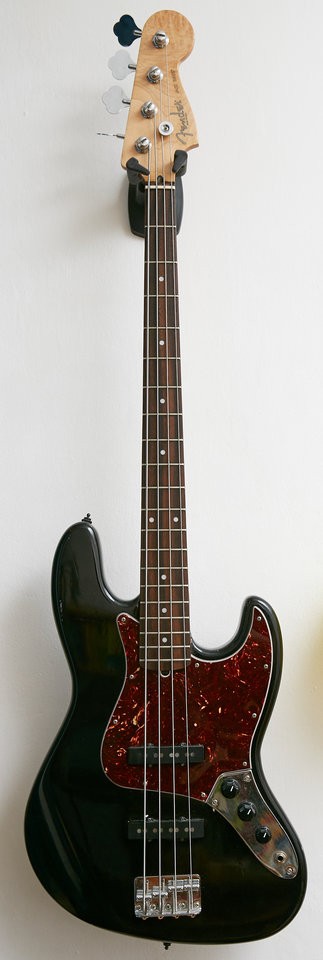

Ich hänge einmal ein paar Bilder an und freue mich, wenn mir wer was dazu sagen kann. Danke schon einmal!
Das stimmt ja Vorne und Hinten nicht.

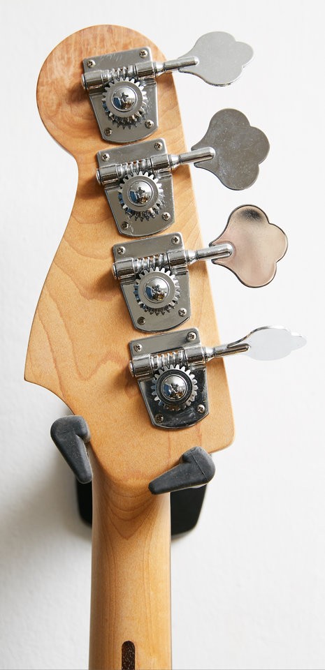

Der Body ist schon mal kein Fender, der hintere PU müsste eher ein wenig grösser als der Vordere sein. Hier soeht das schon fast umgekehrt aus. Den Hals mit dem Decal hat es so auch imo nie gegeben. Die Mechaniken würden max zu einem Made in Mexico Hals passen, aber dafür ist das Decal falsch und Hinten wäre eine Seriennummer auf dem Headstock.
Ich tippe mal auf ein Frankenstein.
Ich schließe mich Mudskipper an. Aber was solls, wenn er als "Jazzbass" klingt, sich gut bespielen lässt und nicht zu teuer war, ist es doch ein prima Instrument. Sieht auch gut aus, finde ich.:-)

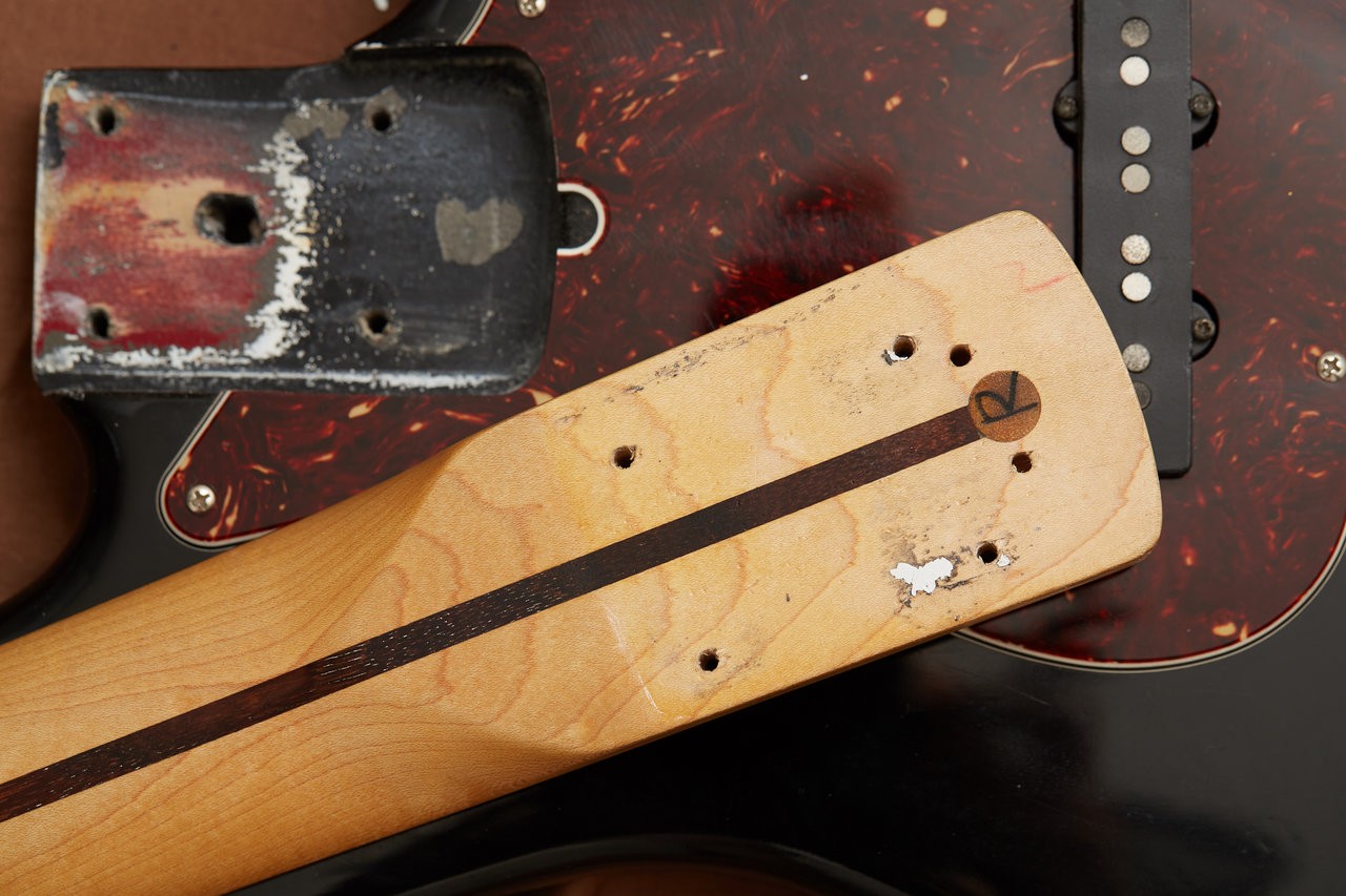

Merkwürdig ist das der Halsstab sich von oben und
unten einstellen lässt, oder zumindest ist da eine
Aussparung im Pickguard. Cool finde ich die Kombination
Rosewood Griffbrett und trotzdem ein Skunkstripe.
Also ein Nussbaumstreifen um den Trussrod einzubauen
obwohl das bei einem aufgeleimten Griffbrett
problemlos von oben möglich ist.
Das ist superstabil und steif, erstklassig.
Die Saiten laufen nicht so richtig mittig über die
Pickups. Ich tippe das das ein Partsbass ist, selber aus
Einzelteilen zusammengebaut.
Und da hat jemand die PUs vertauscht, Hals muss Steg
und Steg muss Hals dann passt das schon besser.
Da hat die Fräsung für den StegPU nicht gepasst
oder so.

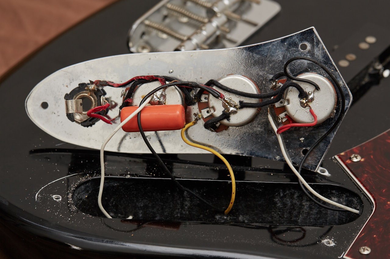

Ich tippe auch auf Frankenstein. Die Potis von Alpha und der Orangedrop-Kondensator sind aber gute Ware . Da hat jemand mit Sachverstand rumgeschraubt, würde ich sagen.

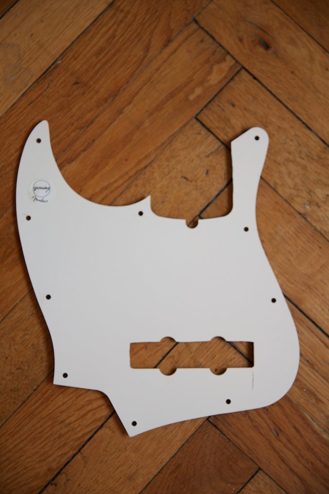

Da ist einfach ein US Pickguard drauf.

Die Fender-Mexicaner hatten gleich große Pickups drin...
Das muss aber schon eine Weile her sein, ich kenne nur Squier Modelle mit gleichgroßen PUs

Wie Muddy schon schrub - da passt so gut wie nichts zusammen... das Decal sieht nach einer schlecht gemacht Fälschung aus (weil zu klein)... und es verlangt nunmal weniger handwerkliches Geschick, gute Teile einzukaufen, als sie fachgerecht zusammenzulöten...

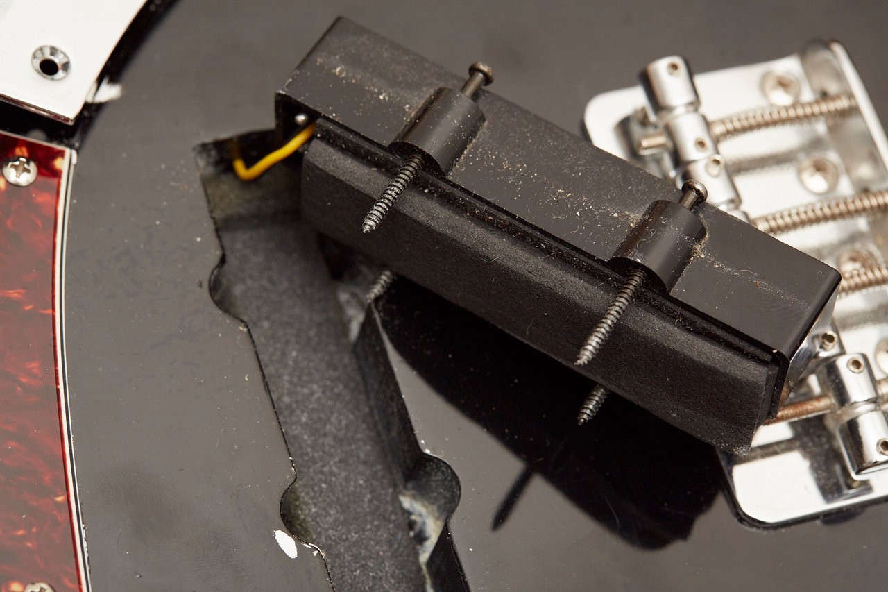

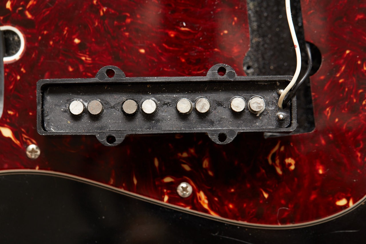

Die Pickups sind mit 92 mm beide exakt gleich breit, das Hals-PU passt eh nur recht knapp in das Pickguard.
Der Hals ist grundsätzlich kein schlechtes Teil. Wurde einmal vom Lack befreit und hatte starke Spielspuren, ich hab dann noch einmal nachgearbeitet und jetzt ist er seidig glatt, Lack nur noch am auf der Oberseite vom Headstock. Trussrod ist nur von oben einzustellen. Vom Holz her finde ich ihn recht schön ausgewählt. Bleibt noch die Frage, was das sein könnte? Wenn Mexikaner, dann sollte doch eine Seriennummer drauf sein. Die original Fender Spare Necks sehen nicht ganz unähnlich aus. Wer nimmt mir die Hoffnung, dass es so einer sein könnte?
@mudskipper, woran erkennst Du, dass der Body kein Fender ist? V.a. wenn PUs und Pickguard da nicht von Grund auf drauf waren?
Und kann wer was zu den PUs sagen? Die kann ich so gar nicht einschätzen, hab auch nicht den Vergleich um etwas zur Qualität zu sagen.

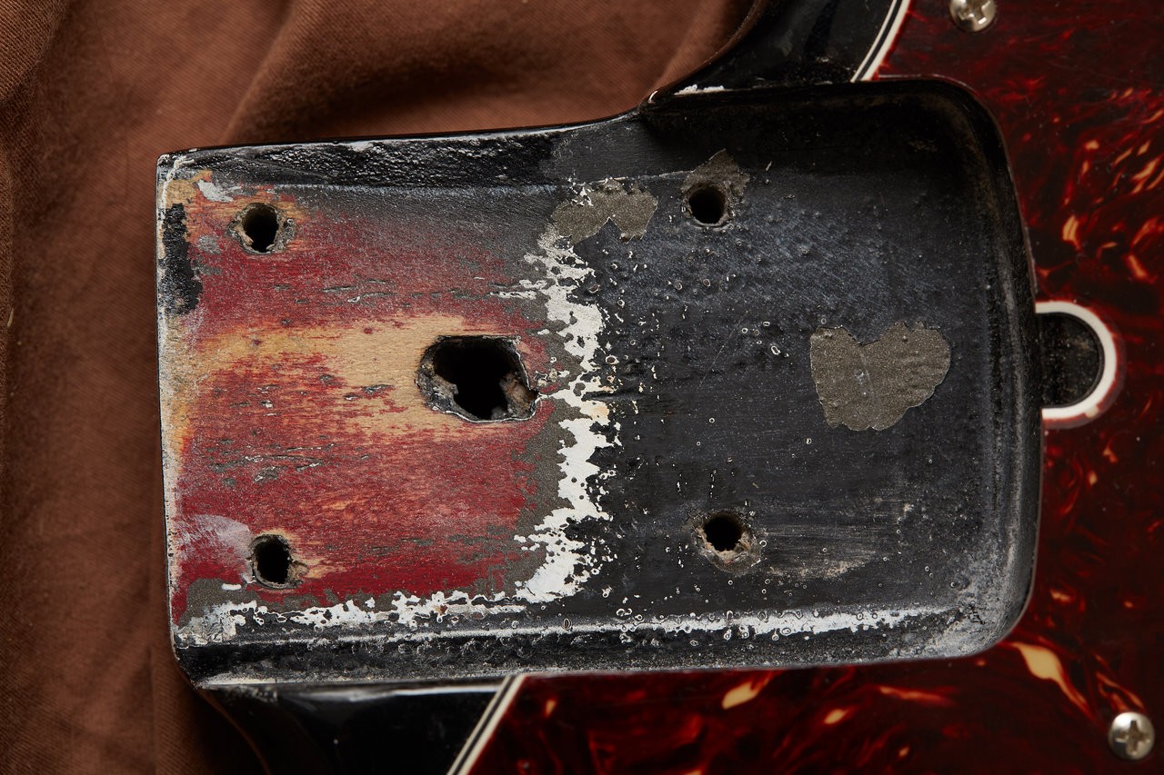

Ich habe bei Fender noch nie lackierte Halstaschen gesehen. Will nichts heißen, täte mich aber wundern.
Hast du das Pickguard mal abgenommen? Vielleicht sind da ja die typischen Löcher drin, die Fender da reinfräst, damit der Basser sein Dope über die Grenze bringen kann...
Interessant, von den Dope-Löchern wusste ich nichts. Hat mich aber gleich interessiert. Hat er nicht.
Dafür ist das Pickguard original.

Kann noch wer etwas zum Hals sagen?
Und hat wer eine Schätzung, was der Bass im Fall eines Verkaufes in etwa bringen würde (unter ehrlichen Vorzeichen, ich hab nicht vor jemanden zu besch***). Danke!
Ich denke das war mal ein cimar, chevy oder fenix JB. Neupreis damals ca. 300 DM. Anfangs hatten die noch normale Kopfplatten. Das Ding ist dann aber mit einiger Energie auf Fender gefaket worden.
