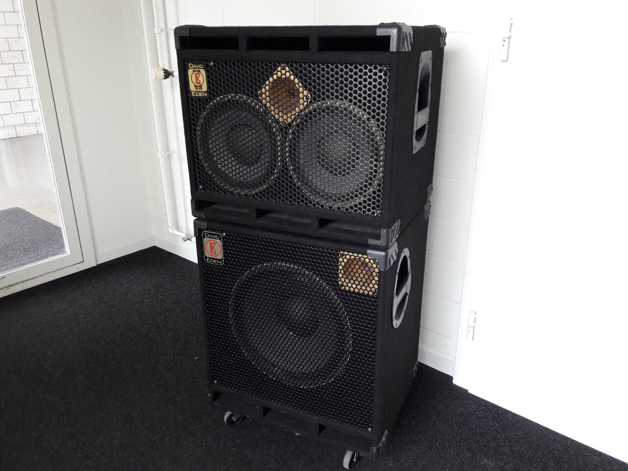

Diese Kombi hier war mehrere Jahre lang meine "eine für alles" Kombi.
D 210 XLT und D 115 XLT
Nicht zu gross, nicht zu schwer und konnte eigentlich alles ziemlich gut.
