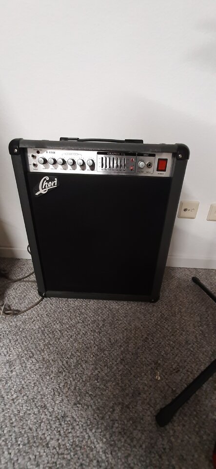

Habe von Musikfreunden einen alten, d.h. zu DM Zeiten korean. Bass Amp/Combo Typ CHERI B85GE geschenkt bekommen.
Das Ding geht, doch es zerrt fürchterlich. Habe den 15" mal abgeklemmt und mit einem 12" getestet, gleicher Sound. Als liegt es am Amp.
Wer kennt die Marke überhaupt?
Oder hat sogar so nen Oldie im Einsatz, oder sogar Wiring/Schaltbild?

..Hallo Ossyi,
willkommen hier im Forum.
Mit Schaltbild könnte es in der Tat schwierig werden. Cheri als Budget Hersteller ist mir nicht ganz unbekannt.
Bei so einem Amp bleibt es nicht aus, dass da nach der Zeit, je nach Behandlung, mal was kaputt gehen kann.
Aber der Amp ist mit Sicherheit simpel und konventionell aufgebaut und da dürfte, Akribie und Know how vorausgesetzt, schon zu analysieren sein, was da defekt ist.
Vllt wohnt ja ein versierter Bassicer in der Nähe oder Du kennst einen versierten ehem. "Radiobastler"
Viel Glück
Nachtrag: Ab welcher Lautstärke zerrt es? Verschiedene Gain und Mastereinstellungen probiert?
Bei manchen Amps ist Gain 12 und Master auf 9-10 schon zu viel

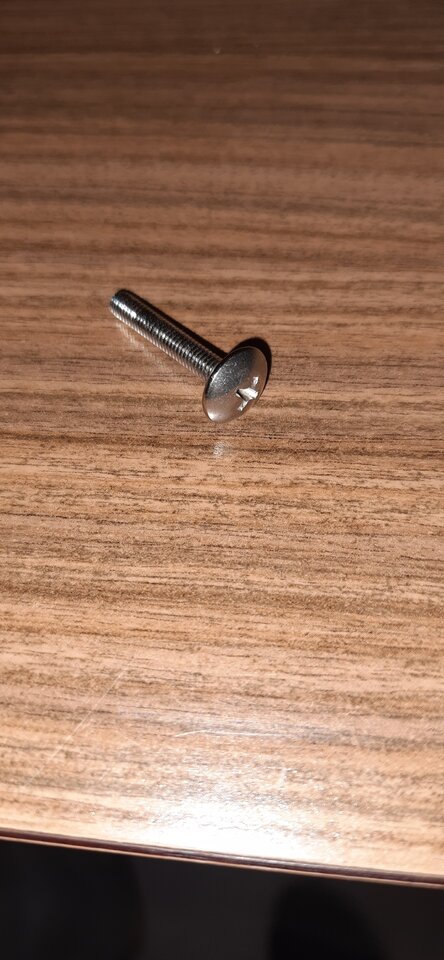

Ich kann den Chat schließen- Danke an euer Feedback.

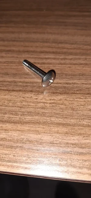

Nachdem ich den Amp ausbaute, und an den Speaker wollte, entdeckte ich beim Abtasten der 15" Membran hinten am Magnetkern eine 5 Befestigungsschraube. Der Amp war mit 4 identischen Screws im Gehäuse verschraubt.
Nach entfernen und Test, war das Gezerre passe. Tadelloser Sound aus guten alten DM Zeiten.
Ergo, die Koreaner haben damals wohl in der Montage geschludert und die 5. SCREW einfach nicht mehr gesucht. Sound check oder langen Einsatz hatte das Ding dann wohl auch nie gesehen.
Baessten Gruss Ossyi
