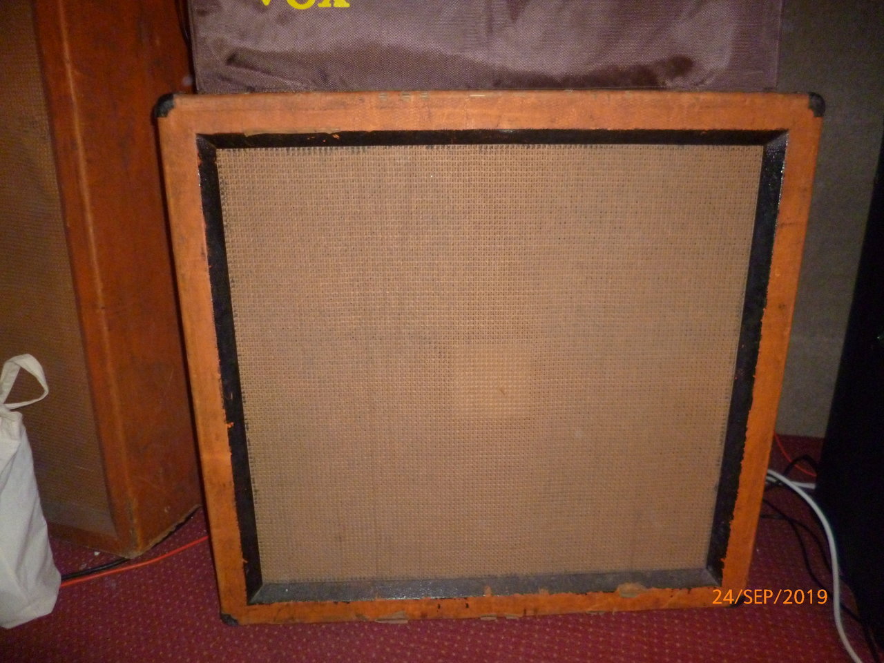

So, ich bin mir immer noch nicht schlüssig, ob ich diese Box wirklich verkaufen will:
Ist ein Mords-Trumm, aber sie begleitet mich nun schon fast mein gesamtes Musikerleben.

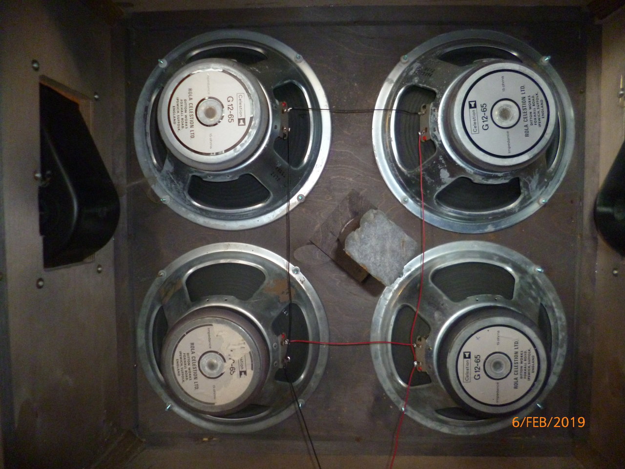

Der Klang ist schon geil, aber irgendwie habe ich keine Verwendung dafür. Es sind halt 4 Gitarren-Speaker, 4x65 W ergeben 260 W, das macht schon ganz schön Wumms. Klingt ganz anders als alles andere, viel mittiger und nicht klar und transparent, aber genau das macht den Charme von dem Teil aus.
Wenn ich so einen ähnlichen Klang aus einer 212 bekäme wäre ich sofort dabei. Daher auch meine Frage nach den Pulse 12 Speakern. Ob man die annähernd vergleichen kann?
Für Bass sind die G12-65 nun gar nicht so richtig geeignet, höchstens seinerzeit für Lemmy als Tweeter für seine 4x15".
Wenn, dann würde ich sie mal in einem Gitarrenforum anbieten. Die G12-65 waren als 4x12" Box für Classic Rock recht beliebt.
