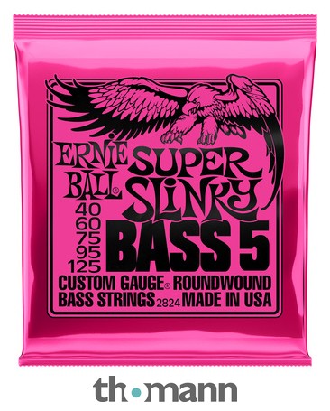

Hallo zusammen,

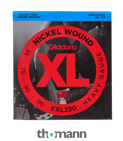

ich plane, meinen Music Man USA Sub (4 string) auf C Standard (CFA#D#) zu bringen. Hat jemand Erfahrung damit, was Saitenwahl, Auffeilen des Sattels und Sound von C-Standard-Tuning auf einem MM Stingray betrifft?
Wäre bspw. ein 5er-Satz mit 120er H-Saite passend? Oder wäre eine 125er besser?

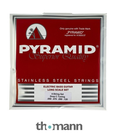

Oder so etwas?:
Freue mich über Inspiration.🙂
Grüße

Der von dir verlinkte Daddario-Satz ist grundsätzlich gut verwendbar. Dicker muss es nicht sein (kann aber, wenn man es gerne sehr fest mag auch mehr sein oder auch weniger, wenn man es leichter bespielbar möchte). Diese Stärke und noch weniger spielen manche mit standard h-Stimmung, wäre für die C-Stimmung also im Normbereich. Ich spiele meißt 35/40-120 auf dem standard-gestimmten 5-Saiter (verschiedene Hersteller für verschiedene Bässe).

Ich persönlich würde mit 55-110 Daddario Pro Steels anfangen. Steels sind für einen agressiven Sound auf einem Musicman gut geeignet, Feilen wird wahrscheinlich nciht nötig sein.

Ich hab bisher für Drop C 110er Ernie Balls (also die lila slinkys) gespielt und werde jetzt mal den 125er 5er Satz (pink) testen.
Die Pyramid sollen auch gut sein
Wäre die 110er für C nicht etwas zu dünn? Hatte mal eine 110er in einem Drop-D-Satz. Auf D funktionierte das gut - für C wäre mir das vermutlich zu schlabberig.
Die pinken EB Super Slinky nutze ich seit Jahren auf meinen Fünfsaitern für Standard-C-Tuning und bin seeehr zufrieden. :-) Für mich die ideale Stärke, um den Bass einen Halbton auf C hochzustimmen.
