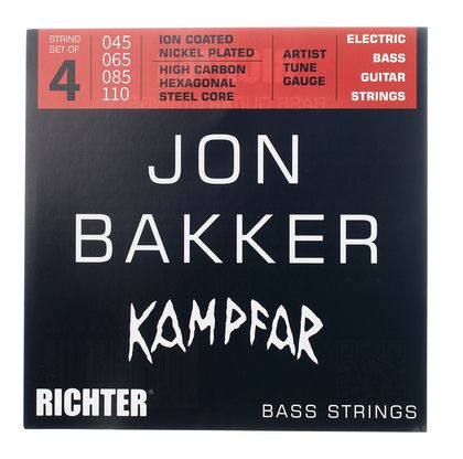

Hier wurde ein paar mal nach Richter Saiten gefragt, diese sind unterwegs zu mir:
Downtunig interessiert mich auch sehr. Und mich beschäftigt das Thema, Saitenstärken.
Die D'adario 160BT fand ich gut, aber für Drop-C schon zu schwabbelig. Für Eadg war mir ein .040 - .100 Satz lange recht, jetzt hab ich die Daddario EXL170BT für mich entdeckt.
Nickels in Stärke: 45 - 60 - 80 - 107
Ich mag den großen Sprung zur dicksten Saite, die 2 mittleren sind schön geschmeidig. Und Die G Saite fällt vom Klang her nicht zu weit ab von der E.
Bei Drop D fühlt sich der Satz wohl, wer es gerne Dünn mag kann den bestimmt auch dauerhaft für DropC# gut verwenden. Diese gibt es übrigens auch in Stainless und für 5-Saiter.
Auf den Richter Satz bin ich gespannt, ich möchte mal ausprobieren ob ich damit noch Drop C spielen kann, aber auch mal EADG mit strafferen Saiten.
