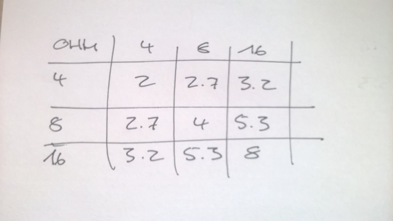

Edit...
Für rechenfaule Tieftonspezis mal ganz allgemein und praxisrelevant ne Tabelle für parallel verklöppelt in ganz groß.
Egal für was du dich entscheidest, aber die Physik lässt sich da nicht bescheißen und es gilt:
In serieller Schaltung musst du die Impedanzen nur addieren, also R = R1 + R2 + R2 + R4 usw.
In paralleler Schaltung sieht´s anders aus und da ja nix mit rechnen is... siehe Tabelle. :bier:
