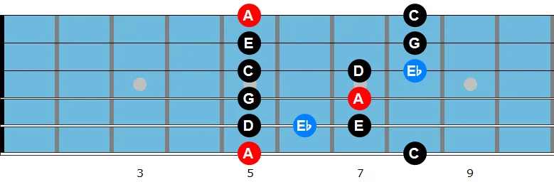

Da die Blue Note aus dem Blues kommt und der bekanntlich in der Regel in Moll gespielt wird, würd ich um die Blue note zu verstehen erstmal mit der Moll Pentatonik anfangen.
Das ist die A-Moll-Blues-Pentatonik.
Ja für die E Gitarre aber denk dir die 2 Höchsten Saiten einfach weg.
Für die normale Pentatonik denkst du dir in dem fall das E-Flat weg.
Probier mal aus...schnapp dir nen Backingtrack auf Youtube von nem A Moll Akkord und jetzt
slidest du mal von E-Flat ins E oder A....oder D ins E-Flat probier einfach mal aus was das für n Feeling erzeugt..
https://www.youtube.com/watch?v=gd2IeMc_nLU
Runtergebrochen ist das der ganze Zauber
