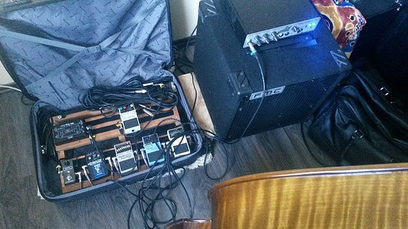

Hallo,
ich habe gestern erst mal mit meinem KB geprobt. ;-)
Mein KB mit MPU2-Mini Tonabnehmer und angeschlossen Aguilar TH 500 mit FMC NEO 12“.
Dazwischen dient Boss EQ gegen Rückkopplung.
Es war alles Okay bis auf den Klang.
Naturklang von mein KB, schön warm und holzig, aber aus Amp Kalt und Scharf(Aguilar selber sehr neutral und EQ schneidet Bässe ab).
Ich habe noch EBS Session 120 und mit Character Schalter hört sich viel wärmer an, aber langfristig gesehen muss ich mit TH 500 Anlage klar kommen.
Ich habe in zwei Wochen Auftritt, der Klang muss verbessert werden, aber ich weiß nicht, ob ich für den Tonabnehmer investieren soll, oder Richtung Preamp.
Am liebsten wäre der gleiche Klangfarbe in Amp zu haben, ist aber wie immer Budge Abhängig.
Kann jemand mir Rat geben?
