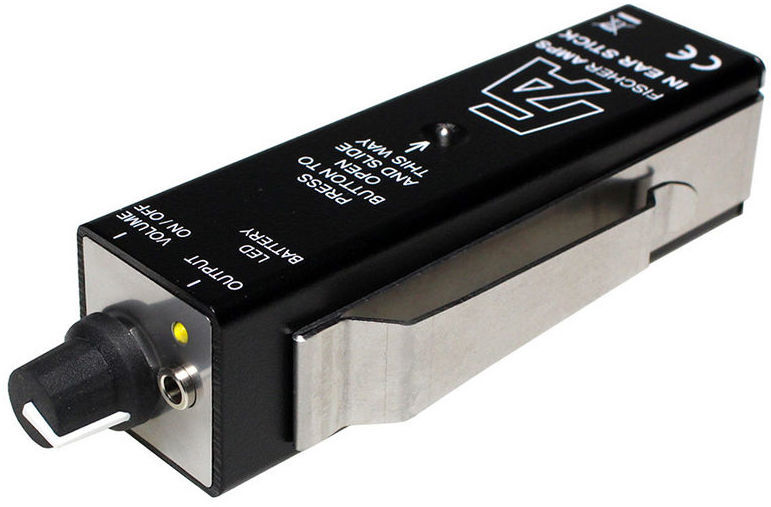

Vielleicht interessant für alle, die kabelgebundenes IEM haben möchten:
https://www.thomann.de/de/fischer_amps_in_ear_stick.htm
Das ist wohl ein neuer Kopfhörerverstärker mit einem Kanal, integriertem Limiter und 2 AAA Batterien.
Scheint von der Größe und dem Handlung der Batterien (9V...) eine echte Alternative zu den bisherigen Bodypacks zu sein. Wenn man wirklich nen gutes Monitorsignal bekommt (evtl. über Digimixer mit - eigenem - Tablet eingestellt), dann schaut das in meinen Augen echt gut aus.
Ich werd's auf jeden Fall ausprobieren.
P.S.: Ich arbeite nicht für Fischer Amps! Habe aber schon länger auf so eine Lösung gewartet ;-)
Das ist echt interessant ... jetzt muss ich die Band nur noch von der Notwendigkeit eines kleinen Digi-Mixers mit vier bis sechs Monitorwegen überzeugen :D
Naja, geht auch mit analogen Pulten. Wir haben in der Band dieses Mackie Ding mit dem Ipad. Naja, nicht zu vergleichen mit anderen, größeren und teureren Pulten, aber für den Preis (unter 1000 Euro?) schon recht ordentlich. Ich bin jedenfalls froh, dass ich mit meinem Apfel-Telefon (nicht dass noch einer denkt, ich würde hier nur Werbung machen...) meinen AUX einstellen kann.
Fisheramps machen gute Sachen, ist halt mono ... ich bin stereo gewohnt und möchte es nicht mehr missen. Damit hat man wenigstens ein wenig Räumlichkeit, wenn schon kein Ambience-Mikro vorhanden ist. Aber das Ding ist sehr klein und sicher gut verarbeitet.
