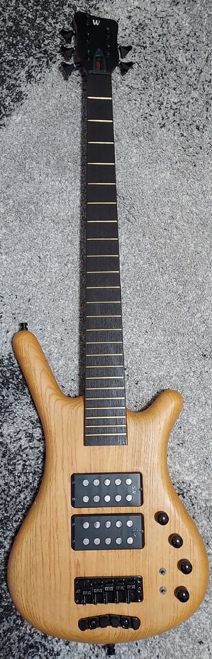

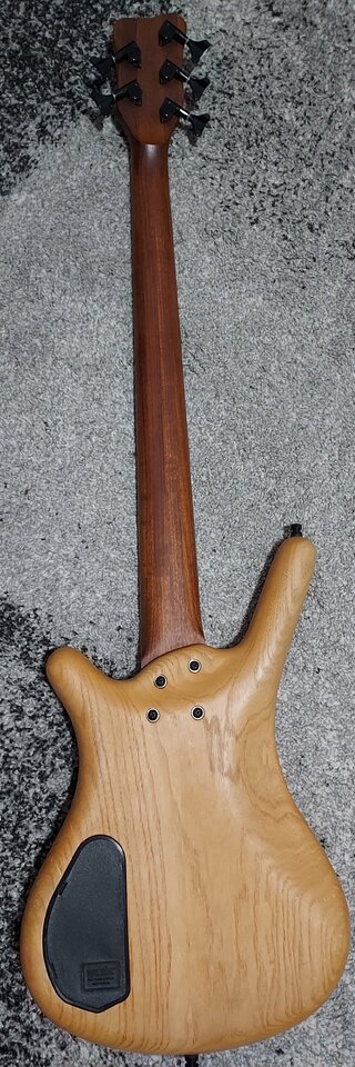

Hallo an alle Gitarrenbauer da draußen,
Meine in Deutschland gebaute Corvette $$ 5-String leidet unter einem sehr stark verbogenen Hals und ich bin mir fast sicher, dass er ersetzt werden muss. Ich bin gerade in Kontakt mit Warwick, um herauszufinden, wie hoch der Preis für einen neuen Hals ist, aber ich fürchte, dass das mein Budget bei weitem übersteigen würde.
Deshalb suche ich derzeit nach Geigenbauern, die mir sagen können, wie viel sie für den Bau eines neuen Halses verlangen würden.

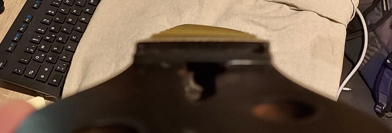

Ich vermute, dass die Vorderseite der Kopfplatte eine Herausforderung sein könnte. Wenn es also hilft, könnte ich die alte Kopfplatte zu dir schicken und du könntest sie vielleicht auf den neuen Hals verpflanzen?
Für jeden Ratschlag und jedes Angebot bin ich dir dankbar.
Vielen Dank!
Chris

Und dazu kommt noch der Wertverlust, wenn man den Bass mal verkaufen wollen würde...
Mit einem "No Name" Replacement Neck ist das Ding eigentlich fast nur noch Brennholz. Egal wie teuer und fein gearbeitet das Ding ist. Wenn man einen Warwick-Hals draufschraubt bleibt der Wert stabil und man hat unterm Strich nicht noch mehr in den Sand gesetzt.
Bleibt abzuwarten, ob Warwick sowas anbietet - ich fürchte aber, dass Du den Bass zu Warwick schicken musst und die reparieren ihn dann, bzw. ersetzen den Hals und dann bekommst Du wahrscheinlich noch mal alles geputzt, eingestellt und im Prinzip einen "neuen" Bass zurück ;-)
Wenn das nicht der Fall ist, würde ich mich nach einem weiteren Bass umsehen von dem ich den Neck als Spender nehme und dann den Rest (ggf. auch mit dem alten Hals) entweder in Parts verkaufen oder als "defekt" im Ganzen um den Schaden zu minimieren.
Wenn ich das richtig mitbekommen habe, sind die Warwicks doch gar nicht mehr so teuer, oder? Ich war jedenfalls neulich mal verwundert dass man einen waschechten Warwick, die damals durchaus ein paar Scheine gekostet haben heute zum Preis eines "Rockbass" aus Korea kaufen kann!?
Wow, der Hals hat 'nen ordentlichen Drall. Hast du eine Ahnung wie das gekommen sein könnte?
Davon ab: ein Standardhals von Warwick ist mit Sicherheit deutlich billiger als ein handgearbeiteter vom Meister. Selbst wenn es der Lehrling macht dürfte es teurer sein, die Arbeitszeit die da reingeht ist einfach zu hoch. WW fertigt mit CNC-Fräsen, das geht schnell und ist hinterher perfekt. Griffbrett und Bünde müssen eh neu, die Mechaniken könnte man evtl. übernehmen, das spart ein paar Euro.
Klar, als Reparatur bestimmt.
Der Hals ist verdreht. Evtl. lässt sich das aber wieder mit Dampf zurückbiegen. Da würde ich mal bei Warwick fragen, ob sich das lohnt.
Sollte er dennoch ersetzt werden müssen, dann nur mit einen Originalhals. Günstiger wird's beim Instrumentenbauer sicherlich nicht.
Den Twist hatte ich bei einem Streamer I. Da war nichts mehr zu retten. Von heute auf morgen, bei einem Instrument, dass schon ein paar Jahre tadellos lief....
Viel Erfolg beim Replacen.ich würde wieder einen originalen nehmen.
