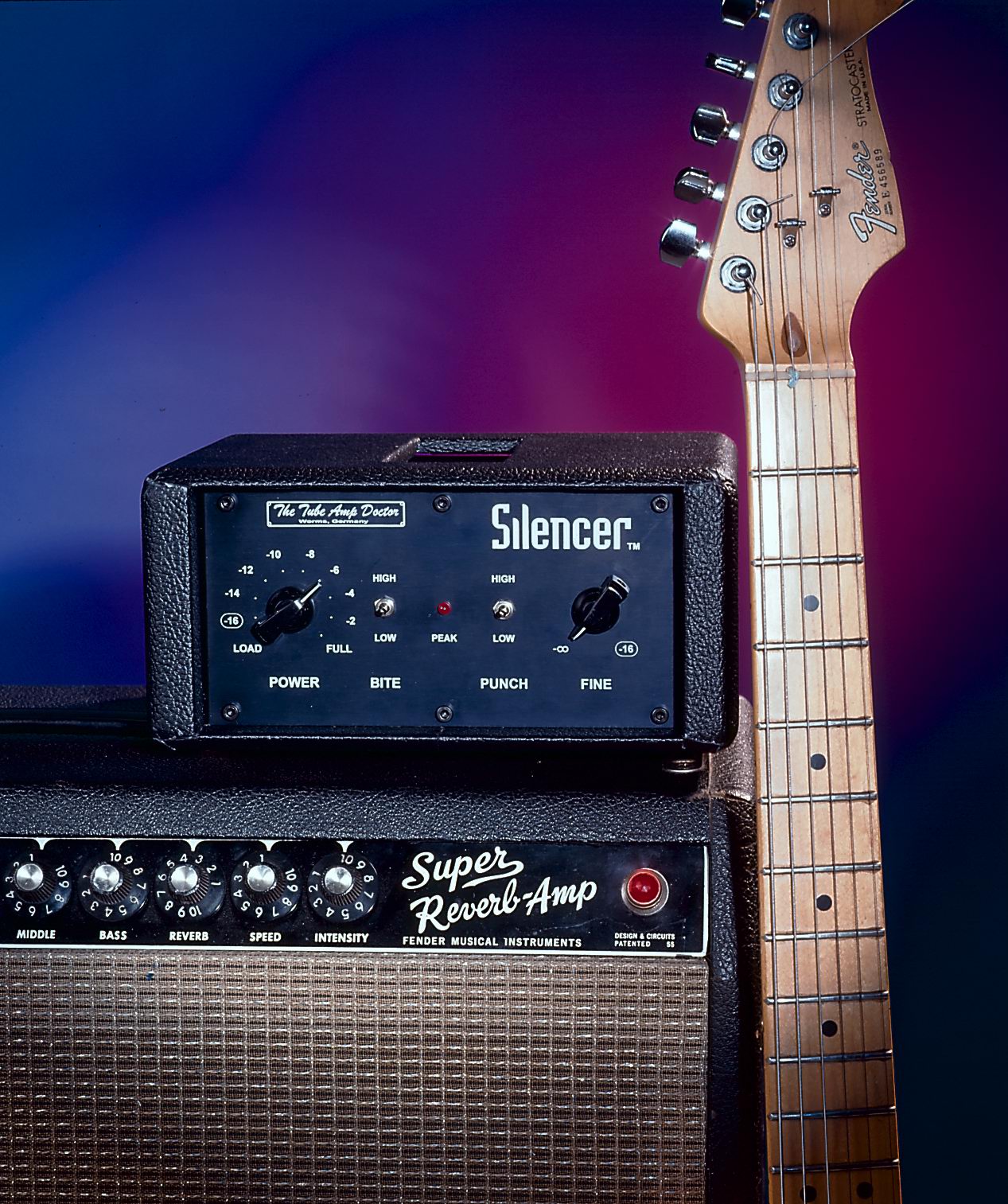

ich benötige mal eure Erfahrungen. Was kann ich nutzen um bei einem kleinen quick and dirty setup einen Verstärker ohne Box zu nutzen? Ich frage für nen befreundeten Gitarristen der seinen Amp auch ohne Box nutzen will.
Gibt es da Boxensimulatoren die die Last aufnehmen damit der Amp nicht verreckt?

Du brauchst eine Load Box, wenn es sich um einen Röhrenamp handelt. Röhrenverstärker verrecken ohne Ausgangslast.

Viele Röhrenamps, die mit Rücksicht auf Recording und Endstufenverzerrung bei kleiner Lautstärke entwickelt wurden, haben in irgendeiner Art und Weise einen Load-Shunt gleich mit eingebaut. Ich hab hier einen Tubemeister, ich meine die Reu-Hasenkäfige haben das in der Regel auch, die K&K Brotdosen, Crunch- und Bass Master, ein CTM 15 auch, die Liste ist lang, aber es ist eben nicht die Regel, schon gar nicht wahrscheinlich, wenn ein Gitter seinen (womöglich älteren) Bühnen-Amp lautlos benutzen möchte. Im Zweifel hilft da immer RTFM.
Für die 150%igen, es ist nicht die Art des aktiven Elements, also Röhre oder Transistor, die über Kurzschluss oder Leerlauffestigkeit entscheidet, sondern die Form der Lastkopplung. Direkt/kapazitiv gekoppelte Schaltungen sind leerlauffest, so sind Transen meistens aber eben auch nicht 100% immer aufgebaut, induktiv gekoppelte, meistens Röhren, sind kurschlussfest.
