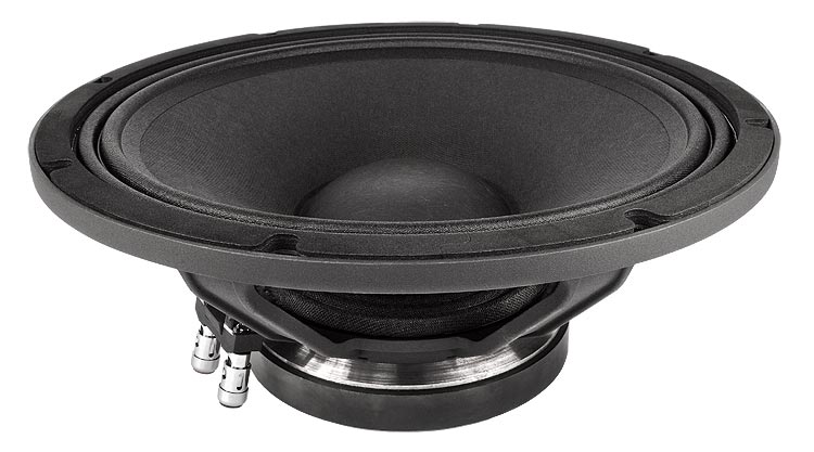

Den hier z.B. gibt's schon länger.
Bei gerade mal 4,6kg spart man bei einer 112 vielleicht 2kg wenn man einen gleichwertigen Neodym auswählt.
edit,
Ferrit 12er mit gerade mal 4,3 kg Gewicht
