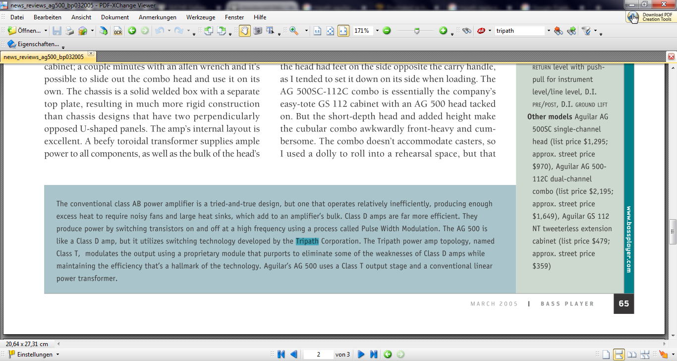

In den AG500 (SC-DC) arbeiten Class-T Module von TRIPATH.
Nicht das die Kiste nen Treffer hat...denn dann hätteste ein "größeres" Problem.

For your interests: Der Preamp ist größtenteils mit SMD-Bauteilen bestückt. Das Endstufenmodul (TDA2500) ist abgekündigt..weshalb auch der Amp abgekündigt wurde.
Hier mal das Modul (USA, bereits beendet):
http://www.ebay.com/itm/NEW-TRIPATH...D&orig_cvip=true&rt=nc&_trksid=p2047675.l2557

Hm...Könnte sein, dass die Elkos, welche die Railspannung der Endstufe stabilisieren, nen Treffer haben oder dass der Fehler im Tripathmodul liegt. (Hatte ich schon mal...-> Verstärkerbausatz als "Aufgabe" für den Werksstudenten (Master - kurz vor Abschluss)-> Der hat das selbst mit Hilfe unseres "Verstärkergurus" im F&E-Bereich nicht zum laufen gebracht.)
Wenn´s das Modul ist, haste verloren.
Wenn man drüber nachdenkt, macht´s aus Sicht von Aguilar auch Sinn den Amp einzustampfen, sobald der Hersteller des Steuerungsmoduls pleite geht. Das hätte immens Arbeit/Manpower gekostet, da was neues reinzudesignen, das ähnlich taugt. Also gleich einstampfen.
Die Sache mit den Tripathmodulen macht die AG-Serie zu heißen Wackelkandidaten. Kann aber auch sein, dass nur ne Kleinigkeit kaputt ist. Aguilar gibt die Stromlaufpläne aber nicht an "Jedermann" raus. Ohne Stromlaufplan wird´s aber eher schwierig mit dem Amp.
