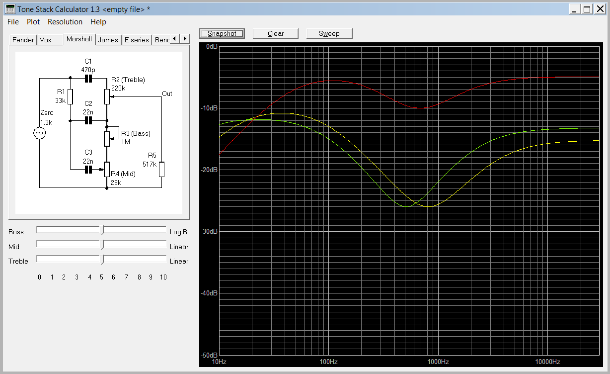

traditionelle Dreiband-Klangregelungen haben so einen Frequenzgang, wenn alle Regler in der Mitte stehen:
(die grüne Linie ist die typische Fender-Klangregelung, wie sie auch z.B im Alembic Preamp drin ist)
das wissen wir hier. inzwischen ist das thema hier ja mal gut breit getreten worden.
ich wußte das früher nicht. und wenn ich mich bei den nicht grad wenigen besitzern dieses amps umschaue, wissen viele das wohl nicht. da gibt es dann eben badewanne.

Habe mich früher auch etwas schwer mit getan mit dem Tonestack.
Aber durch das lesen und den Calculator, begreift man das recht schnell.

Das ist Quatsch, die Diskussion kommt immer dann auf, wenn mal wieder jemand nen EQ erwartet und sich aufregt, dass das Teil unbeherrschbar sei.
Als Tonestacknutzer und -kenner brauch ich nicht zu diskutieren, ich weiß ja, wie das Teil reagiert. ;-)
