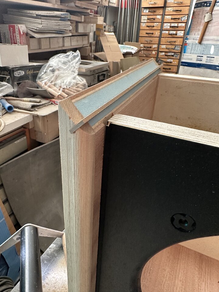

Der Sound gefällt mir sehr gut. Deswegen will die Speaker behalten und das Gehäuse neu bauen. Dabei kam mir die Idee, die Kiste zu halbieren. Als Material schweben mir 19 mm Leichtbauplatten von Garnica vor. die ich an den Stirnseiten mit Leisten verstärke. (https://www.bauhaus.info/sperrholzplatten/garnica-ultralight-leichtbauplatte-fixmass/p/27698200)

Ich hab mir ein Muster gekauft und ein bisschen dran rumgeschraubt.
Das Material ist auf die Fläche gesehen recht steif/leidlich fest und scheint akustisch eher einen dämpfenden Charakter zu haben, so schreibt auch der Hersteller.
Das Problem ist, man kann die Einzelteile nicht so ohne weiteres über Eck verschrauben, -dübeln, leimen. Ist ja der Schaumkern in der Mitte. Also den Schaumkern an der Stirnseite ca. 2 cm tief ausgestemmt/gefräst - bissl Sauerei - und das ganze mit einer passenden Leiste (8-9 mm Dicke) wieder aufgefüllt. In dieser Leiste halten dann die Schrauben und Dübel.
Bei Schrauben helfen dann breite Unterlegscheiben, weil die äußeren Sperrholzwände sind recht weich. Sicher gibts da noch andere Ideen, das fest zu machen.
Zur Biegefestigkeit. Bei einem großen Gehäuse sehe ich das Problem. Bei kleineren Gehäusen eher weniger. Aber da muss ich schauen. Die vordere Schallwand würde ich auf jeden Fall versteifen. Ev. auch einen Balken von vorne nach hinten setzen.

Jo, dann bist Du mit Pappel schon fett im Zielgebiet, es sei denn Du hast so Speaker wie EVM 10M mit 8,2kg das Stück. Das geht halt mit weniger als der Hälfte. Da sind mit Neodym-Magneten locker 15kg drin, ohne daß man sich sowas wie die garnicas antun muss.
Btw.: ich würde dann wohl auf Gehrung schneiden, Kantenleisten einziehen und Federn einsetzen. Also alle paar cm die Kante einsägen und ein dünnes Brettchen einsetzen. In jedem Fall würde ich etwas schwerer im Bespannstoff reingehen, also kein dünnes Tolex, eher schon Tweed oder Filz. Das relativiert dann schon die Gewichtsersparnis.
Gewichtstechnisch ist das Zeug kaum zu schlagen, gut halb so schwer wie Pappelsperrholz. Die Idee mit den Kantenleisten finde ich sehr gut.
Ich würde aber auch bei einer "kleinen" 210er innen etwa 5 cm breite Streifen als Verstärkung hochkant einkleben. Zusätzlich Streben mittig zwischen allen Wänden (längs, quer, vertikal) einkleben, dann sollten kaum Biegeschwingungen auftreten.
So macht das Dietmar Kammler bei seiner Leichtbau-Version ... bei ihm ist aber auf der Innenseite immer noch ne Versteifung mit dran, auch bei den normalen ohne Schaumkern.
