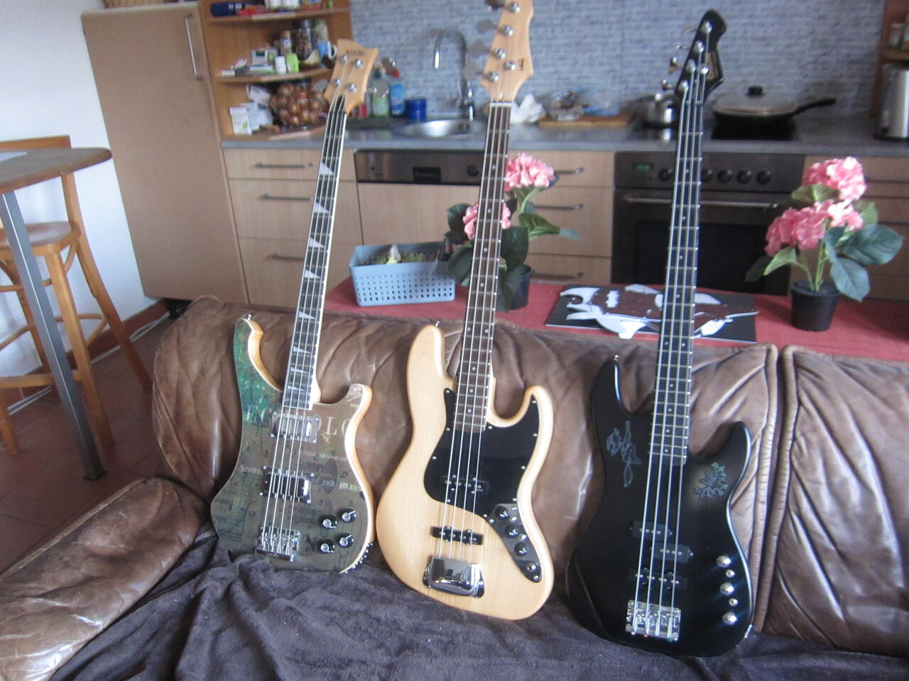

was haben diese 3 bässe gemeinsam ?
auf den ersten blick nichts , ausser das sie alle 4 saiten haben .
schaun wir mal genau :
alle haben 2 pick ups und diverse knöppe
vielleicht hilft das weiter :
2 ausgangsbuchsen ...... haben die anderen beiden aber nicht !

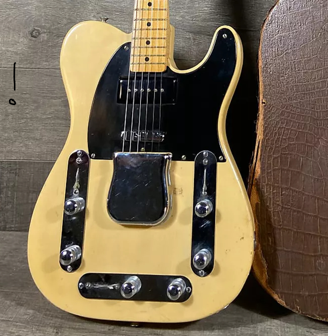

7ender hat es dann noch ein wenig übertrieben :
das ist keine photomontage oder ein einzelstück ! ..... das gabs wirklich .

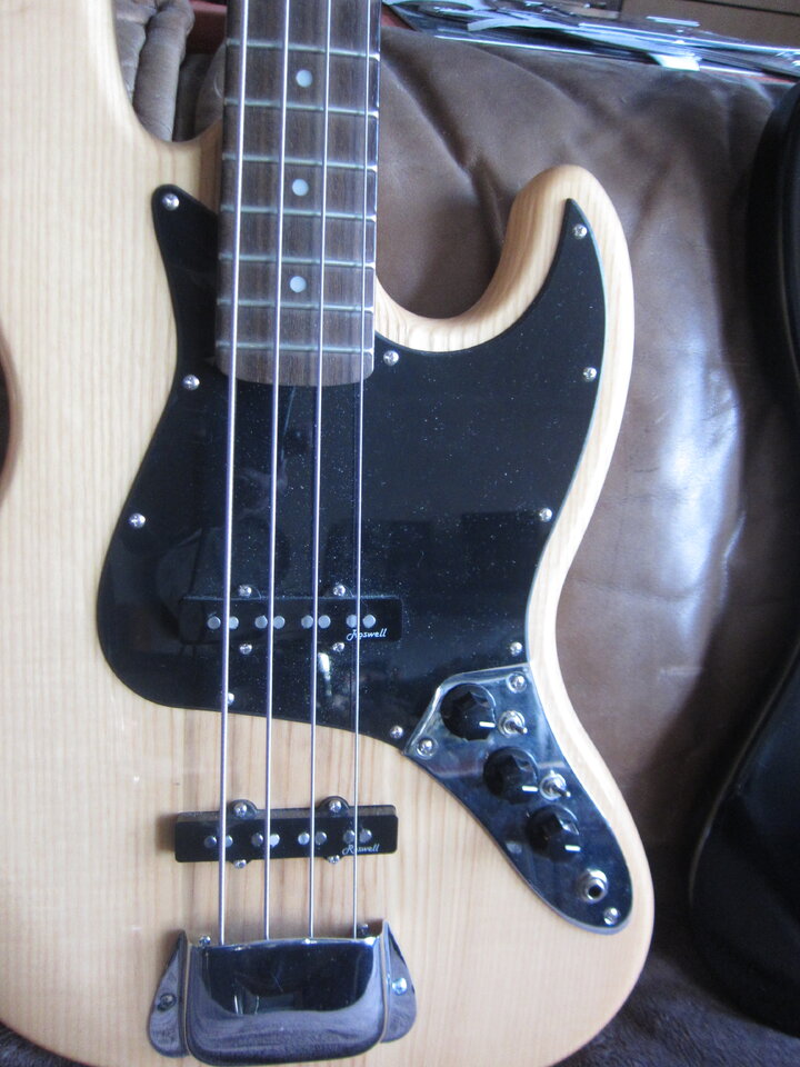

die zeit verging und eigentlich wollte ich nur einen jazz bass hals kaufen , um den hals woanders dran zu schrauben ...... ich fügte dann nach der op die reste zusammen und es entstand ein jazz bass mit preci hals .
ich beschloss , einfach mal zu probieren , ob sich das rickenbacker patent auch auf einen jazz bass übertragen lässt .

der jazz bass wurde dahingehend verändert , das er eine stereo ausgangsbuchse bekam und die schaltung entsprechend modifiziert wurde .
wenn der bass mit einem normalen kabel gespielt wird , funktioniert er ganz normal ....... naja , nicht ganz .
ich mag dieses vvt überhaupt nicht und so ist dieser bass auch wieder so verdrahtet , das es einen haupt pu gibt , wozu der zweite dann hinzu geregelt wird ...... das ganze lässt sich natürlich auch mit einem kleinen schalter umdrehen .

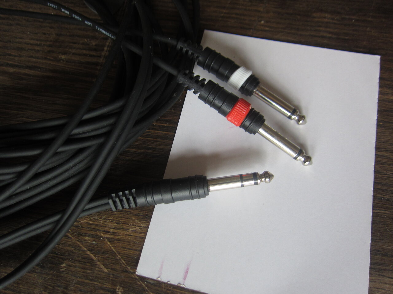

mit einem speziellen kabel :
.... lässt sich das ganze dann auf die beiden pre amps verteilen .

der schwarze hexenbass kann das natürlich jetzt auch und der zickenbacker war ja eh schon passend dafür gemacht .

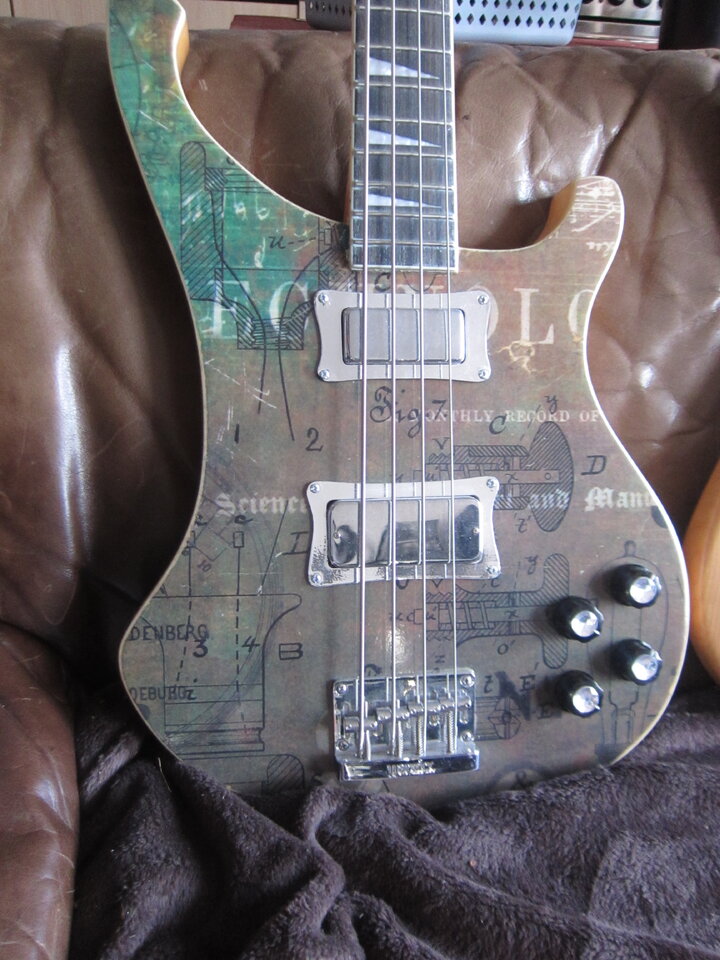

als ich die rickenbacker copie frisch hatte , hab ich mich natürlich auch daran versucht und stellte aber damals fest , das es einfach zu viele möglichkeiten durch dieses 2 kanal prinzip gab ...... denn aufeinmal hatte man zwei unterschiedliche amps gleichzeitig im einsatz .... es fehlte ( mir ) da irgendwie etwas zusammenführendes .
ich hatte es verworfen , aber die möglichkeit des 2 kanal betrieb dann doch mit eingebaut .

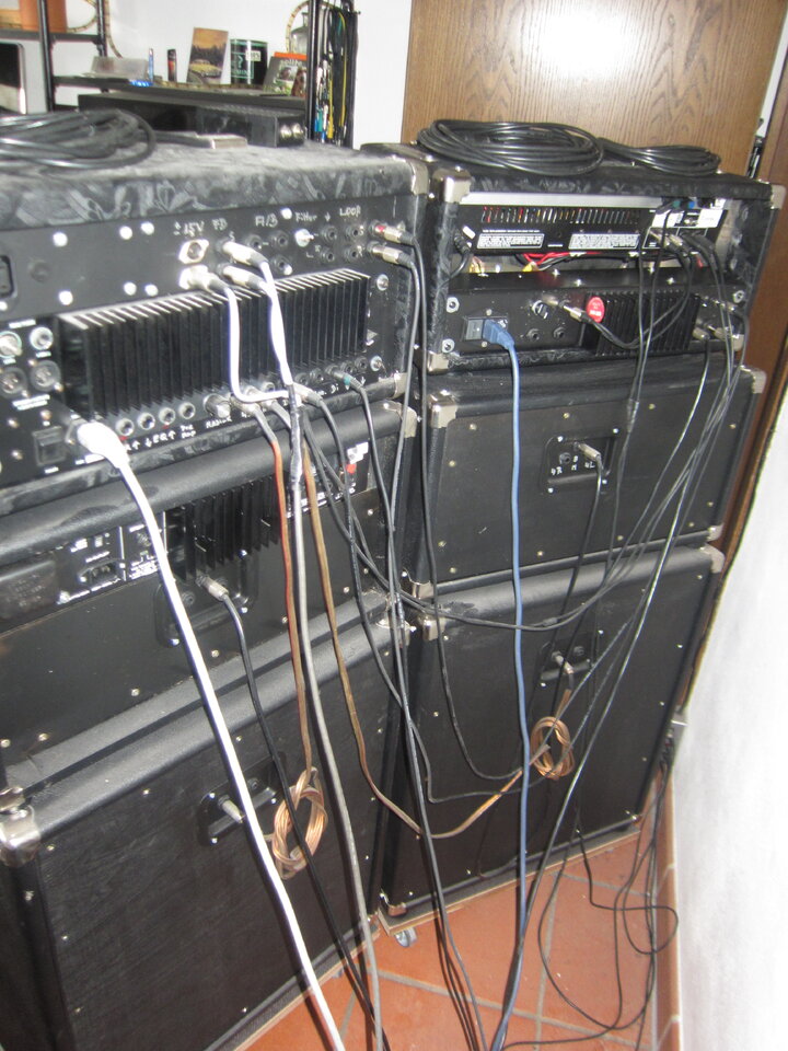

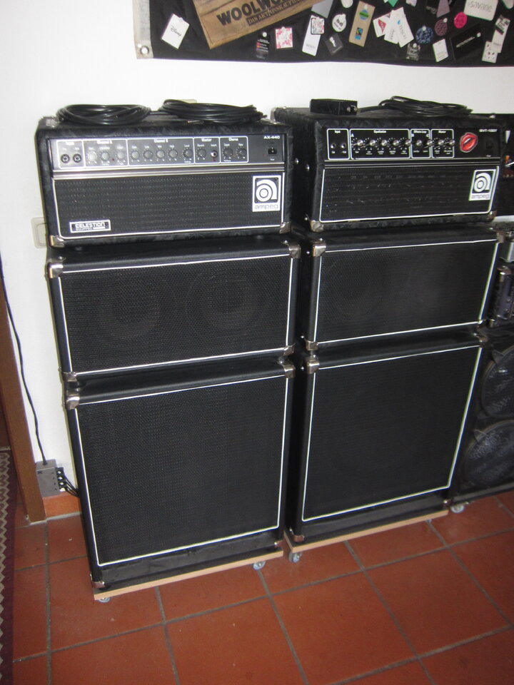

da war dann meine bass anlage gefragt , ob sie das einfach verarbeiten könnte :
zwei ampeg topteile , 2 stück 2x8" boxen und 2 stück 1x15" boxen ...... und nichts davon entspricht dem , wie es mal verkauft wurde .
die amps sind modular aufgebaut und man kann zig sachen auf der rückseite " stecken " :
damit war es dann kein problem , sich die entsprechenden wege zu routen , die erforderlich waren .
ich hab dann den pre amp des kleinen top links für den dann angezerrten bridge pu genommen und den pre amp des rechten top teil , clean , für den neck pu .
beide pre amps werden in der anlage wieder zusammengeführt um dann wieder aufgeteilt zu werden .

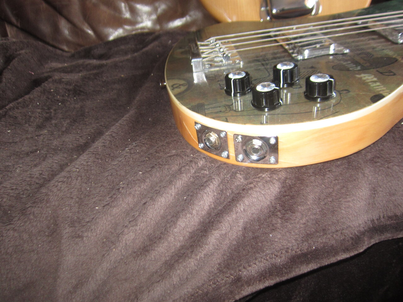

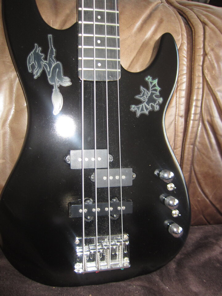

das ganze funktioniert einwandfrei und man bekommt schöne sounds zusammengestellt , der vorteil liegt auch darin , das man ja weiterhin die lautstärke der pus direkt am bass regulieren kann .
