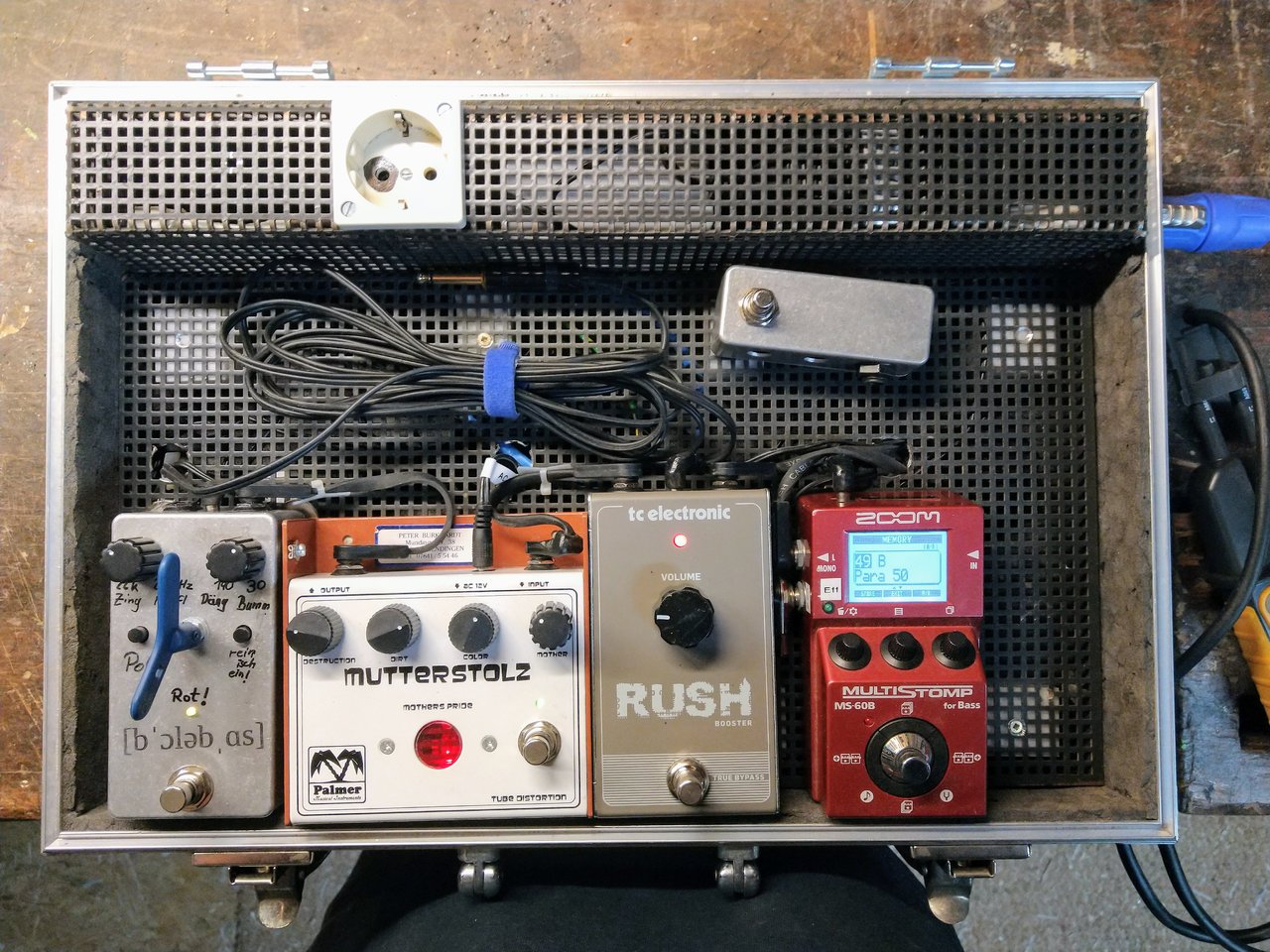

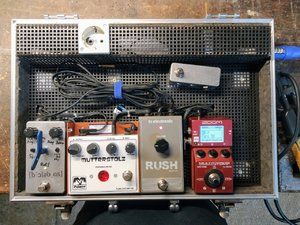

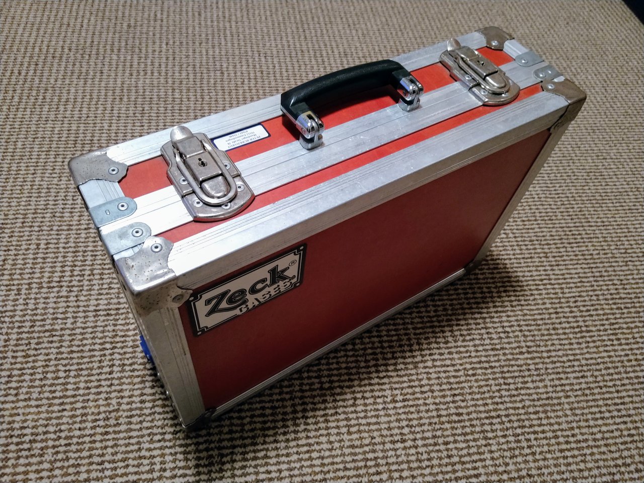

So, dann will ich auch wieder mal:
Dieser Koffer ist vom Recyclinghof

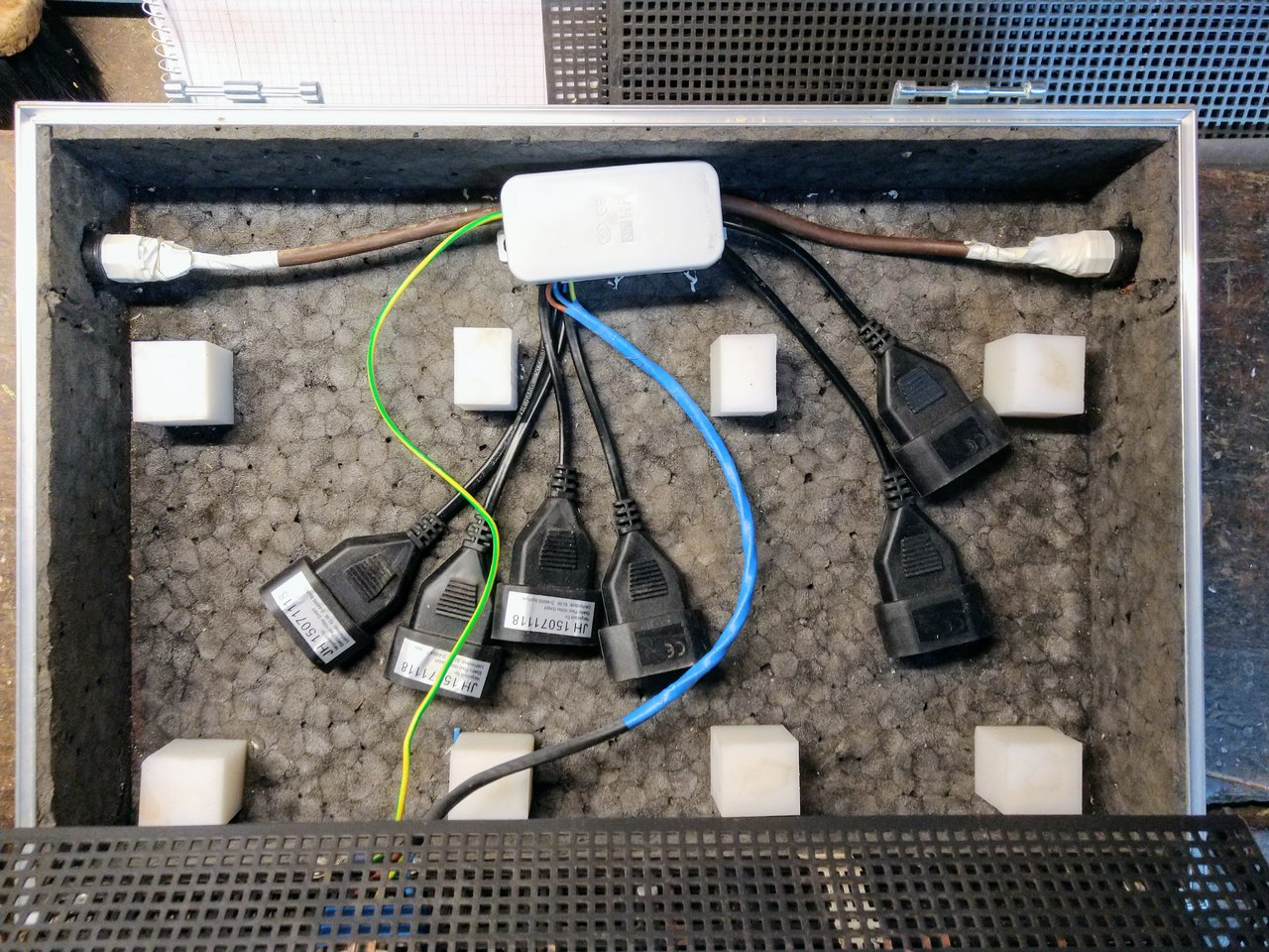

Darin ist jetzt eine komplette Verkabelung für Steckernezteile; das ganze wird von außen angefahren über einen Neutrik Powercon, der links wieder raus geht.

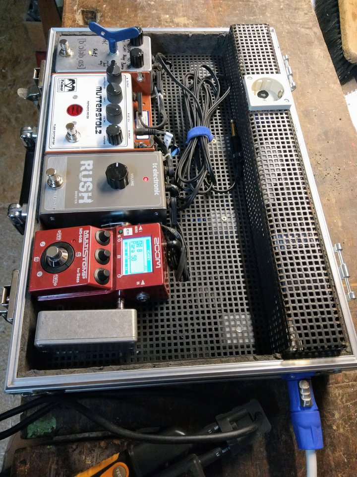

Und darüber liegt ein Lochblech, das einmal ein Frontgitter einer Solton-Box war (vom Recyclinghof).
Das Gitter ist aus Stahl, da ich ja alle meine Effekte mit Magnetfüßen versehen habe. Paar Bohrungen für die Kabelage und eine Steckdose, in die der Amp oder sonstwas könnte.
So sieht das Ganze dann fertig aus. Man sieht noch den kleinen Fußschalter für den Lazarus-Mod und das Kabel dazu. Dann ist noch Platz für ein Instrumenten- und das Anschlusskabel.
Noch ne nice Seiten-Ansicht:
Bei Fragen: Fragen!

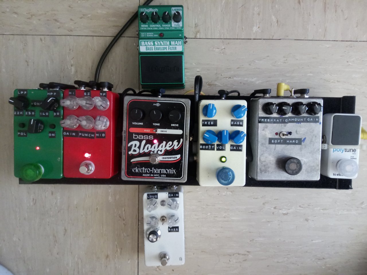

Nachdem ich meinen SFT-Klon mit nem Split n Blend versehen habe (unter dem Board) sollte der eigentlich meinen Bassjuice als harte Zerre ersetzen.
Habe dann aber mal mein erstes Pedal, das ich als Jugendsünde abgetan habe, den Bassblogger wieder rausgeholt und der profitiert massiv vom VONG! Dreckig, warm, aber jetzt definierter, habt ihr auch solche Erfahrungen "von der Ersatzbank" gemacht?
Dass Synthwah kommt für die Indietruppe statt der harten Zerre drauf, noch konnte ich die Jungs aber leider nicht davon überzeugen, will das aber wirklich unbedingt einsetzen, weil das solo so einen Spaß macht :D
Ansonsten merke ich, dass ich zwar nicht mehr brauche, das GAS aber nach nem Pumpernickel schreit, obwohl der Thatjam (neben dem Tuner) seinen Dienst eigentlich ganz gut macht...

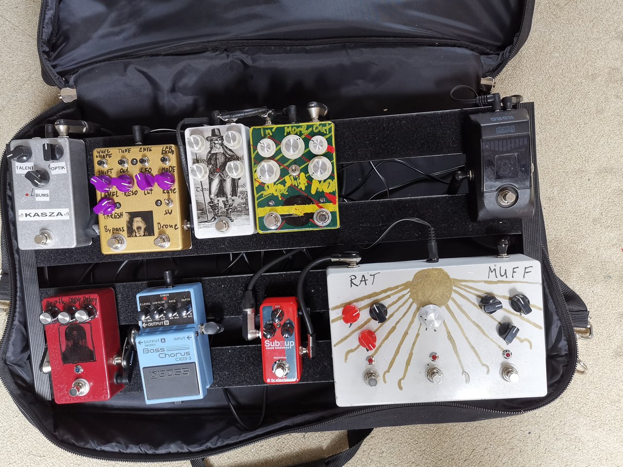

Mein momentanes Board.
Viel Eigenbau bei...
Guma antique
Parasite studios multiwave mega
Pedal pcb arkaim (mountain king megalith clone)
Und die große Kiste ist ne rat und ein green Russian mit nem madbox splitter. Clean blend und parallel möglich.
Die rote Kiste ist ein ghost echo clone, der toll klingt.
