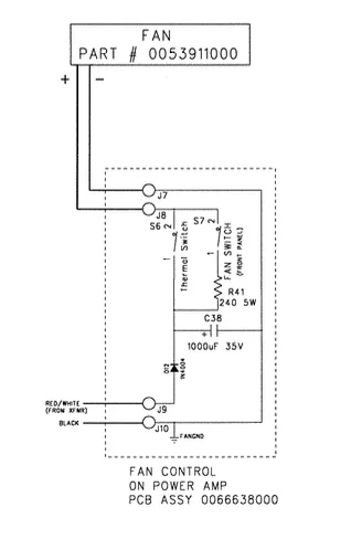

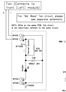

Allerdings muss man auf die Thermoschalter in den alten Eisenschweinen achten. Irgendwann kleben die Thermoschalter (weil das sind simple Bimetallschalter), dann gehen die Lüfter nicht mehr aus und später gehen die Schalter mit abgebrannten Kontakten durch, dann gehen die Lüfter nicht mehr an. Dieser Zustand ist definitiv nicht erwünscht. Der Rabe hat über ein Jahrzehnt lang mehr oder weniger immer in etwa die gleiche, robuste Schaltung verbaut. Der fragliche Schalter ist ein 67F050 im TO-220 Gehäuse und bekommt man beim Elektronikhändler für um einen Zehner (plus Versand). Bei der Gelegenheit kann man sich auch gleich noch - so vorhanden - den Leistungswiderstand für Stufe I, den Glättungselko und die Gleichrichterdiode ankucken. Gespeist und abgesichert wird der Lüfterteil von einem separaten Trafoabgriff, obwohl die Lüfterschaltung auf dem Endstufenboard ist, ist sie elektrisch komplett von der Endstufe getrennt (wichtig: auch von der Masse!).
Hier zwei Ausprägungen der Quirlerei, einmal mit zusätzlichem manuellem Schalter einmal ohne:

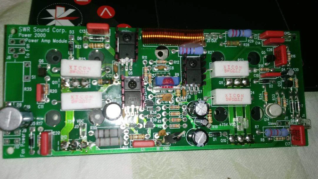

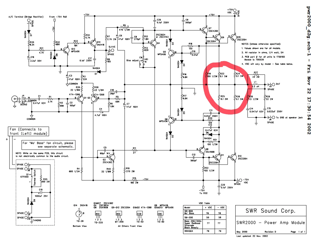

Der Ruhestrom lässt sich einfach durch Messen der Spannung über den vier 0,1 Ohm Widerständen bestimmen. Dort sollte irgendwas zwischen 1 mV und 10 mV zu messen sein.
Ciao @frutnica
ja, das sind die Widerstände. Kannst Du nicht verfehlen, das sind die vier Zementklötze:
Bild ist nicht von mir, ich habe meinen RedHead schon lange nicht mehr offen gehabt.
So, ich konnte heute morgen mal kurz messen. Tatsächlich sind die Werte höher und liegen zwischen 46 mV - 88 mv.

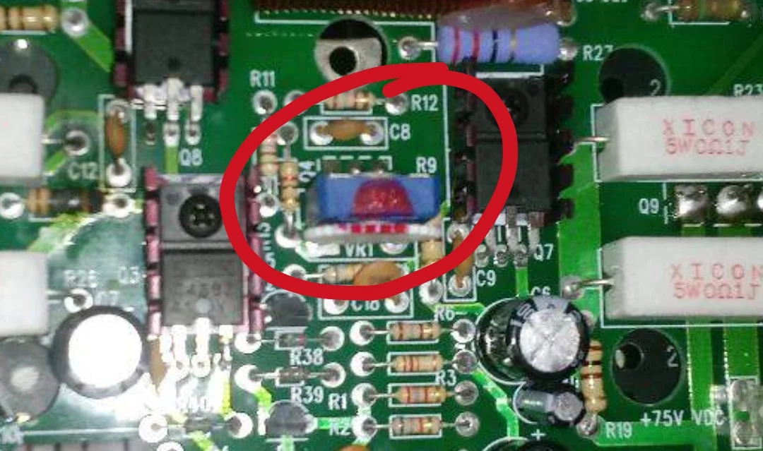

nachdem Du den Bias am blauen Trimmer in der Mitte eingestellt hast, prüfe auch dass er nicht zu tief ist. Zu tiefer Bias = Übernahmeverzerrungen. Wenn Du einen sauberen Sinus injizieren und einen KO an den Ausgang hängen kannst: So einstellen, dass der Nulldurchgang "gerade so" sauber ist ;-)

Kann ich den Wert an den Widerständen (Zementklötzen) messen, während ich an dem Trimmer drehe, bis der Wert stimmt?
Und verstellt sich dieser Trimmer von alleine, denn das Problem gab es ja nicht immer ...
