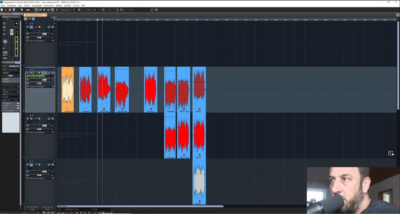

Wie nimmt man einen Bass auf?

Nichts für ungut, aber Deinen Kurven nach zu urteilen hast Du einen ganz fiesen Gleichspannungsanteil auf dem Reußenzehn. Es gibt DC Offset Filter dafür, ich würd das Ding aber trotzdem mal untersuchen (lassen, nicht Jede(r) ist Rögrenexperte)
Woran siehst du das? Weil die Ausschläge der Schwingungen stärker nach unten zeigen?
