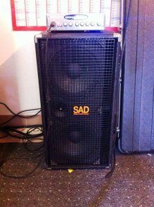

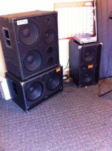

Ich hab ja meinen BVV 3000 vertickt der lief bei mir mit 2 SAD Boxen auf 2 Ohm. Nun ist der weg und die Boxen haben immer noch 2 Ohm da die einzeln entweder 4 Ohm haben oder 16 Ohm.
Möglichkeit wäre natürlich die Boxen wieder auf 16 Ohm umzurüsten und dann beide zusammen als 8 Ohm laufen zu lassen was aber nicht im Sinne des Erfinders wäre da ich die 2 x 10er auch gerne
platzsparend ab und an alleine spiele mit der Bluesband.
Anhang anzeigen 54529 Anhang anzeigen 54530
du kannst die doch, beispielsweise mit einem seriellen kabel, so anschließen, daß sie zusammen auf 8 ohm kommen.
wenn der amp genug power hat, kostet dich diese lösung ne mark und fuffzig. drei stecker und ein stück kabel, das wars.
