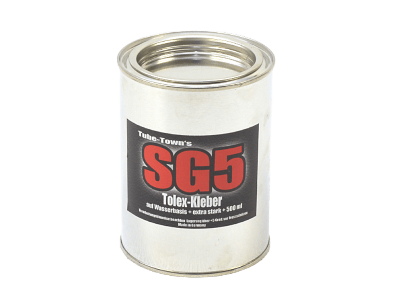

Ich habe den mal verwendet:
Funktionierte ganz gut. Allerdings noch nicht für Filz probiert. Nur Tolex auf Holz.
