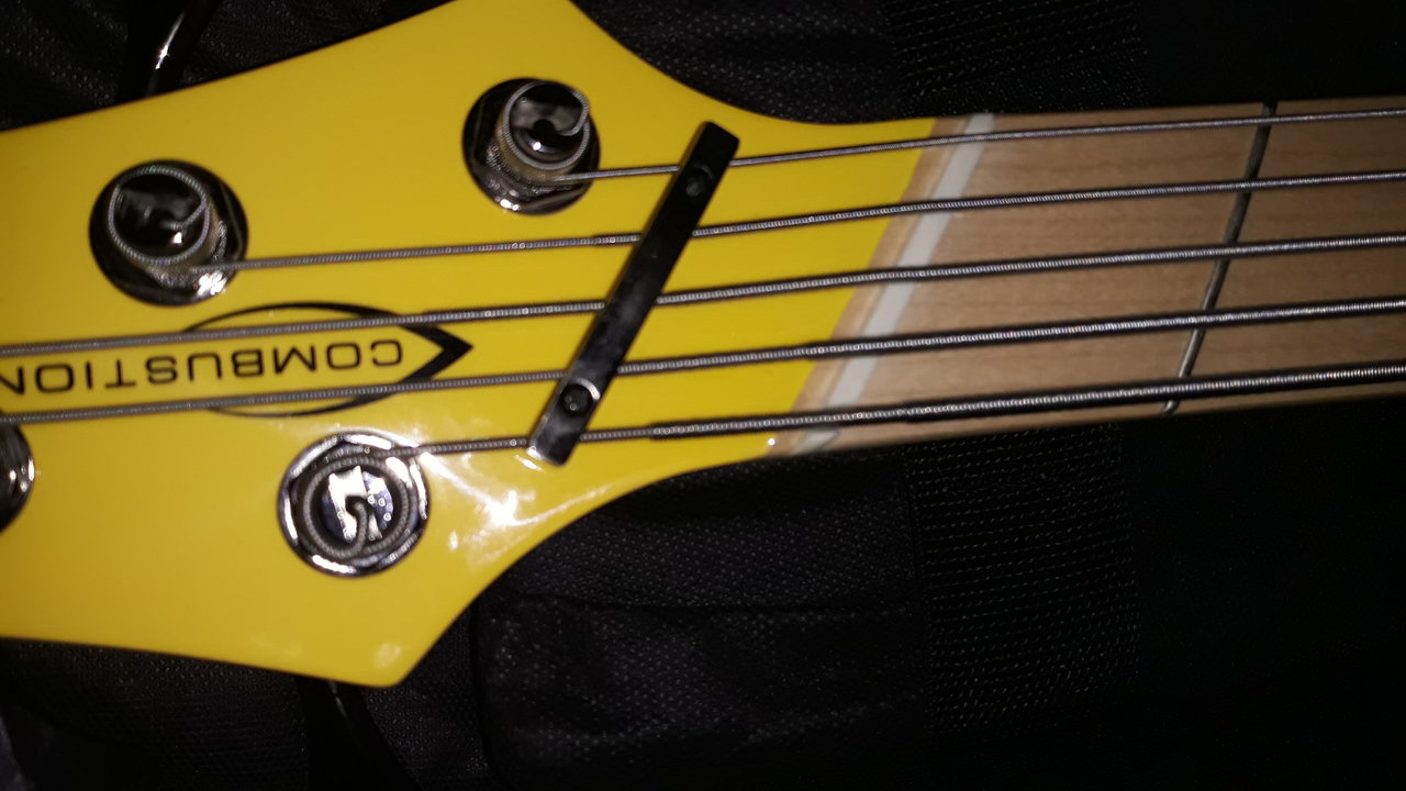

Ca so? Das sind DR ddt's auf g Standard....
Vorteil Mann muss nicht den Sattel auffeilen...und sonst hab ich nur den Reiter der Brücke bissi höher gestellt...
