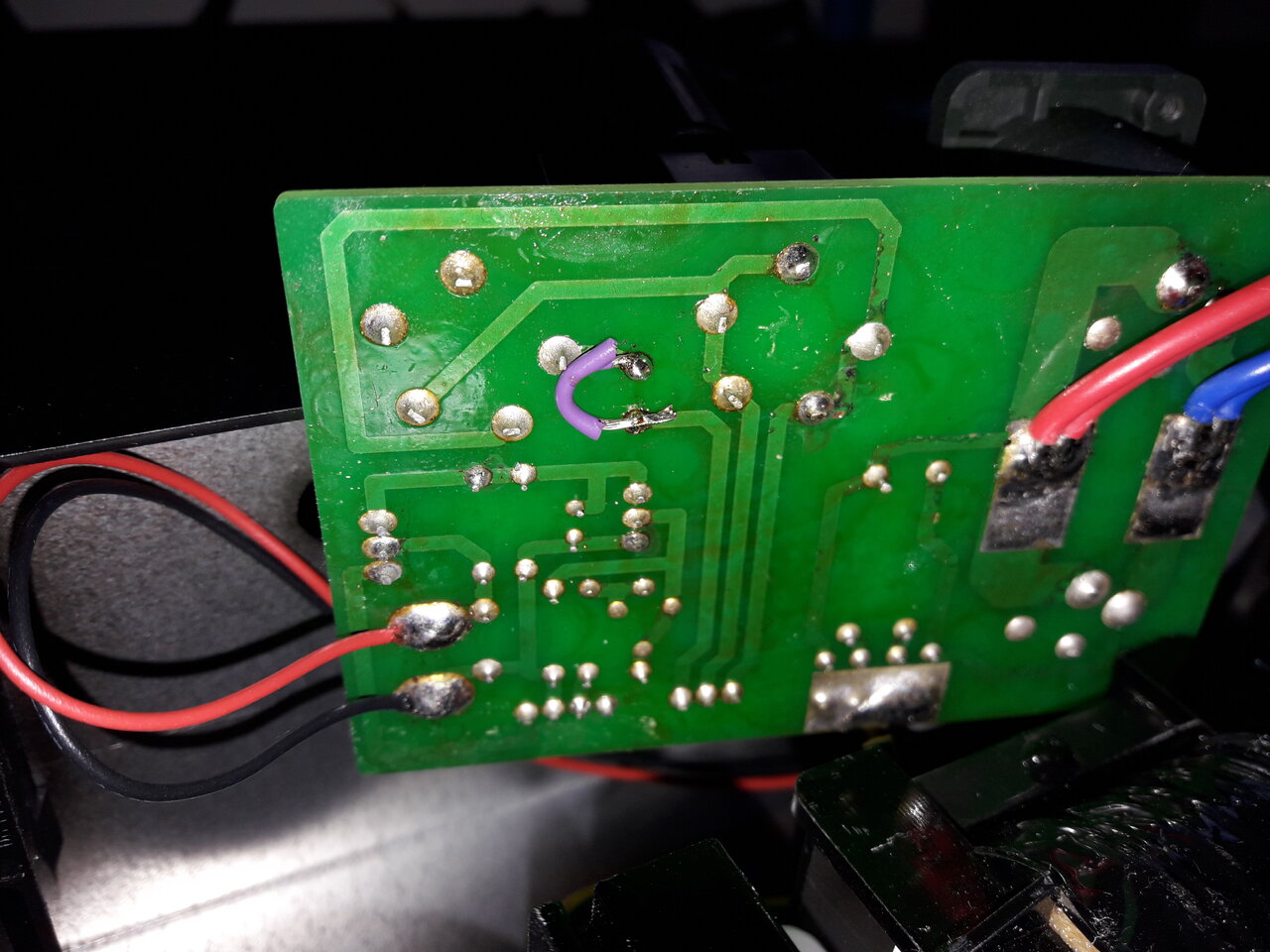

Für den GK-Sound musst Du da gar nix modden! GK ist kein Subbass-Monster. Den überflüssigen 1µF-Kondensator auf der Anschlußplatine kannst Du kurzschliessen und wenn du den Kopfhörerverstärker eh nicht brauchst, die dickere rote Ader am oberen Stecker des Preamp kappen.
Warum auf dem Anschlußboard hinten noch einer drauf ist (Bauteil 2C1), ist für mich völlig sinnfrei, da er mit C27 in Reihe liegt.
Wenn man diesen 2C1 durch eine Brücke ersetzt, wie hoch ist dann die -3db Frequenz? Dises rote Ader zum Stummschalten der Endstufe hab ich bereits entfernt.
Der 2C1 ist schon der richtige?
2C1 direkt nach der Return Buchse ist gebrückt. Um die Platine auszubauen musste ich das Kühl/Abschirmblech vom Modul schrauben. Zwischen den Kühlkörpern des Moduls und dem Blech waren mikroskopisch kleine Wärmeleitpaste- Klexe aufgebracht, hab die bei Gelegenheit durch Wärmeleitpaste aus meinem Bestand ersetzt um das Modul noch besser zu kühlen.

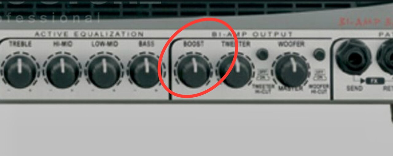

„hitting the rail“ macht für mich das Knöppchen aus:
Insbesondere meine ich den Sound des Jazz Bass bei 1:09 und den des Stingray bei 3:26. Gerad im Vergleich mit der DI Version des Signals, das als Vergleich im Video eingeblendet wird scheint der Amp den Bass richtig zum Leben zu erwecken. Ein ähnliches Verhalten zeigte der RB700, der Sound des Basses (aktiver Jazz) wird um einiges klarer und wirkt auch im Bandkontext sehr präzise, mit gleichzeitig tiefen Bässen.
