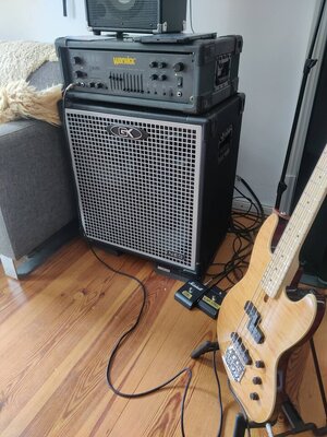

Angefangen habe ich mit einem Takamine Akustikbass und spiele jetzt einen Sire Shortscale U5.
Aus etwas Übermut und Spaß bin ich beim Abverkauf im Laden von Justmusic mit einer Gallien Krüger 212 Neo II Box nach Hause gegangen. Bei einem Preis von knapp über 250€ konnte ich nicht nein sagen.
Dazu habe ich mir dann vor lauter Spaß an der Freude einen gebrauchten Warwick Wamp 800 für kleines Geld gekauft.
Den Amp habe ich zur Durchsicht gebracht und der Alvaro von Audio Analogica hat mir mit viel Geschick neue Taster eingebaut.
Soweit funktioniert die Kombination auch wunderbar und macht unglaublich viel viel zu laut Spaß. Insofern erstmal das Ziel erreicht :-)

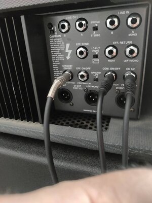

Nun kann allerdings die Box Biamping und der Verstärker auch. Und da das ganze Setup für zu Hause eh völlig überdimensioniert ist würde ich das Biamping gerne ausprobieren.
Allerdings bin ich nicht ganz sicher ob ich alles richtig gemacht habe.

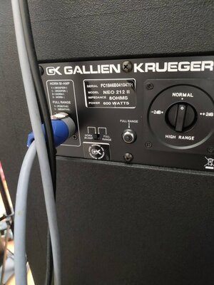

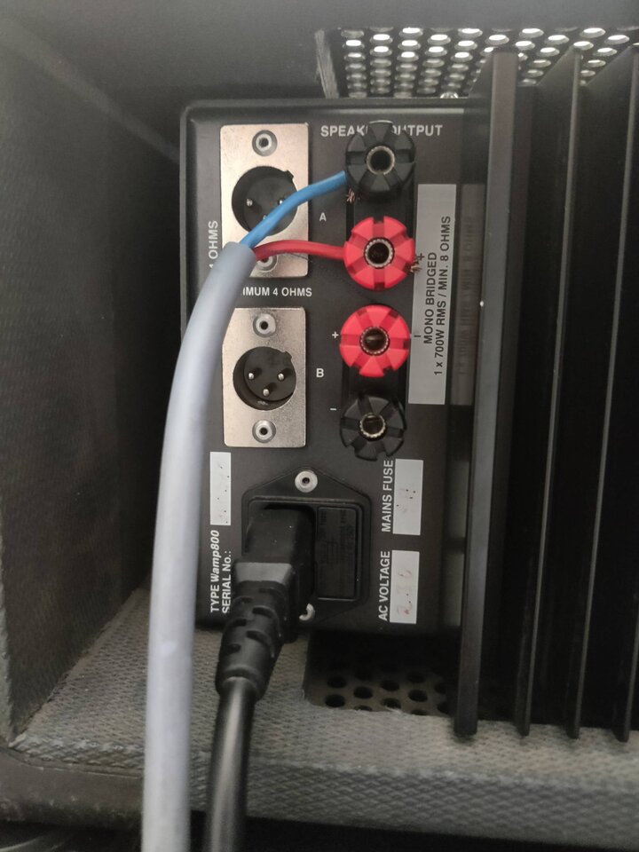

Zum Abschluss habe ich ein vierpoliges 2,5mm² Speakonkabel besorgt und einen Stecker entfernt. Dabei habe ich mir die Kabelbelegung notiert und dann entsprechend der Beschreibung vom Am und der Box angeschlossen. Allerdings haben die Hochtöner bei nur minimal aufgedrehtem Masterregler angefangen zu furzen. Die Schalter an Box und Verstärker waren auf Biamping geschaltet. Wobei ich nicht ganz verstanden habe was der stereo/bridged Schalter in dem Spiel tut.
Aus Angst was kaputt zu machen habe ich dann wieder auf ein zweipoliges Speakonkabel umgebaut und derzeit nur eine Endstufe angeschlossen an der Box. Also Stereo Modus nicht Bridged.
Kennt jemand den Amp bzw kann mir jemand helfen heraus zu finden ob ich etwas falsch gemacht habe?
Evtl funktioniert ja das Biamping vom Verstärker nicht zusammen mit dem Biamping der Box?

Das Biamping vom Verstärker gibt an den 2 Boxenausgängen jeweils einmal den Tiefenanteil des Bass-Signals und einmal den Höhenanteil des Bass-Signals aus. Da braucht man die Boxen nur noch direkt anzuschließen und die eine Box gibt nur die Tiefen aus, die andere nur die Höhen. Die Trennfrequenz ist dann meist über ein Poti einstellbar. Im Warwick Wamp 800 ist die Schalterstellung Biamp + Stereo offenbar so gestaltet, dass die Tiefen im Kanal B und die Höhen im Kanal A ankommen.
Das Box-Biamping ist dann nochmal eine in der Box eingebaute Frequenz-Weiche, die das ankommende Signal in Tiefen und Höhen aufteilt. Die Hochtöner bekommen also nur die hochfrequenten Teile des Signals ab, die normalen Speaker brauchen sich nur noch um die Tiefen kümmern.
Beides miteinander zu kombinieren ist nur bei 2 angeschlossenen Boxen sinnvoll. Im Bild sehe ich nur eine Box angeschlossen. Bei der Amp-Biamp-Geschichte würde die Box also nur den hochfrequenten Anteil abbekommen, der dann nochmal innerhalb der Box aufgeteilt wird in Höhen und Tiefen (die ja schon vorher abgeschnitten wurden im Amp). Das ergibt sicher ein bescheiden klingendes Signal. Furzen sollte es aber nicht sein...
Nun, das war schon richtig, zurück auf Stereo zu gehen. Die Lösung heißt wie üblich RTFM.
Der Highpass koppelt ab 90Hz "based on audio-physiological principles" (whatever that means) satte 350 Watt auf den High Output. Die Neo erwartet 50Watt ab 5kHz.
https://www.manualslib.com/manual/464101/Gallien-Krueger-Neo-Series.html?page=4#manual Kein Wunder, daß das Horz furzt. Oder eigentlich doch, daß es überhaupt noch einen Pieps von sicht gibt :D

Wenn man Stereo+Bi-Amp an hat, sollte das funktionieren, dann müssen aber an Channel A+B Kabel hängen und in ein Speakon in die GK gehen. Und der Hi-Frequency Channel sollte minimalst aufgedreht werden, da wie von @whitewater richtig gesagt da ne Menge Leistung durchgepustet wird.
Ich will da nicht unnötig Besserwissern und im Prinzip geht vieles. Aber es nicht nur die Leistung, auch die Grenzfrequenz mit der der WAMP da aus dem High-Weg rausdrückt ist für das GK Hörnchen nicht wirklich gesund.

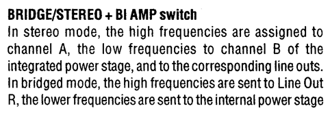

Danke für den Hinweis. Dieses "Handbuch" kenne ich inzwischen fast auswendig. Es gibt aber leider (zumindest für mich) nur sehr bescheiden Infos zu den Funktionalitäten des Amps.
Seite 4:
Ich geh mal davon aus, daß es eine Boxenkombi von Warwick gibt, die mehr oder weniger exakt auf den WAMP ausgelegt ist, also irgendein W-Bin mit 'nem 18er als Low und 'ne 2 oder 4x10 als High.
So wie halt GK auch eine feste Eckfrequenz und Leistungsverteilung designt hat.
Das ist als Bi-Amping halt nicht generisch verwendbar.
