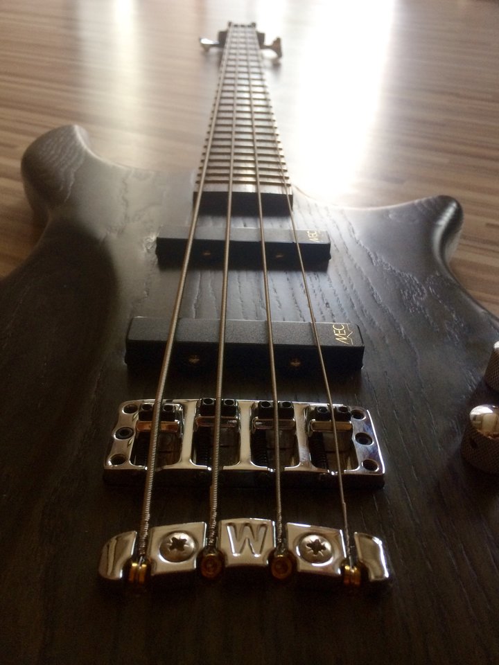

Hier das Finish vom Katana. Kann man das erkennen?
Jau. Schaut aus wie meiner. Na mal sehen. Thomann wird morgen liefern. Dann schaue ich mal was geht. Fuern Hals bei dem und ein zwei meiner anderen Baesse werd ich das brauchen koennen...
