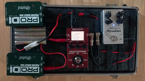

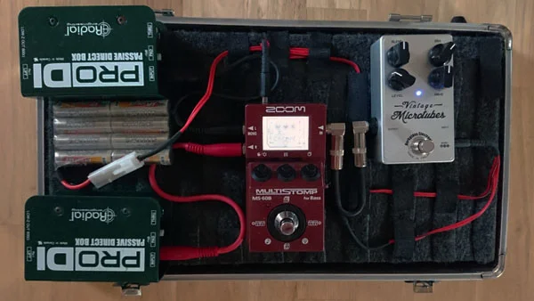

Läuft und läuft und läuft ...
Und das, obwohl das Zoom MS60-B mit ca. 500mA eine richig hohe Stromaufnahme hat. Gänzlich brummfrei.
So viel ich weiss sind in gegenteil zum Junior die Ausgänge des großen nicht galvanisch getrennt. Es kann bei bestimmte Effektkombination ein Problem darstellen. Deswegen habe ich den kleinen, und er tut schon seit Jahren genau was er soll.
Im Prinzip würde mir das kleine HB ja reichen. Allein wegen der galvanischen Trennung wäre es mir auch wesentlich lieber. Aber ich brauche halt wenigsten 1 mal 12 Volt.
Ich denke ich werde es mal versuchen. Entweder habe ich Glück, oder es wird umgetauscht.
wie oft lädst du nach?
Ich habe zwei von den 8x1,2V NiMH-Akkupacks mit 2,3Ah in Betrieb. Wenn Nummer1 leer wird, kommt Nummer2 auf's Board und Nummer1 kommt 24 Stunden ans Ladegerät. Wenn dann Nummer2 leer ist, kommt wieder Nummer1 auf's Board und Nummer2 wird geladen. Immer schön im Kreis.
Ich würde mal sagen, dass ein Pack 20-30h läuft. Je nach Probe- und Gigfrequenz wechsele ich so alle 2-3 Wochen. Ich mache das jetzt seit Juni dieses Jahres so und finde es prima. Auch dass ich ein Kabel und eine Steckdose weniger auf der Bühne brauche, gefällt mir.
