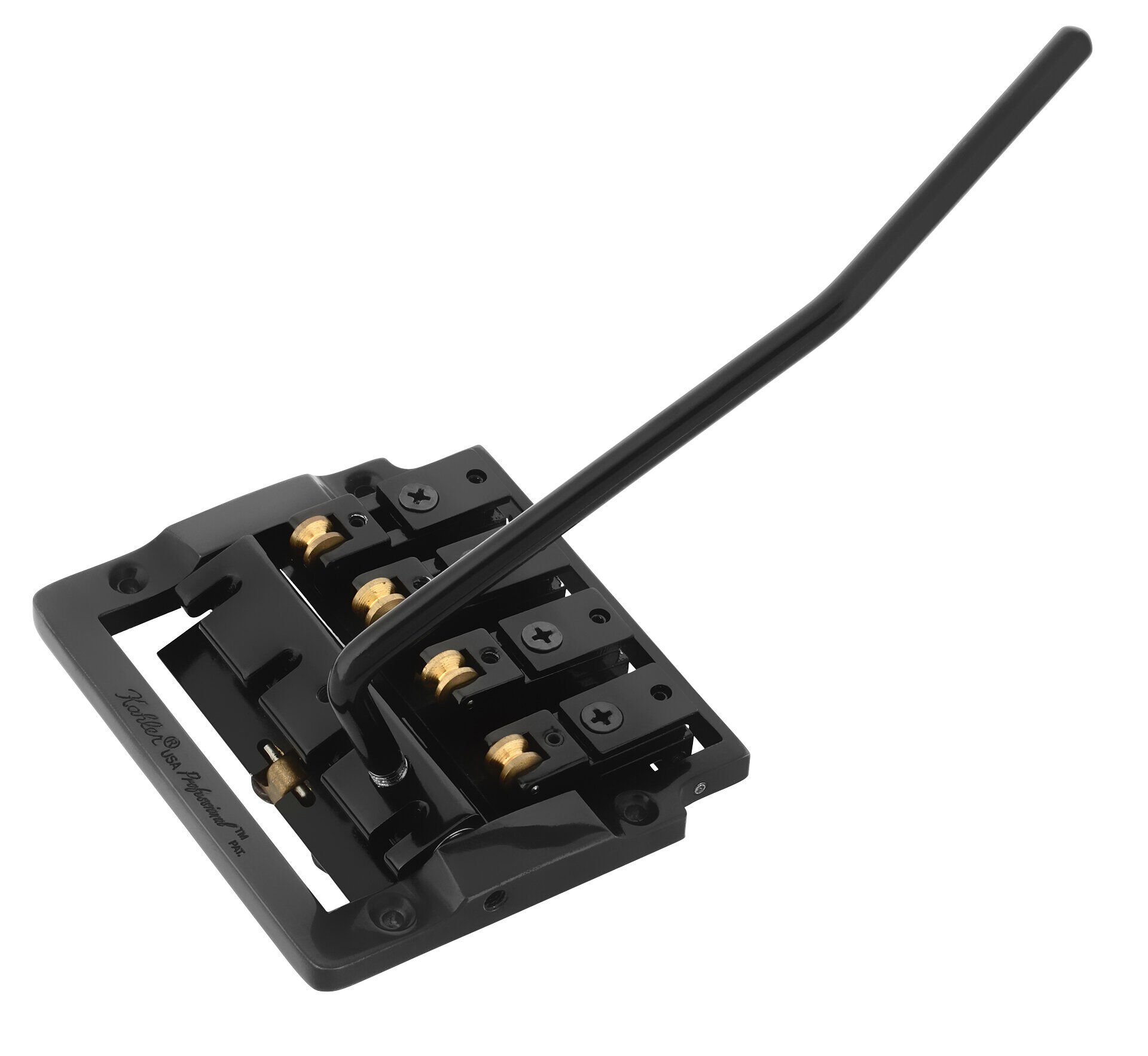

Ich habe ein Kahler auf einer Career Rickenbacker Kopie vor einigen Jahren installieren lassen.
Das klappt wunderbar, trotz des für mein Empfinden eher dünnen Halses.
Die Bridge an sich ist schon mal eine enorme Verbesserung zur original Chinabacker Brücke, das ist wirklich Qualität und vor allem: HI MASS in 3D!
Freilich verlangt es hier auch nach einem selbstschmierenden Sattel, ich habe mir da einen Rohling von Graph Tech Tusq anpassen lassen.
Stimmstabil ist es für mein Empfinden genau wie jede normale feste Brücke auch, selbst bei heftigem Einsatz. Aber man darf jetzt nicht die Range erwarten wie bei der Gitarrenversion oder einem Floyd Rose System, denke das ist den dicken Saiten geschuldet. Muss dabei auch erwähnen, das ich momentan immer noch 3 Federn auf der Rückseite installiert habe, evtl sollte ich mal eine entfernen für weniger Kraftaufwand.

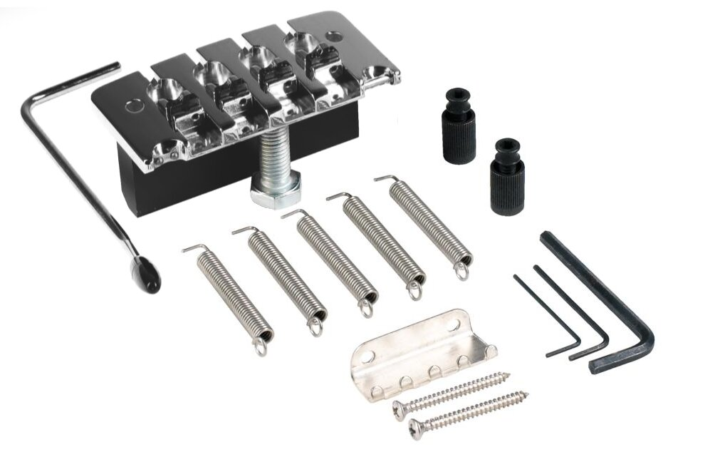

Habe leider selbst bisher keinen Bass mit einem Hipshot Trem antesten können..... Aber ich denke das Du selbst weißt, das man bei den Kahler relativ wenig Holz aus dem Korpus rausfräsen muss, während bei dem Fender basiertem Hipshot einmal komplett durchfräsen muss sowie auf der Rückseite noch für die Federkammer Platz schaffen muss.
Aber huiuiui, die Preise bei Kahler sind mittlerweile echt teuer geworden, ich hatte damals für mein NOS 2400 FW gute 250€ + Zoll und Versand gezahlt.
