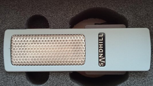

Ich hab da vor ca. 3 Wochen dieses Bändchen-Mikro entdeckt:
https://www.bassic.de/threads/video-fundstuecke.14865027/post-17652115
und „schleiche“ seitdem um das Teil herum. Nach einigen Diskussionen mit den Erfindern/Herstellern (bzw. einem von ihnen) konnte ich wie gesagt nicht widerstehen und habe es bestellt. :II
Und nun bin ich gespannt und neugierig, ob und wie es „passt“ und eine gute Alternative/Ergänzung zum Schoeps ist…:-P
Edith sagt... ok, es waren nicht nur Gespräche mit dem Hersteller, sondern auch Videos und Erfahrungsberichte wie dieser hier.. :II

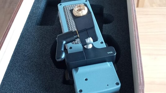

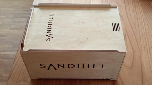

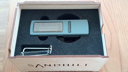

Nun ist es da...:-P und der erste Eindruck beim Auspacken ist schon mal sehr positiv... sehr wertig und solide und auch optisch durchaus interessant... die Farbe ist vielleicht etwas "ungewöhnlich", aber ich finde sie nicht schlecht..:-) je nach Beleuchtung sieht auch immer wieder "anders" aus...:-P
Die Idee mit dem Kugelgelenk ist auch nicht schlecht...:-P
Ich bin jedenfalls gespannt auf die ersten akustischen Eindrücke.... :engel:

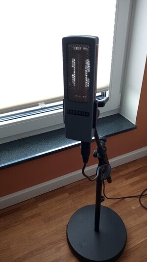

Eine kurze Zusammenfassung der ersten Eindrücke des Sandhill...;-) einfach ein "geiles" Mikro :claphands: :hat: ;-)
Es "spielt" auf dem gleichen Niveau wie das Schoeps... ähnlich transparent, offen und "schnell", aber mit etwas mehr "Wärme" oder auch "Holz"... Die Positionierung hat einen (viel) größeren Einfluss auf den Klang und der Nahbesprechungseffekt ist um einiges größer als beim Schoeps. Die manchmal für Bändchen-Mikrofone erwähnten angeblich "fehlenden" Höhen sind mir beim Sandhill nicht aufgefallen...
Die Erfahrung von Antti Lötönen, dass die Höhe des Mikros über dem Boden eine wichtige Rolle spielt, kann ich nur bestätigen..:-P Aber insgesamt... macht es einfach Spaß, damit zu experimentieren und sich auf die Suche nach dem oder den "sweet spot(s)" zu machen...;-) :-)
Für -jedenfalls meine- akustische(n) Instrumente ein tolles Mikro und eine super Ergänzung/Alternative zum Schoeps, jedenfalls wenn es um "natürlichen" Klang geht...:II
Die Idee ist schon, es auch live zu verwenden. Mr. Lötjönen macht das ja auch
und wenn es nicht zu laut und/oder zu eng wird, bin ich sowieso eher ein Fan von Mikros...;-) ansonsten ist die Kombination mit dem Ehrlund auch eine Variante...ich weiß, dass das mit "Kanonen auf Spatzen schießen" ist und dass die Unterschiede zwischen dem Line Audio oder dem Remic oder auch dem Schoeps (von den meisten jedenfalls) sowieso "ignoriert" werden (können)...:-P aber es macht trotzdem Spaß ;-) schauen wir mal, ob und wie das mit der Richtcharakteristik funktioniert..:-)

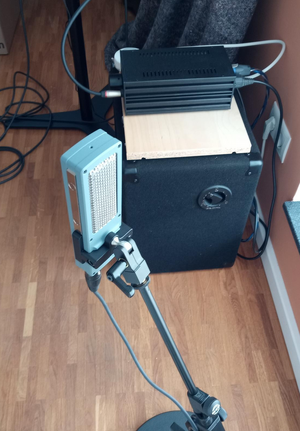

So ich habe jetzt auf der "Suche nach dem Sweet Spot" noch mal ein wenig mit dem Sandhill "rumgespielt" und es mit dem Schoeps (und auch kurz mit dem Brauner) verglichen... und es zeigt sich immer mehr, dass das 6019A das "Zeug" hat, mein Lieblings-Mikro zu werden... :II jedenfalls wenn es um die Aufnahme akustischer Instrumente geht. Offener und analytischer Klang ja, aber gepaart mit einer Wärme, die das Typische der Instrumente unterstreicht und deutlich macht. Besonders deutlich wird das für mich beim Wechsel von pizz auf arco, der einfach "problemlos vonstatten geht"...:p für mich klingt das auf einmal (ein wenig) so, als hätte ich geübt...:engel: ;-) aber im Ernst... für Musiker:innen, die perfekt mit dem Bogen umgehen können, spielt das vielleicht keine oder nicht so eine Rolle, aber ich habe den Eindruck, dass das Sandhill nicht so nüchtern und analytisch klingt wie z.B. das Schoeps... in akustisch sehr schwierigen Umgebungen mit viel Hall, Bodengeräuschen und anderen Störfaktoren dürfte das Schoeps einfacher zu handeln sein und ja, es ist (immer noch) ein tolles Mikro.:hat: Aber im direkten Vergleich gefällt mir (momentan jedenfalls) beim Herumspielen mit dem Felix das Sandhill noch besser...:engel:
Es kommt mir ein wenig so vor, als hätte man da die Vorteile des Kondensator-Mikros mit den positiven Eigenschaften des Bändchen-Mikros kombiniert...:-P
