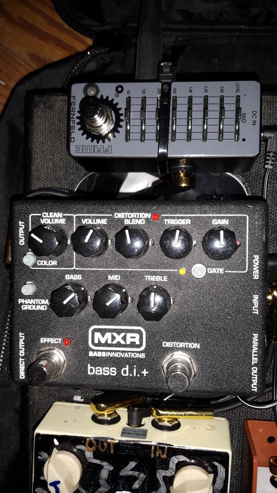

da isser nun auf meinem board: er sitzt hinter der DI box, die für mich wesentlich zur klang formung dient, damit ich wirklich nur den raum an sich ausgleichen kann, aber nicht das DI signal, logo!

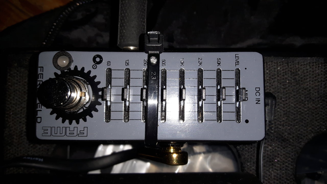

...und hier nochmal in groß: ja, ich hab das teil u. a. mit kabelbinder festgesetzt, weil ich wackeliges hasse und diese schmalen dinger mir eben zu... wackelig sind, nur mit klett.... is so ein persönliches ding. bei festmachen mit einem solchen sollte man aber aufpassen, damit die fader nicht beschädigt werden, passt aber ganz gut ohne einschränkungen.

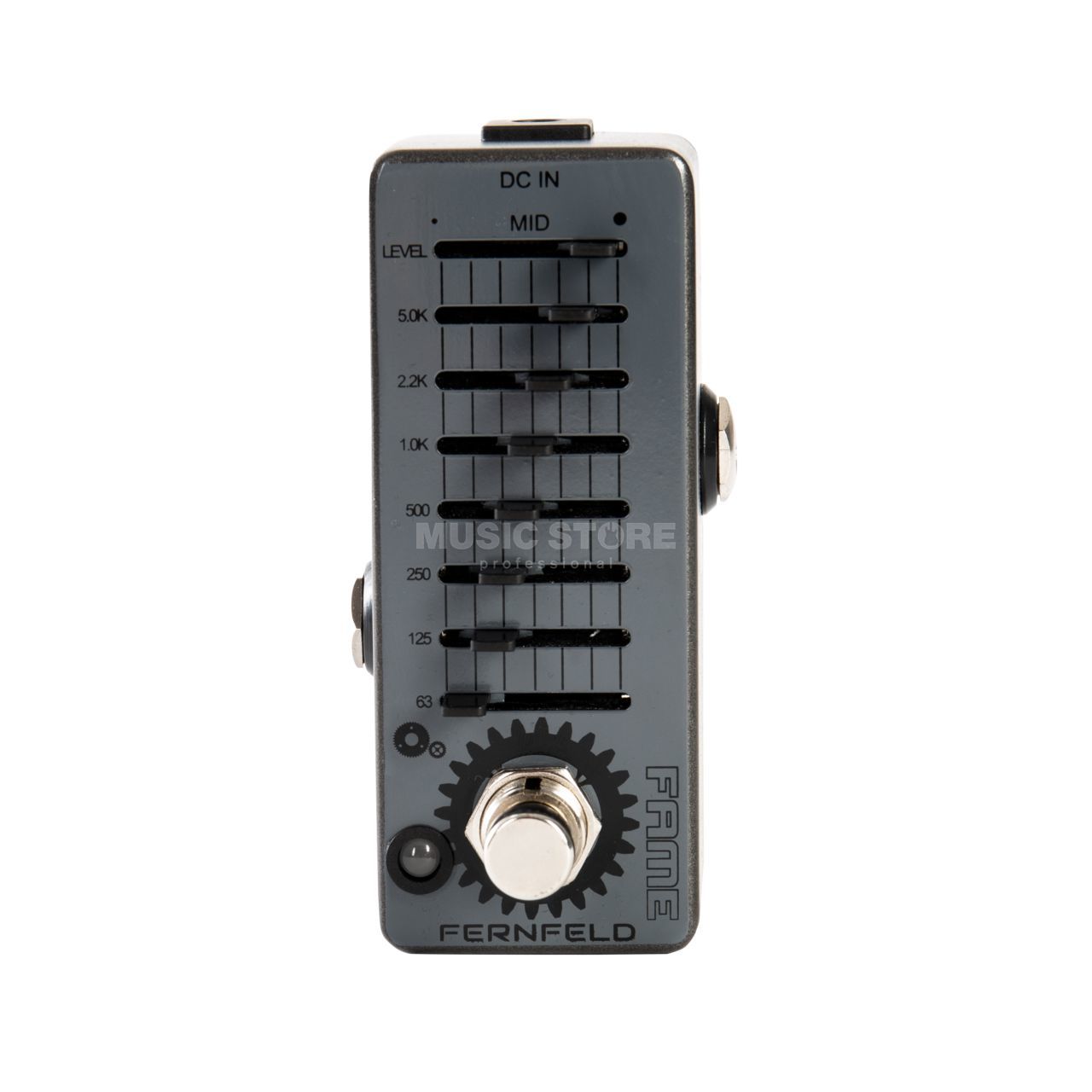

fangen wir vorne an: das teil macht grundsätzlich einen soliden eindruck, klinken buchsen greifen gut, strom sitzt auch ordentlich. die fader sind allerdings wirklich klein und leicht zu verbiegen. da sollte man echt aufpassen, aber irgendwo kommt der preis ja her. frequenzbänder siehe bild, genauso, wie ich es mir wünschte.
