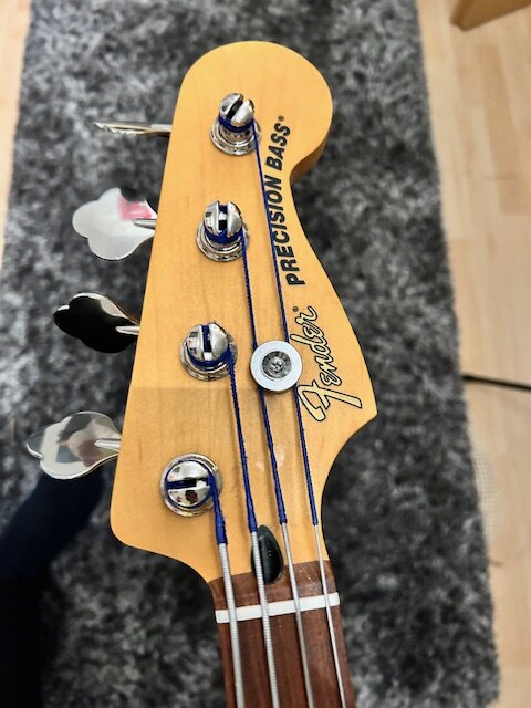

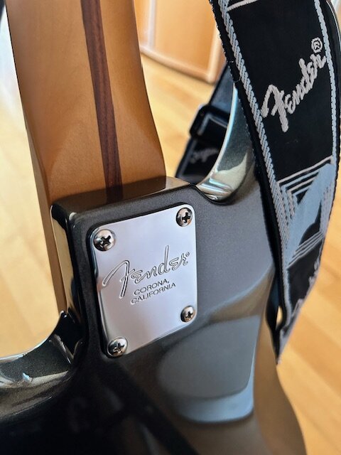

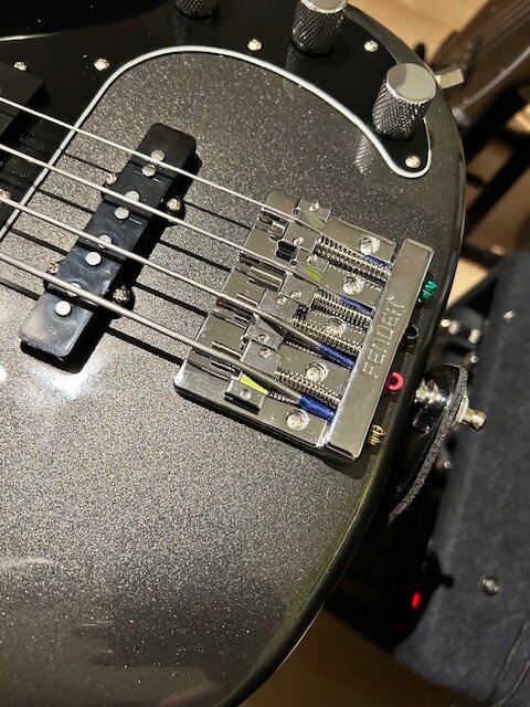

Hallo,
habe meinen Squier nun etwas aufgehüpscht...
Ja...Allen mit erhobenem Zeigefinger ☝️vorweg...
ich weiß, dann hätte ich mir auch gleich einen echten Fender kaufen können,
aber ich bin unter anderem ein "Bastler" und mir macht es Spaß Dinge individuell zu verändern.
Also wurden Hals und Brücke auf "FENDER" gepimpt.
Die Anderung der Brücke habe ich deutlich gehört, das Sustain ist deutlich länger.
Die Halsänderung war, zumindest für meine Ohren nur optisch...
Also überlege ich immernoch an den Tonabnehmern etwas zu ändern.
Der Jazz Single Coil an der Brücke ist mir klanglich am entberlichsten.
Mein Wunsch wäre hier ein MM Humbucker, aber den Aufwand scheue ich zur Zeit noch.
Jetzt meine Fragen:
Es scheint Humbucker zu geben, die die Form eines Single Coil haben?????
Bringt das etwas?
Klingt das auch etwas in Richtung MM?
Wenn ja was nimmt man da?
Bei Thomann habe ich nur einen Aktiven gefunden, gibt es die auch passiv?
Kan man so etwas paralel mit dem verbauten Precision Tonabnehmer betreiben?
