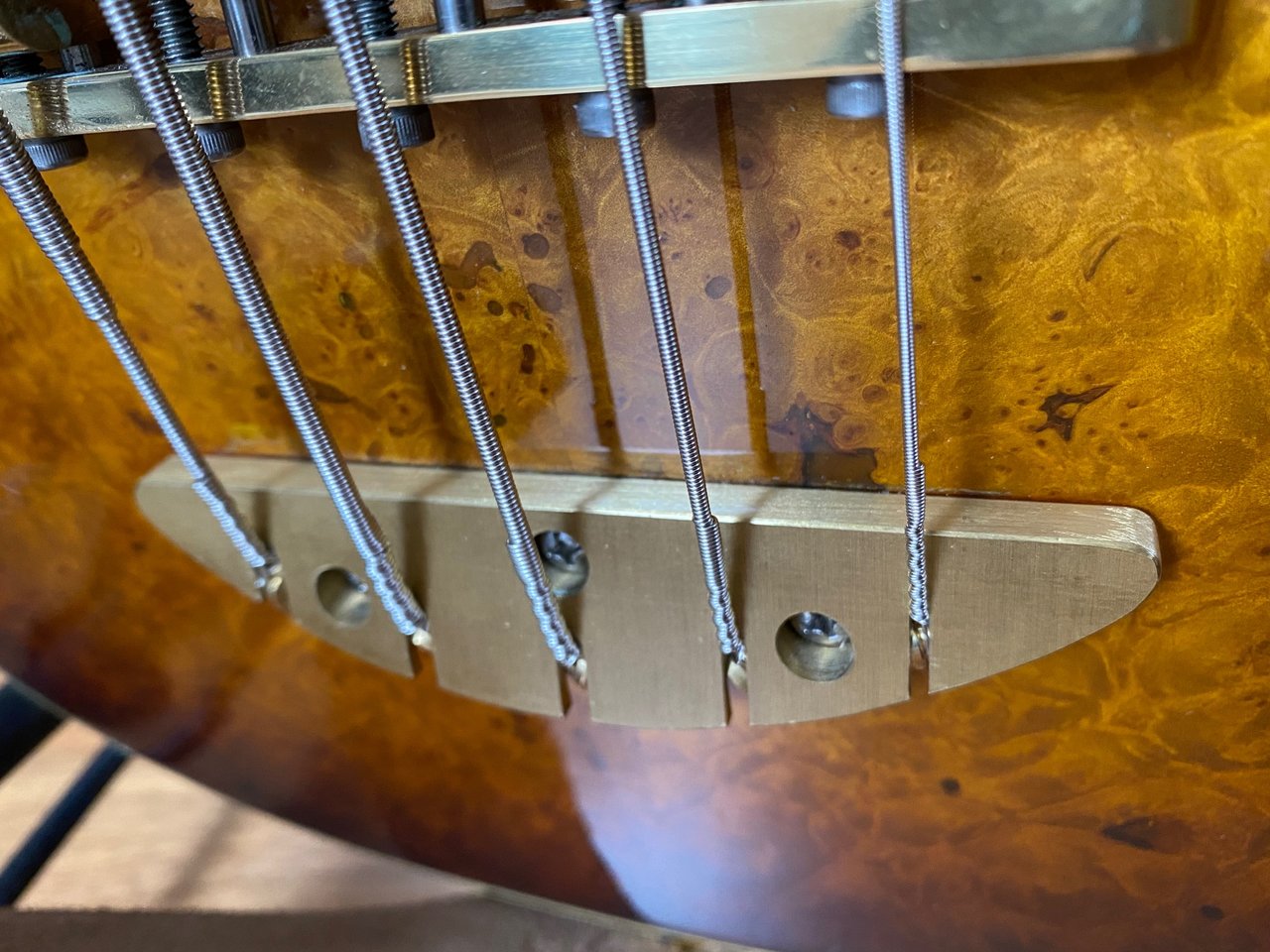

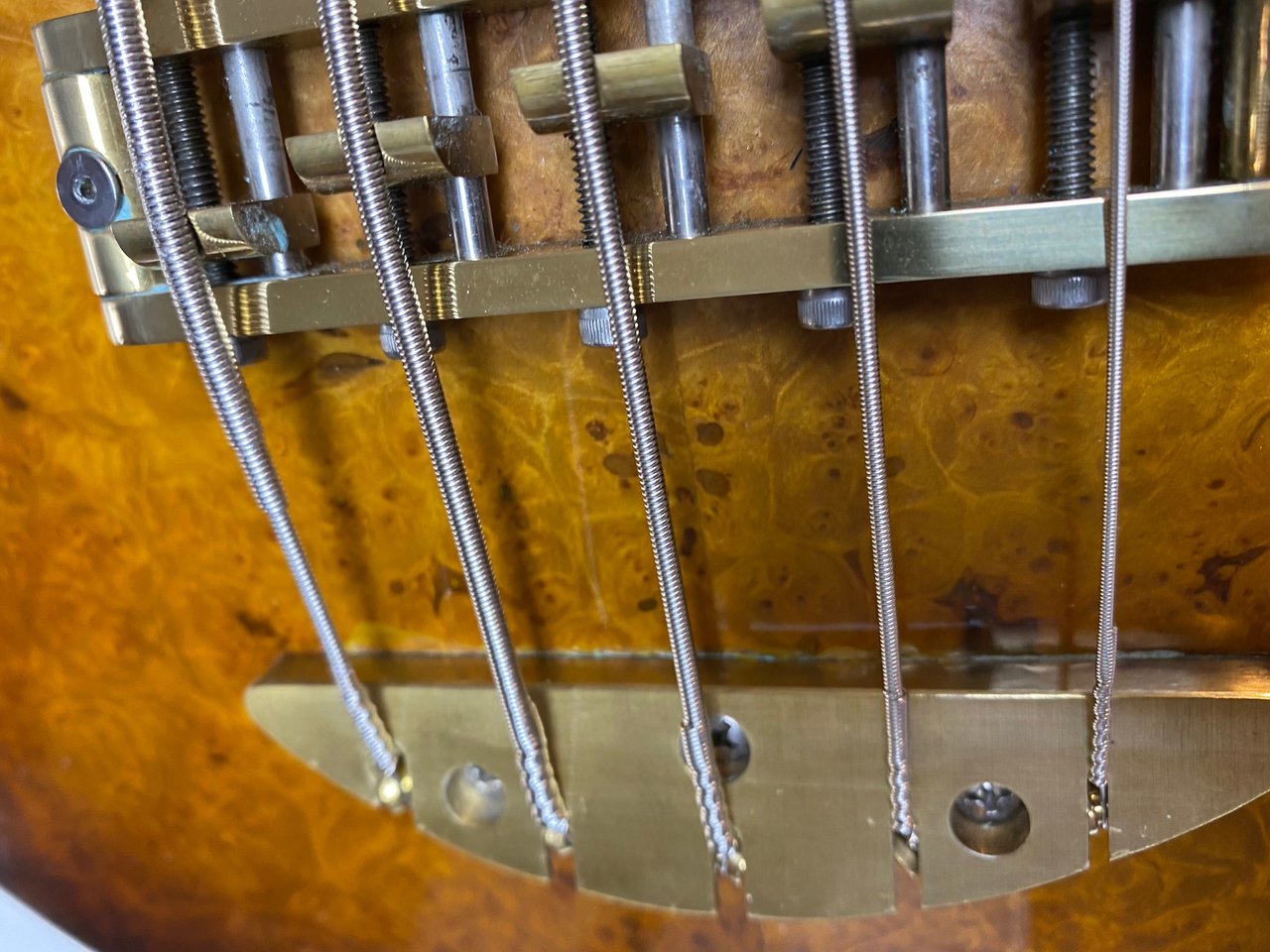

Beschreibung: Semiakustikbass mit Alembic Hardware. Im Laufe der Jahre hat der Saitenhalter gegen die Decke gearbeitet. Hier ist entlang des Saitenhalters der Lack teils abgelöst, über etwa 2 Zentimeter ist der Lack etwa 2mm abgeplatzt. Der Saitenhalter muss demontiert werden, der Lack muss ausgebessert werden. Die Decke ist soweit ich das sehen kann nicht beschädigt.

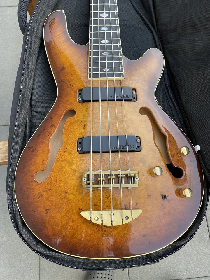

Liebe Kollegen, herzlichen Dank für Eure Empfehlungen! Ich habe den Bass von Andreas Cuntz reparieren lassen. Das Problem: Der Saitenhalter aus Messing hat im Laufe der Jahre an der Vorderkante erheblichen Druck auf die Decke ausgeübt. Hierdurch ist der Lack gesprungen, der bereits vorhandenen Grünspan drohte in das Holz einzudringen. Herr Cuntz hat den Saitenhalter demontiert, diesen geschliffen, entgratet und dann lackiert. Die Decke wurde nachbearbeitet und der Lack ausgebessert und poliert. Das Ergebnis ist für meine Begriffe selbst mit Lesebrille und Lupe perfekt. Ich hätte nicht gedacht, das man das derart perfekt hinbekommt. Fazit: Die Anreise war zwar lang (also fast 1000km mit dem Auto für das Bringen und Aholen), aber jeder Kilometer hat sich gelohnt!
Ein Hoch auf die, die etwas von ihrem Handwerk verstehen und es mit Leidenschaft und Hingabe ausüben!
Das sieht echt klasse aus und da hat sich wirklich jeder Kilometer gelohnt :-) Viel Spaß weiterhin mit Deinem Schmuckstück :bier:
