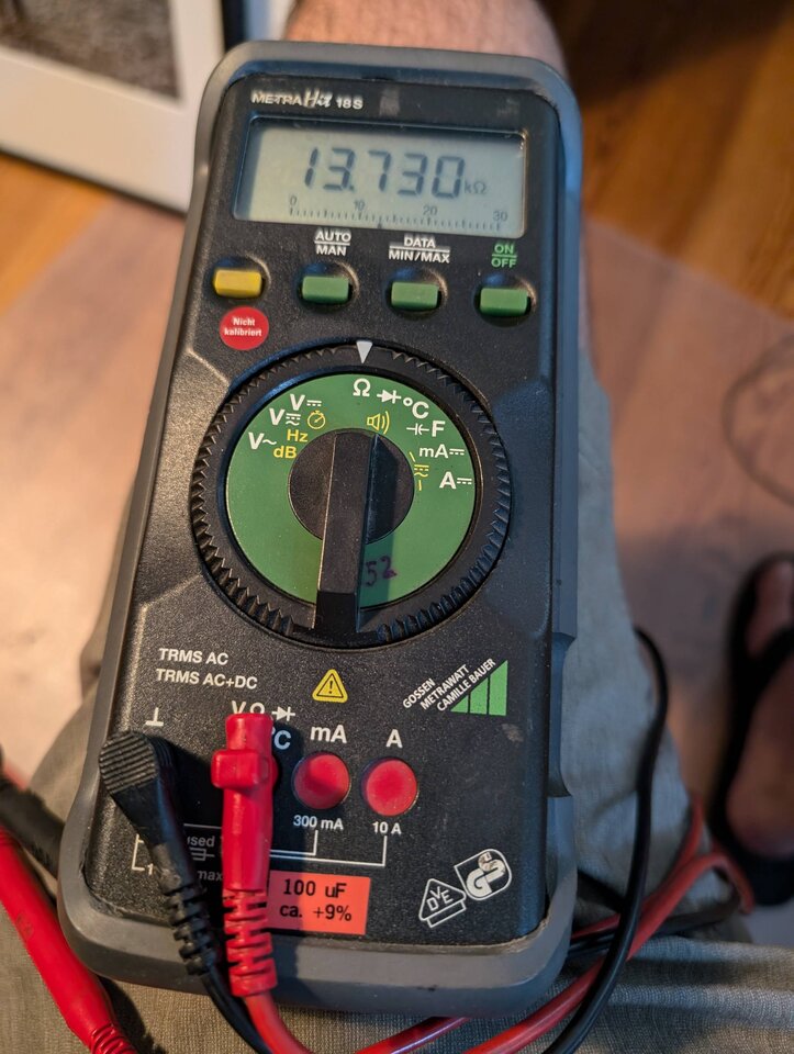

Ich habe sowas, siehe Anhang.
Ca 200mv zum Schutzleiter bzw 230v zu einander. Unter 1ohm zur Heizung.

Ich habe jetzt mehrere Steckdosen im Haus verglichen. Die sind alle gleich.
