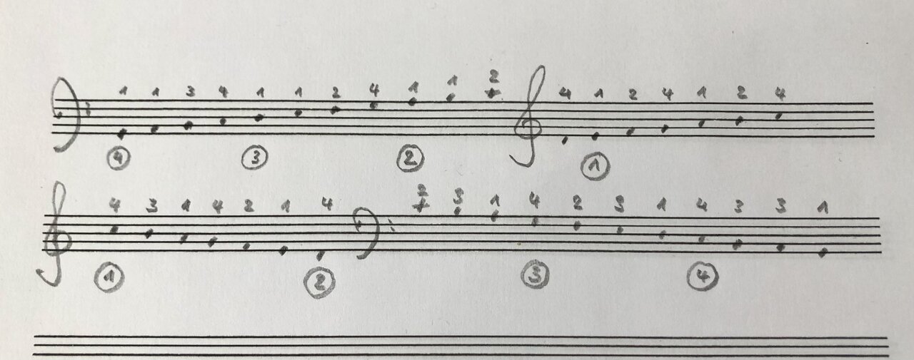

Ich musste erstmal überlegen, wie ich das mache… 😂
Bei mir sieht das so aus - allerdings auf den 4-Saiter bezogen, weil ich 5-Saiter kaum noch spiele - außerdem nicht bis zum hohen G, weil ich nicht so viele Bünde habe. Aber ich denke, die Idee kommt auch so rüber.
Allerdings ist das zwar mein Standardfingersatz, aber je nach Spielsituation kann der auch ziemlich anders aussehen - es kann also nicht schaden, andere Möglichkeiten zu üben.

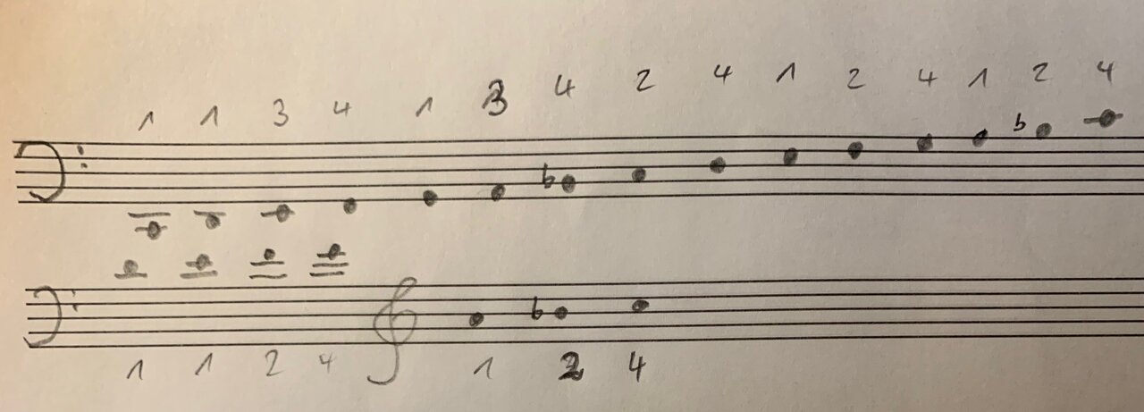

@soul24-7: Das hier wäre einer von meinen Fingersätzen:
Aber deiner ist klar besser und ökonomischer. Also merke ich mir: Nach dem Saitenwechel nach oben möglichst zweimal erster Finger (=Lagenwechsel)
