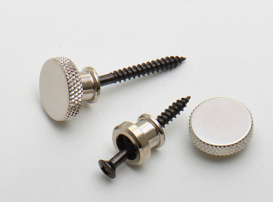

Ich nutze auch das hier:
Die finde ich gut, wenn's denn Metall sein soll (und wenn man die Rändelmutter fest genug anzieht)

Welchen Vorteil gegenübern den Schallers haben die?
• Die neuen Schaller haben den Pin als Kopf der Schraube, deshalb kannst du nicht die Originalschrauben nehmen, die perfekt in die bestehenden Gewinde deines Bodies passen.
• Die Schallerpins reiben sich in der Aufnahme der Gurtschlösser mit der Zeit ab. Ich hatte die z.B. an einem 5 kg Bass; nach ca. 6 Monaten waren die Pins um bestimmt 0,5 mm abgerieben und begannen zu scheppern!
• Die Ernie Ball dagegen verschleißen selbst am 5 kg Bass nicht und machen ihre Arbeit sehr gut.
• Und bei mir passten jeweils die Originalschrauben auch in der Länge.
