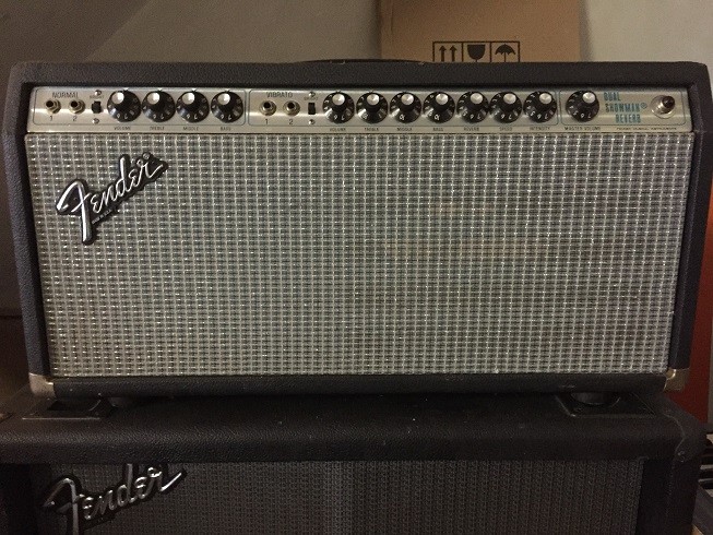

Hier noch kurz zu Erklärung warum ich am DEX Preamp herumgeschraubt habe.
Ich besitze seit vielen Jahren einen mid 70-ties Fender Dual Schowman Amp mit Mastervolumen.
Zeitweise habe ich das Monster auch eingesetzt (Channel 1), aber ein über 20Kg schweres Vintage Top rumzuschleppen macht auch keinen Spass.
Der Channel 1 des Dual Showman entspricht weitgehenst dem ALEMBIC F2B Preamp, von dem der DeXTeR Preamp abgeleitet ist !!
Ausserdem wird das Gerät keinesfalls besser, ein kompletter Röhrentausch geht ordentlich ins Geld.
Der Sound hat mich immer angemacht, jetzt durch den DeXTeR Preamp kann ich dies im Westentaschenformat erreichen :-)
Da ich auch gerne etwas "bedecktere" bzw. "wollige" Sounds mit leichter Anzerrung benütze, habe ich den Bright Switch Mode (Cab On/Off) am DeXTeR durchgeführt.

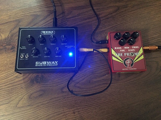

Servus @Spichler
Da Du ja auch den MESA Subway verwendest (ich auch) habe ich auch die Kombinationen vor/nach dem Subway gecheckt.
Beides funktioniert gut.
Beim Subway habe ich für den check alles soweit wie möglich neutral eingestellt (soweit man von Neutralität sprechen kann :-) )
Den Subway werde ich vorerst zukünftig nur noch dann einsetzen, wenn ich einen EQ für die Raumanpassung benötige > werde rein mit dem DEX Preamp meine Endstufe "anblasen" > Effekte schliesse ich dann vor den DEX Preamp an.
Ich verwende so gut wie nie einen Kompressor, nur beim Recording.
Für Sessions oder Gigs bei welchen eine Backline vorhanden ist, werde ich zukünftig beide Preamps mitnehmen, und an den Returns der Bassanlage/Bassamp anstöpseln.
Reaktionen: Spichler
Jop! Ich bin auch noch am experimentieren. Vor oder hinter dem Sub, ohne Sub, mit und ohne comp...
Alleine für das Gainstaging ergeben sich ein paar Optionen aber es klingt bislang immer gut.:great:
Den Sub hab ich aktuell auch nur mit leichtem Voicingregler und cut bei 480 wegen dem Ibanesen.
Es gibts zwar keinen On/Offswitch aber wenn man den Dex schnell in die oder aus der Signalkette nimmt, ist es schon krass was der an Wärme und crispness hinzufügt!
Wobei ich die Höhen dann durch einen leichten Eingriff am Horn etwas zurück nehme.

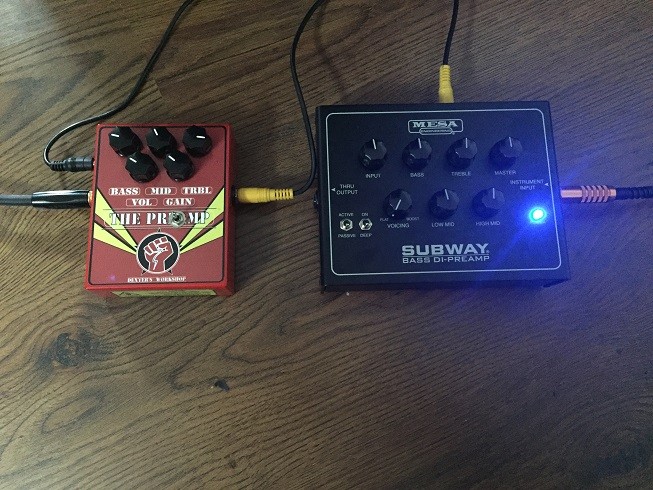

  • #459
an die Gesangsanlage oder FOH senden willst
In dem Fall finde ich den Dex vor dem Subway genial. Ich gehe dann mit dem XLR Preampout mit massig Dampf in die Crown und kann dem FOH sowohl das post Dex als auch post Sub Signal anbieten:-/
Reaktionen: lila_vila
  • #460
Genau diese Variante hat mir auch am Besten gefallen :great:
Aber es ist total super "nur" mit dem DEX die Endstufe "anzutreiben" > so richtig "lean" mit nix dazwischen.
Da ist halt dann der Bright ON/OFF ein nützliches Tool.
