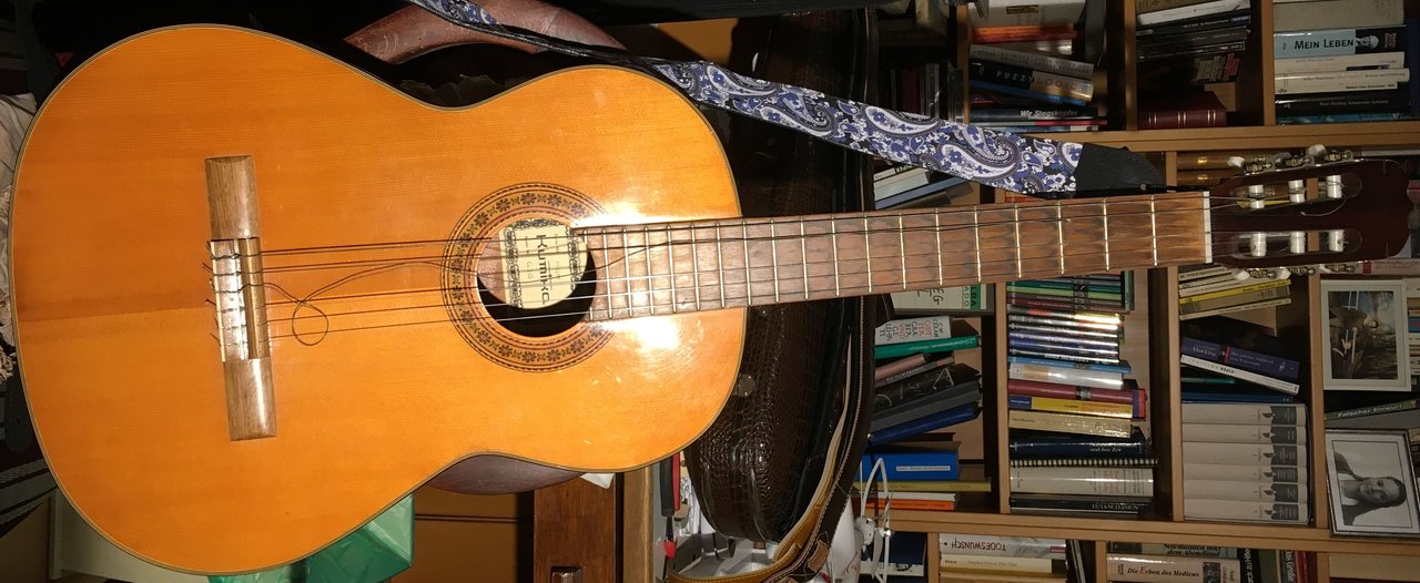

Und zwar für folgende Gitarre, die ich etwa um 1977 zur Konfirmation bekommen habe:
Kumika? Nie gehört, aber gegugelt. Das ist wohl eine Aria/Matsumoku, Bassisten ist diese Firma nicht unbekannt. Keine schlechte Adresse.
Ich vermute ein solides, ordentliches Instrument Mit Fichtendecke. Eine g-Saite in Carbon kann ich Bedarf gegen Übernahme der Kosten zusenden.
Wenn die lange rumstand, wird sie Einspielzeit benötigen um wieder ihr Potential zu entfalten.
