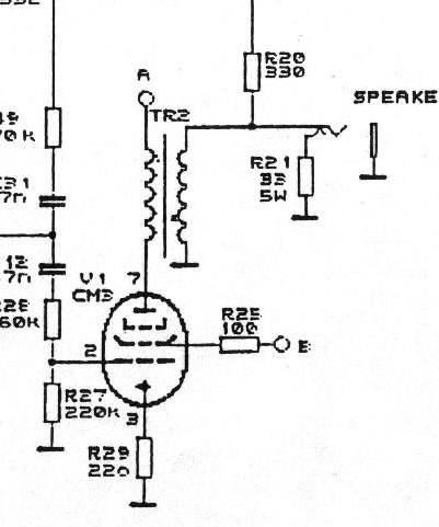

Das Schöne ist: die max 5 Watt kann man bequem noch an einem internen Widerstand verheizen und über Spannungsteiler eine folgende Endstufe ansteuern.
Alles eine Sache der Dimensionierung.
Macht mMn der Ampeg PF20T oder der SWR IOD auch so.
Machbar ist es theoretisch mit jeder Vollröhre. Ob sinnvoll ist was anderes...

der Bassmaster ist als Basspreamp gebaut. Deswegen zählt der quasi nicht. Aber auch der Fender Bassman unterscheidet sich nur marginal von einem Showman (den Vater aller Fender Amps)
Beim HK Bassmaster brauchst du noch nicht einmal den Widerstand, denn der ist schon eingebaut. Einfach nur den Line Schalter auf Post Poweramp schalten und gut isset.
Der SChalter greift sowohl beim Lineout wie auch beim PA out.
