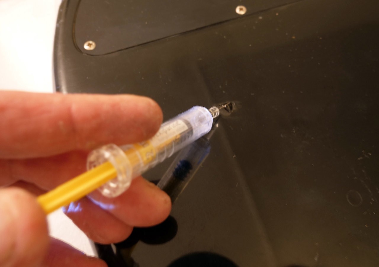

also, ich habs versprochen und wills nun mal versuchen.
ich habe ziemlich viele bilder gemacht. damit ich hier nicht gleich alles seitenweise zumülle füge ich diese als miniaturen ein. der geneigte kann sich die bilder dann ja in der vollauflösung anzeigen lassen.

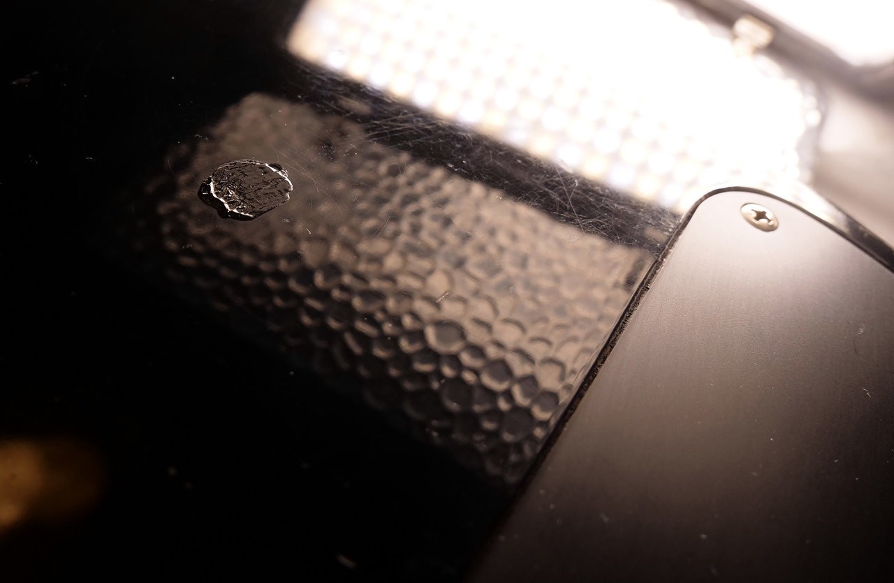

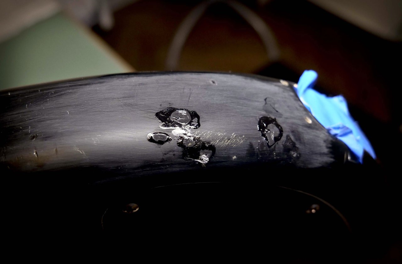

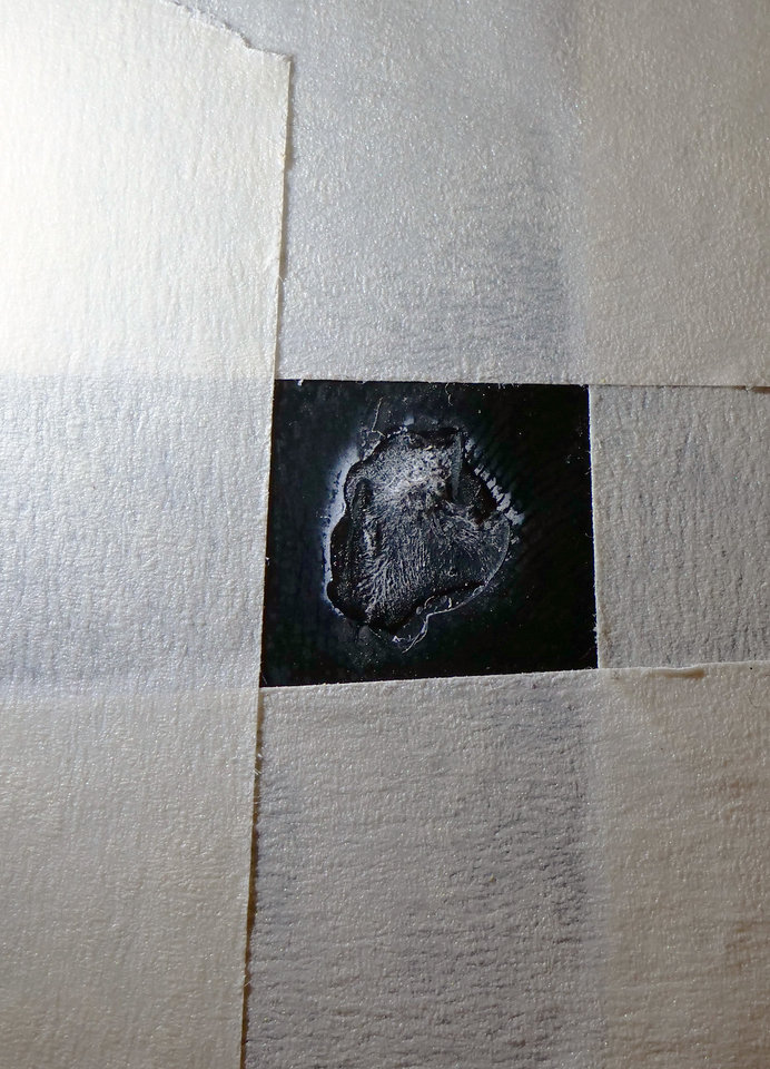

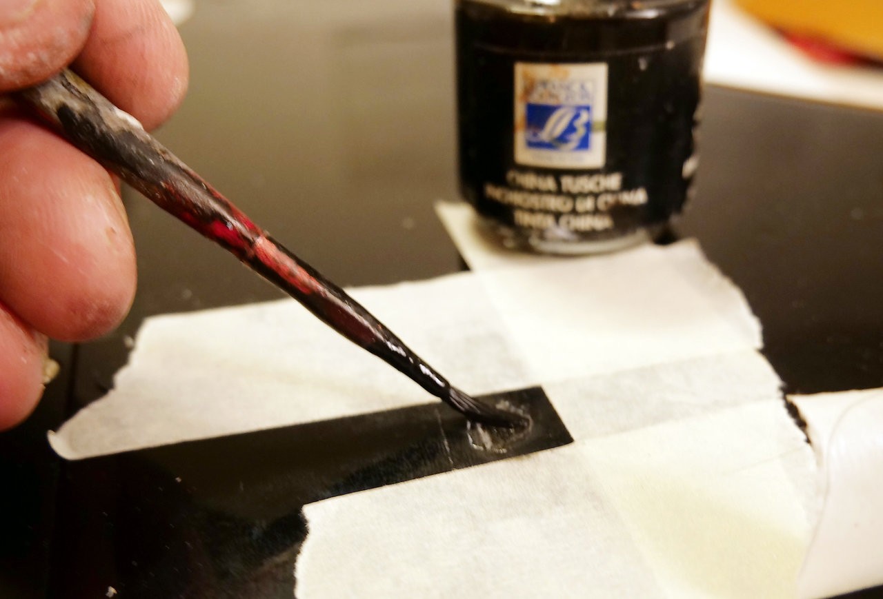

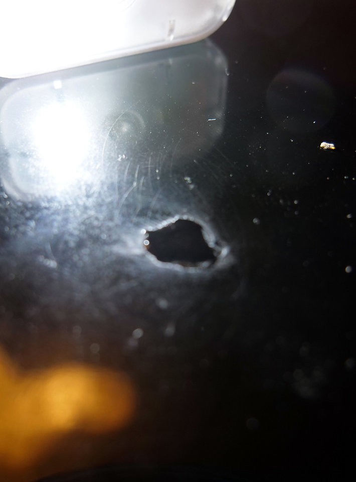

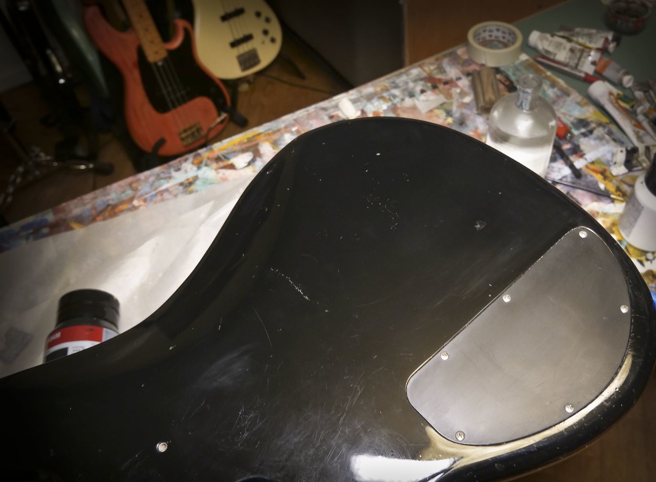

ich fange mal mit dem abplatzer am rücken an. da mir schien, dass sich der lack auch am rand des abplatzers ein wenig ablöst, habe ich zunächst in diesem bereich die verbindung zwischen lack und korpus zu stabilisieren versucht. dazu habe ich eine spritze mit sehr feiner kanüle genommen und versucht etwas dünnflüssigen cyanoacrylatkleber zwischen holz und lack zu pressen. man muss natürlich ziemlich schnell arbeiten, damit die kanüle nicht vom sekundenkleber verstopft wird.
die angelegenheit muss man dann ein paar stunden ruhen lassen, damit der leim gut aushärtet.
sieht zunächst mal eher hässlich aus.

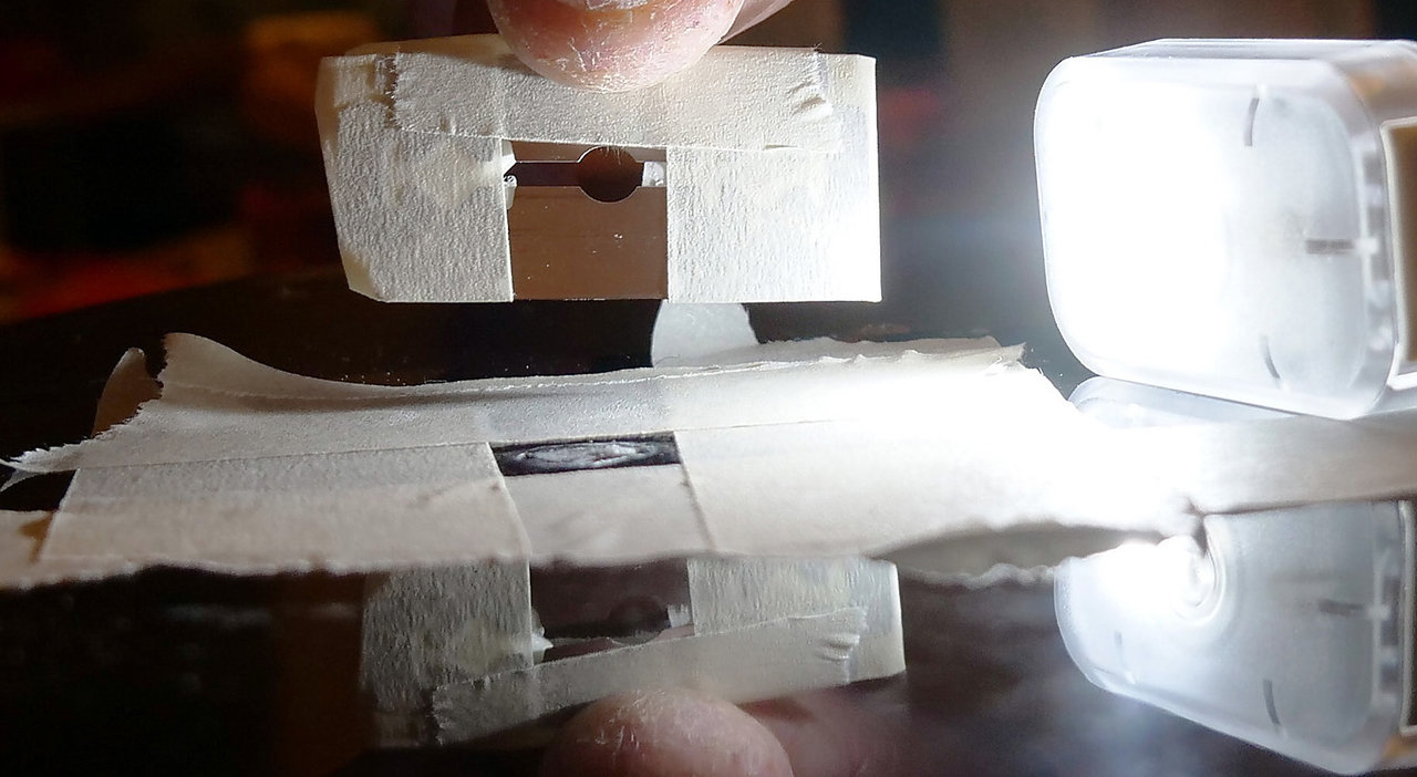

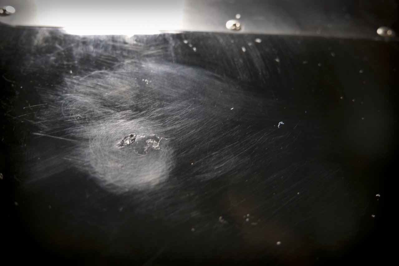

die kleinen reste ausserhalb des eigentlichen chips und die überstehenden partien werden anschliessend mit einer an den ecken abgeklebten rasierklinge abgeschabt. wenn man die ecken nicht abklebt riskiert man später sichtbare spuren im originallack, verursacht durch eben diese ecken. schön aus allen möglichen richtungen arbeiten, mal von oben, mal von unten mal von links, mal von rechts....

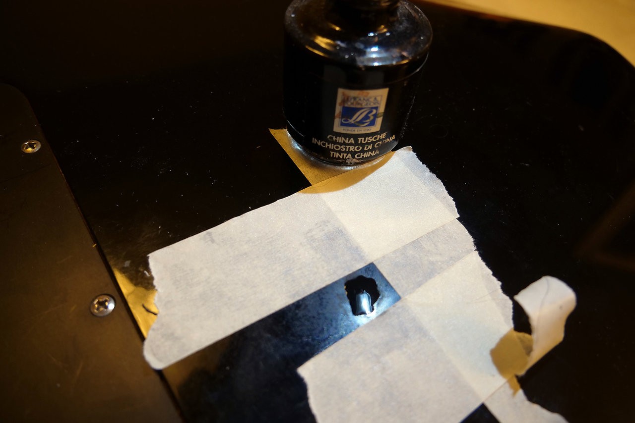

die anschliessend immer noch vorhandene vertiefung habe ich danach mit schwarzer chinatusche ausgepinselt. geht in alle feinen vertiefungen. danach mindestens eine nacht austrocknen lassen. allenfalls vorhandene restfeuchtigkeit begünstigt bei den weiteren schritten ein "ausweissen" des sekundenklebers. wäre der bass nicht schwarz, sondern hätte eine andere tönung wäre es klüger die farbretouche vor dem ersten cyanoacrylat vorzunehmen und dann zu diesem zeitpunkt falls nötig zu überarbeiten....

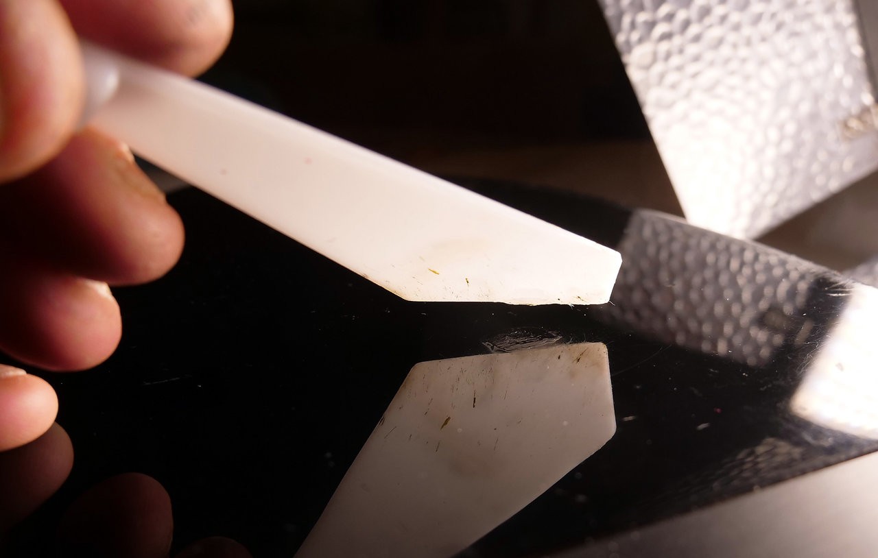

die vertiefung habe ich darauf mit gel-sekundenkleber und einem silikonspachtel ausgespachtelt. nicht rumdoktern - eigentlich gehts am besten mit einem einzelnen strich. sonst gibts nur eine schweinerei. viel korrigieren kann man eh nicht.
das ganze wieder gut aushärten lassen.

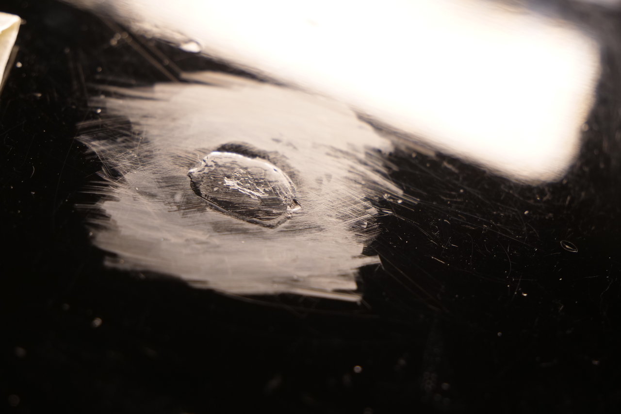

jetzt wieder die aktion mit der rasierklinge. es braucht nur ganz wenig druck - respektive wenig druck dauert zwar länger führt aber zu einem besseren ergebnis. man kann mit der rasierklinge ziemlich präzise plan auf die ebene des lacks runterschaben.
danach kann man mal vorsichtig mit 600 oder besser 800er nassschleifpapier panschleiffen. von einer gröberen körnung ist dringenst abzuraten, da sonst droht dass plötzlich der lack durchgeschliffen wird... weil wir sind ja noch nicht am ziel....
es wird jetzt immer noch ein paar kleine vertiefungen geben, die sind jetzt nach dem schleiffen gut erkennbar. diese vertiefungen sparsam mit dünnflüssigem sekundenkleber auffüllen (feine pipette oder kanüle).
nach dem aushärten kann man erneut schleiffen zuerst mit 800er, dann mit 1200er.

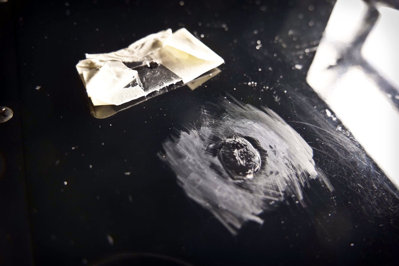

danach kann man beginnen zu polieren. nach einem ersten versuch mit autopolitur sieht das dann etwa so aus:
es braucht mehrere durchgänge. ich verwende dabei abwechslungsweise die autopolitur und kleinkinderzahnpaste. mit jedem durchgang werden die schleifspuren und randbereiche der flickstelle etwas weniger gut sichtbar. hier nach etw 3-4 polierdurchgängen (alle von hand mit stoffetzen von einem alten baumwollshirt).
nach etwa 6-7 durchgängen hab ich es dann gut sein lassen. man könnte noch weitermachen und würde am ende den rand kaum mehr finden. für's erste lass ich's jetzt aber gut sein....

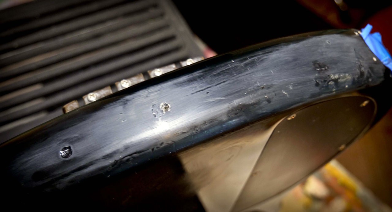

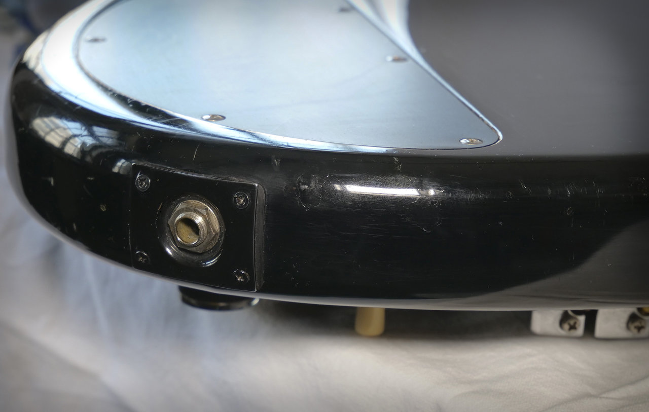

vielleicht kann sich auch noch jemand an die abnutzngsspuren erinnern, die man hier am unteren rand der zarge sehen kann:
p1022697-jpg.282341

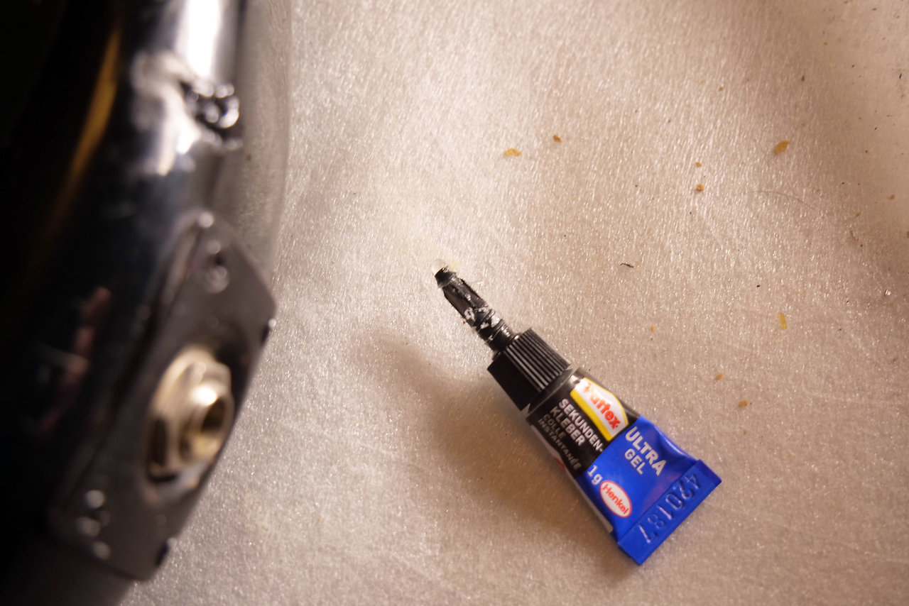

hier habe ich ein kleines, feinfaseriges stoffstück mit dünnflüssigem cyanoacrylat getränkt und bin dann einfach damit sanft kurz und schnell darüber gefahren. natürlich nicht anhalten und auch nicht zweimal drüberfahren, sonst klebt der stoff fest. nach dem austrocknen konnte ich dort ein paar mal mit dem 1200er schleifpapier drüberschleiffen und anschliessend die stelle polieren. die kratzer sind dadurch unsichtbar geworden....
von der zarge berichte ich ein anderes mal.

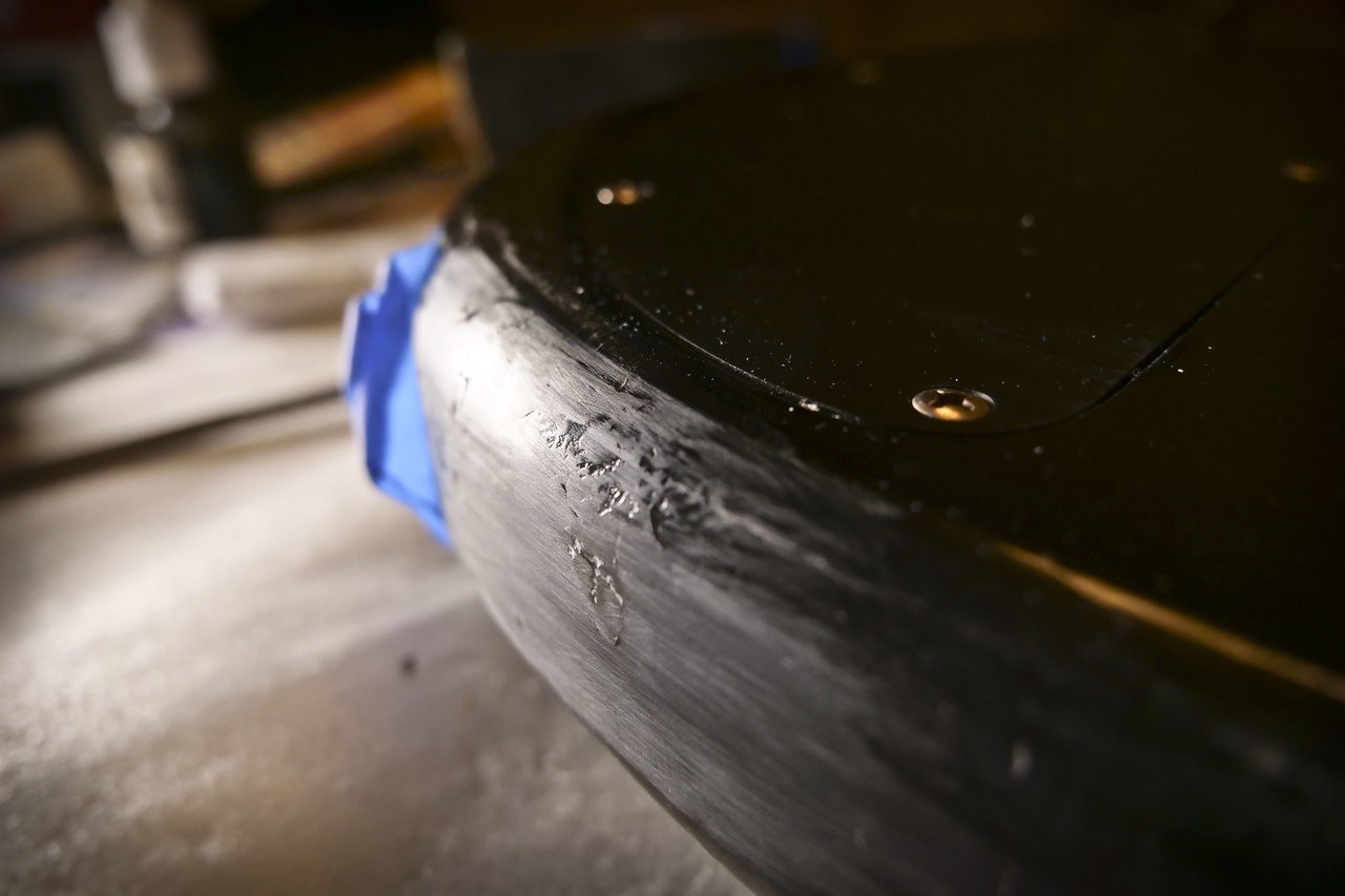

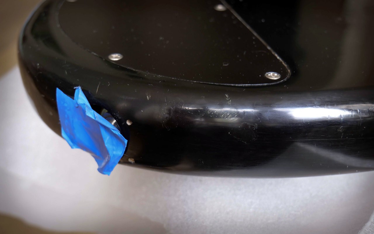

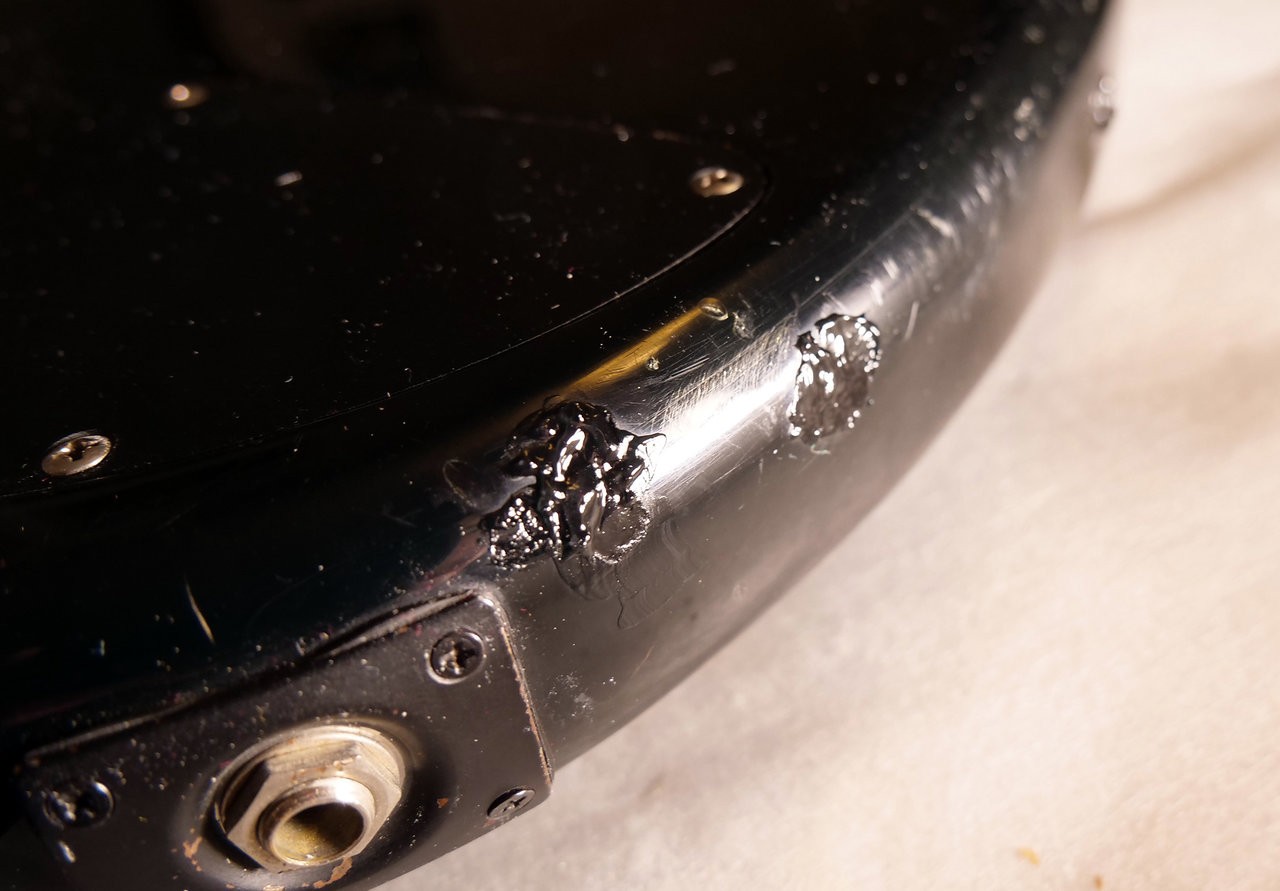

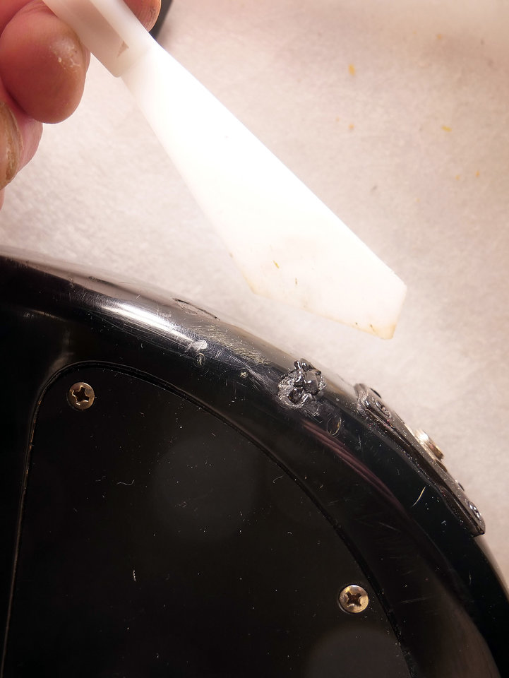

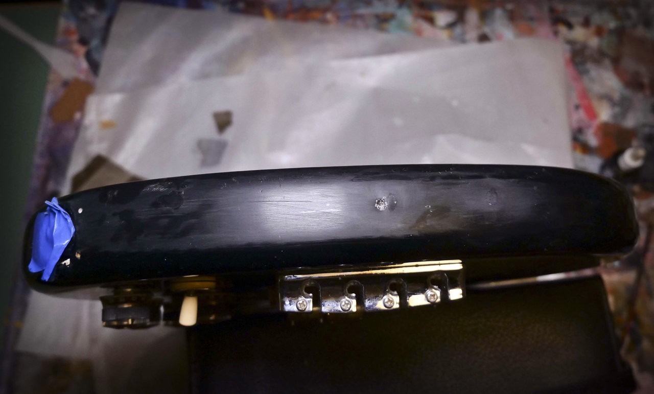

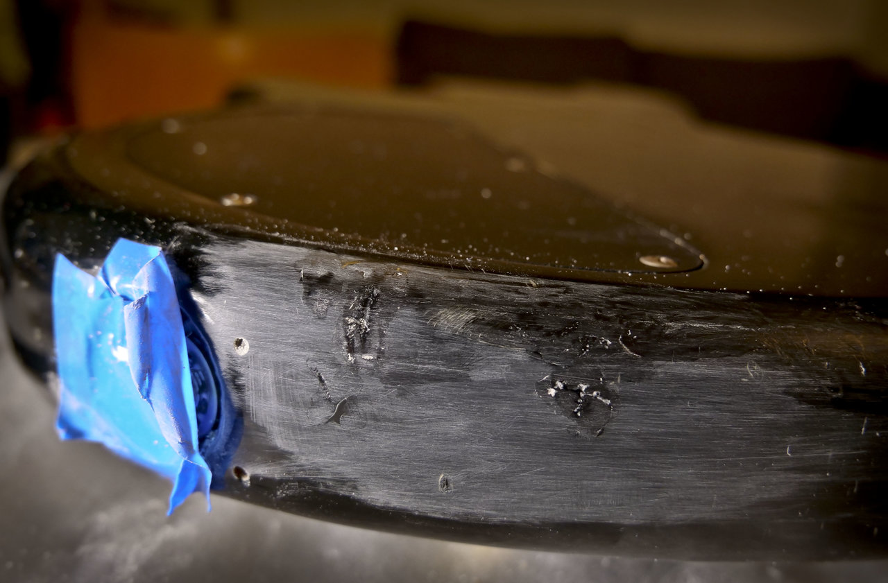

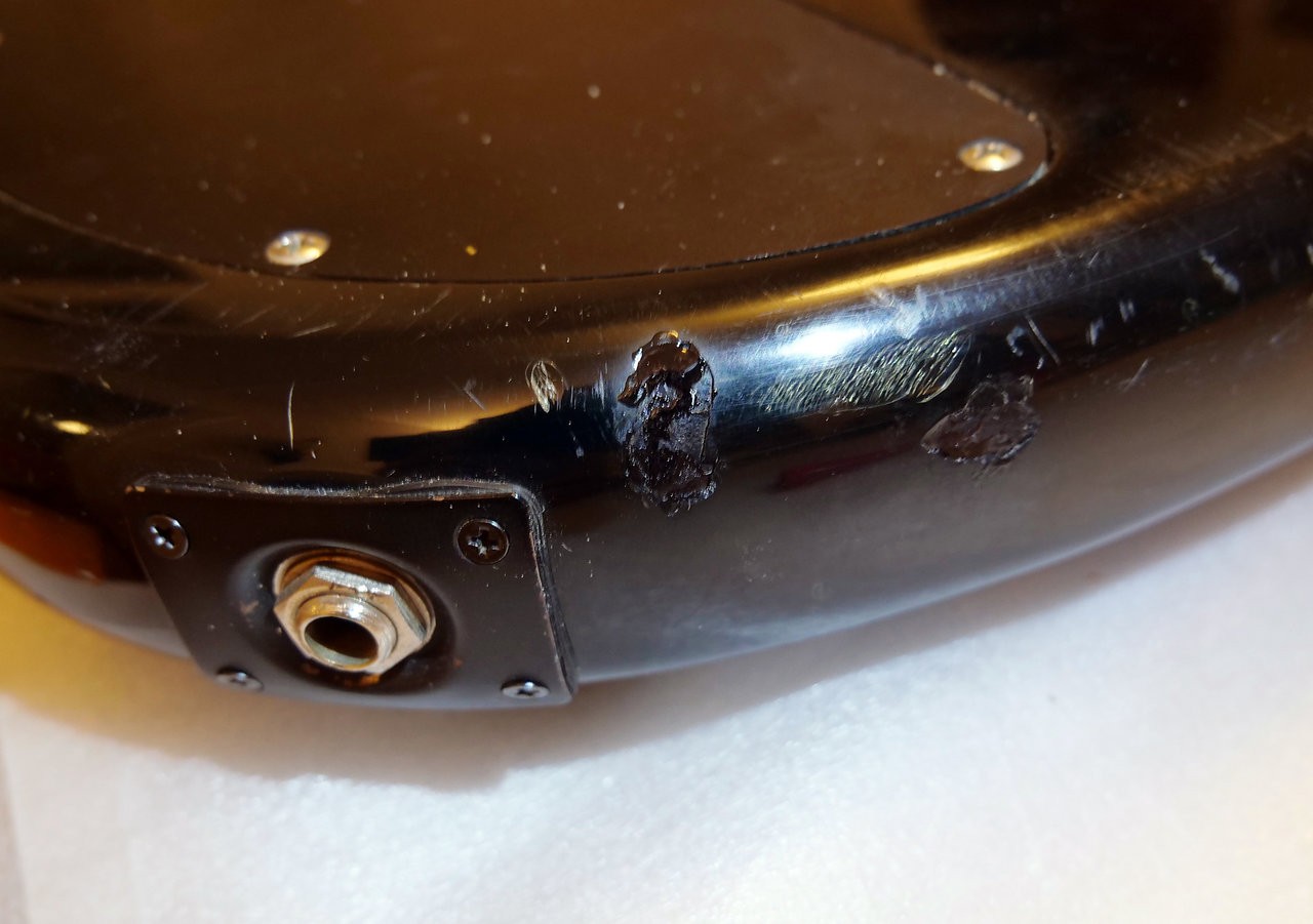

okay, also weiter zur zarge. da gestaltet sich die angelegenheit noch etwas schwieriger. das schaben mit der rasierklinge und das schleiffen muss sehr behutsam angegangen werden, sonst ist man schnell einmal durch den lack durch und seht das holz - na und dann gibts nur noch die wahl zwischen heavy-relic-look oder refinish....

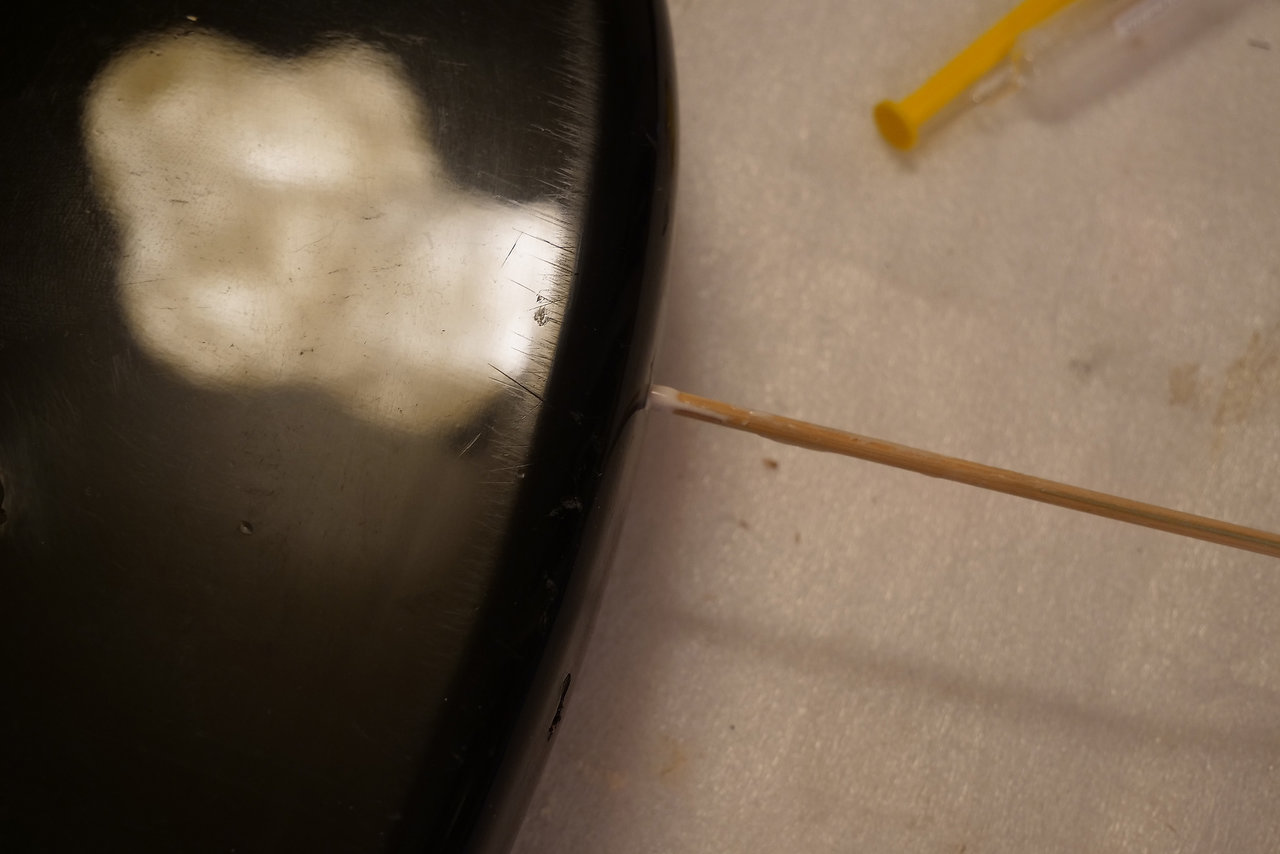

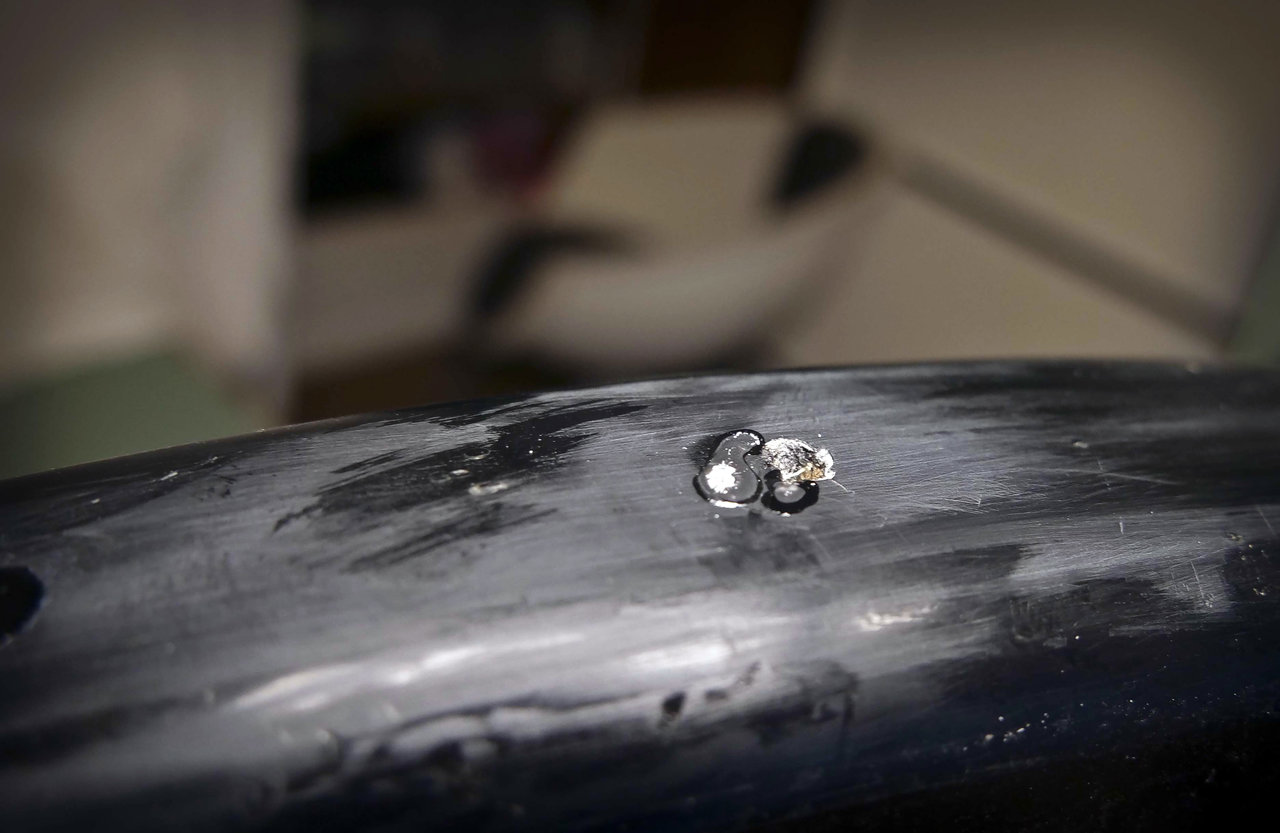

also zunächst dasselbe wie oben. randbereiche mit der spritze und dünnflüssigem sekundenkleber ausfüllen:
nach dem trocknen sieht's dann so aus:
darauf wieder die chinatusche. eventuell ginge auch schwarzer nagellack oder emaillack.

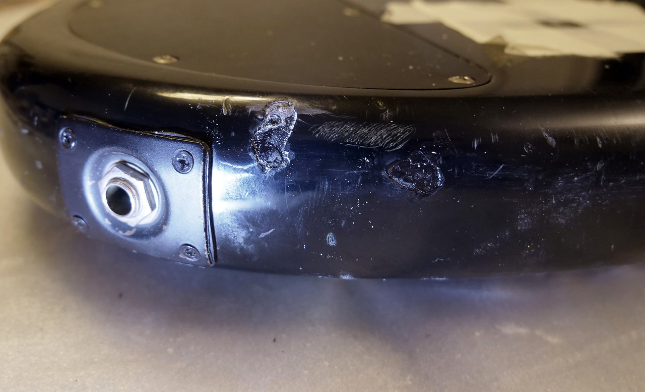

jetzt wieder spachteln mit gel-sekundenkleber, - je stärker die rundung, umso schwieriger, denn wie bereits erläutert rumkorrigieren geht nicht. - wie man hier sieht hab ich das vergeblich versucht....
Nach dem aushärten, am besten mindestens über nacht, kann mit der rasierklinge abgetragen werden. und anschliessend vorsichtig mit 800er nassschleiffpapier glätten. es sieht in diesem stadium grausam aus. der vorteil ist aber, dass die stellen klar erkennbar werden, wo noch weitere füllungen nötig sind:

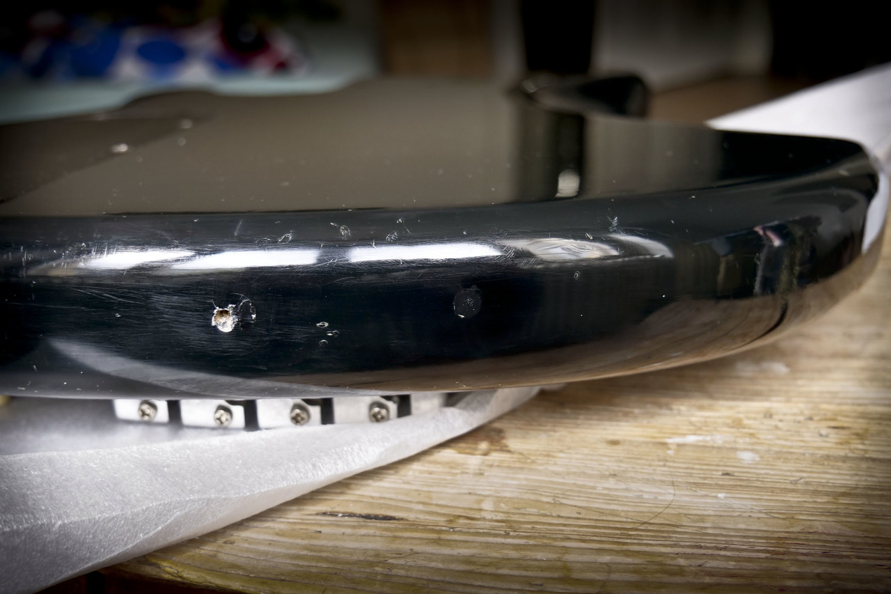

hier sieht man auch die seite, wo der versetzte gurtpin montiert war:

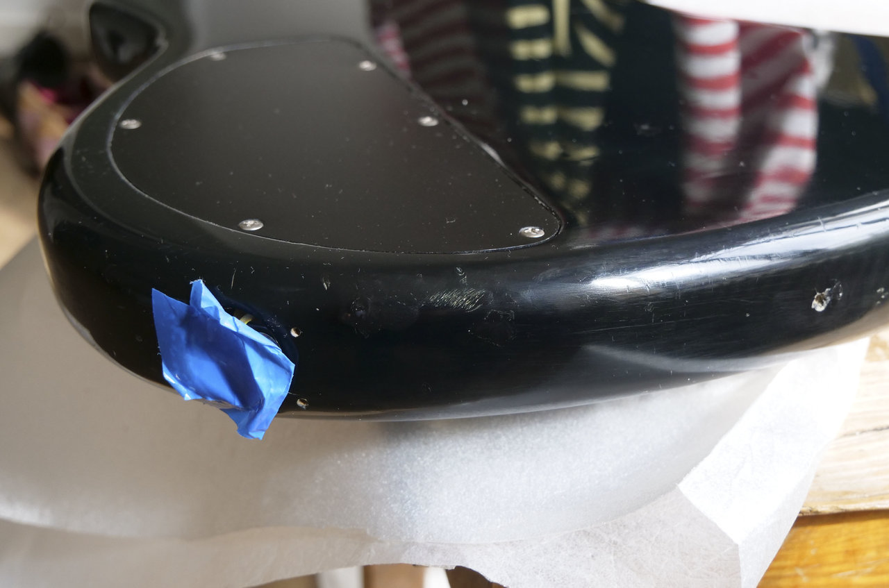

jetzt werden die noch vorhandenen vertiefungen mit dünnflüssigem cyanoacrylat aufgefüllt. eines der probleme ist dabei das ausweissen des klebers beim trocknen. dies liesse sich durch einen für cyanoacrylat erhältlichen beschleuniger in sprayform vermeiden. ist aber eine kostspielige angelegenheit und wir wollen ja nicht, dass die retouche am schluss mehr kostet als ein neufinish.... ebenfalls reduzieren lässt sich das ausweissen durch die verwendung eines normalen haarföns auf heizstufe während des härtungsprozesses. dies, da das ausweissen zu einem grossen teil durch die in der trocknungsluft vorhandenen feuchtigkeit entsteht - und aufgeheizte luft hat ja in der regel eine tiefere relative luftfeuchtigkeit...
nach dem anschliessenden sehr behutsamen schleiffen mit 800er und danach 1200er ist die angelegenheit dann parat für's polieren:
hier der anblick nach dem ersten poliergang:
und nach dem dritten:

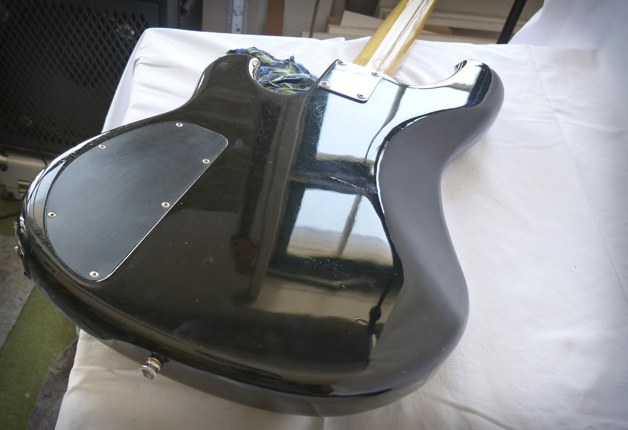

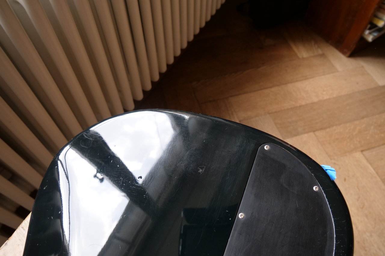

für mich vorerst mal fertig. der bass sieht deutlich nicht mehr so verranzt aus wie vorher. natürlich sieht er auch nicht aus, wie neu, sondern eher wie ein 37-jähriger bass, mit dem man pfleglich umgegangen ist.
man kann in ein paar tagen oder wochen immer noch ein paarmal nachpolieren. das ergebnis wird mit jedem durchgang ein klein wenig verbessert. die jack-plate habe ich bei dieser gelegenheit auch gleich noch neu lackiert und die elektronikfachabdeckung etwas nachpoliert.
....und ja. es ist furchtbar schwierig diese lackreparaturen auf dem schwarzen lack so abzubilden, dass sie der wirklichkeit gerecht werden. irgendwie sieht es immer schlimmer, aber manchmal auch beschönigend aus. ich habe mich hier aber bemüht, dem effektiven eindruck möglichst genüge zu tun.

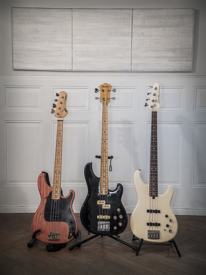

Schöne Sammlung, quasi die Drei fender- Klassiker, nur eben nicht vom großen F:bier:
