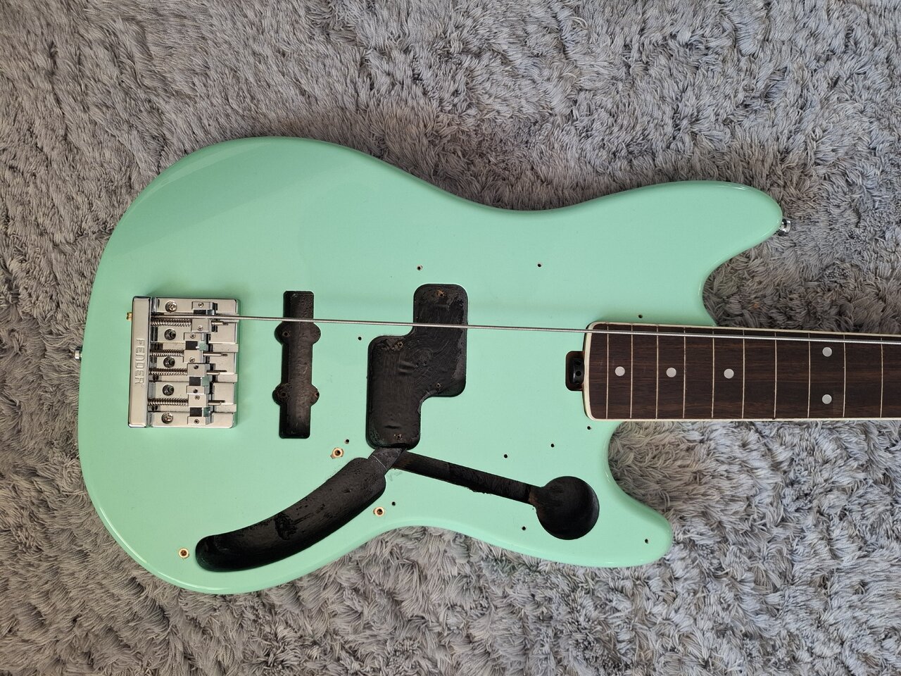

Ich bau jetzt noch mal alles auseinander und wieder zusammen!
Also (sukzessive):
1) Neck/Body/Bridge/Saiten (minimal)
2) Neck PU
3) Bridge PU
4) Output Jack
5) Batterie Box
6) Control Plate mit Geraffel
7) Pickguard
Nach jedem Schritte - ein wenig Rumzupfen - das müsste das Problem einkreisen...

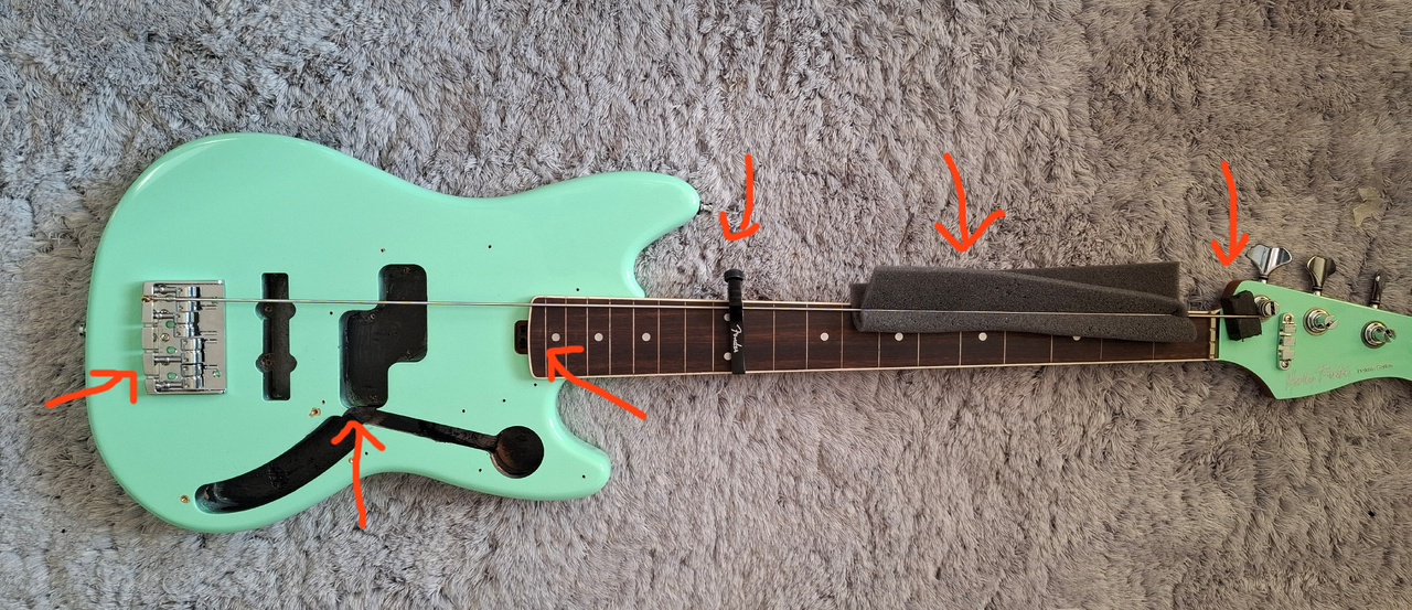

Sooooooooooo ... alles abgebaut und ein wenig was gedämpft:
- E Saite zum Testen
- Nur noch Bridge und Nut vorhanden, alles andere abgebaut
- Kapodaster am Resonanzpunkt
- Schaumstoff unter Saite zwischen Kapodaster und Nut
- Schaumstoff zwischen Nut und Tuner
Ein Bildchen:
Uuuuuund .... Trommelwirbel ... es schnarrt exakt so wie vorher :-(:-( :-(

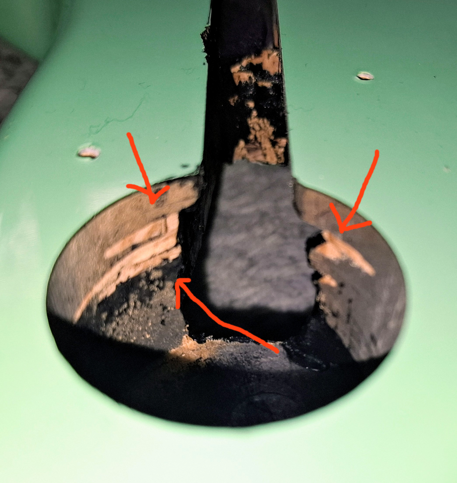

- Irgendetwas, was beim "ausgefrästen" Batteriefach resoniert. Das war mein erster Versuch ... und nicht sehr sauber...
Das wäre gut möglich (siehe Bild). Ich füll das Massaker mal mit Klebstoff!

Habe jetzt erst mal alles was von meinem Batteriefach Gemetzel resonieren konnte mit Epoxyknete versiegelt.
