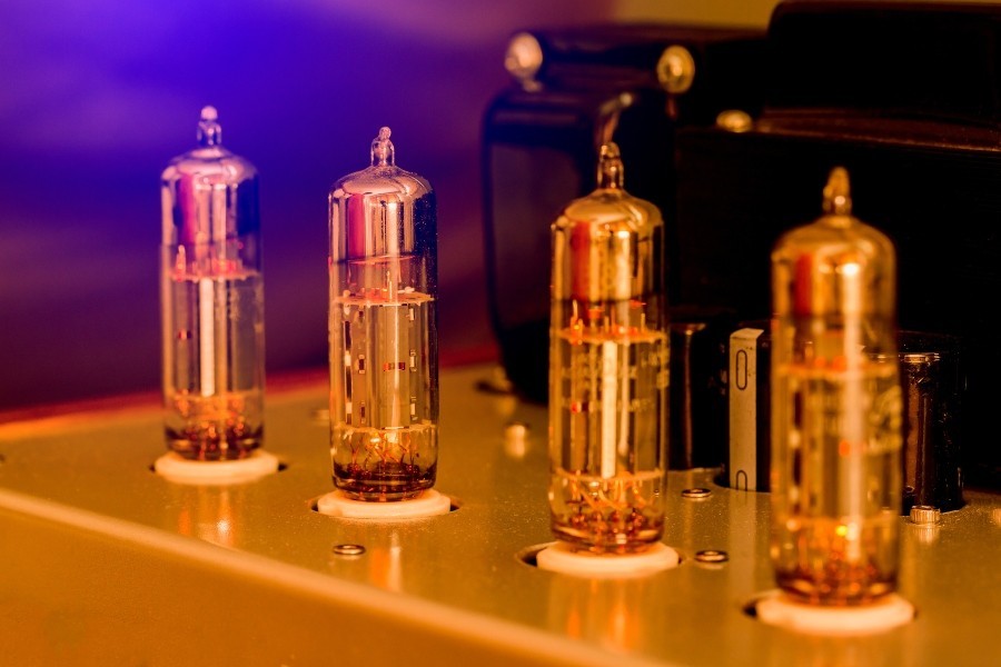

Ich bin ehrlich, ich habe mehr rumliegen als ich brauchen kann. Viele davon stammen aus Altgeräten die auf dem Schrottplatz lagen.
Und daneben noch etliche die ich sehr sehr günstig als "Schnäppchen" erworben habe.
Diese Zeiten scheinen aber endgültig vorbei zu sein. Wofür ich damals vielleicht 2,- ausgegeben habe, da löhnt man heute vermutlich eher so um die 20,-
Von denen hier:
hab ich z.B. zwei Stück die vom Schrottplatz stammen.
Mittlerweile scheinbar hoch begehrt so wie es den Anschein hat, vor 25 Jahren hat die außer ein paar wenigen Insidern/Sammlern vermutlich kaum jemandem ernsthaft interessiert...
