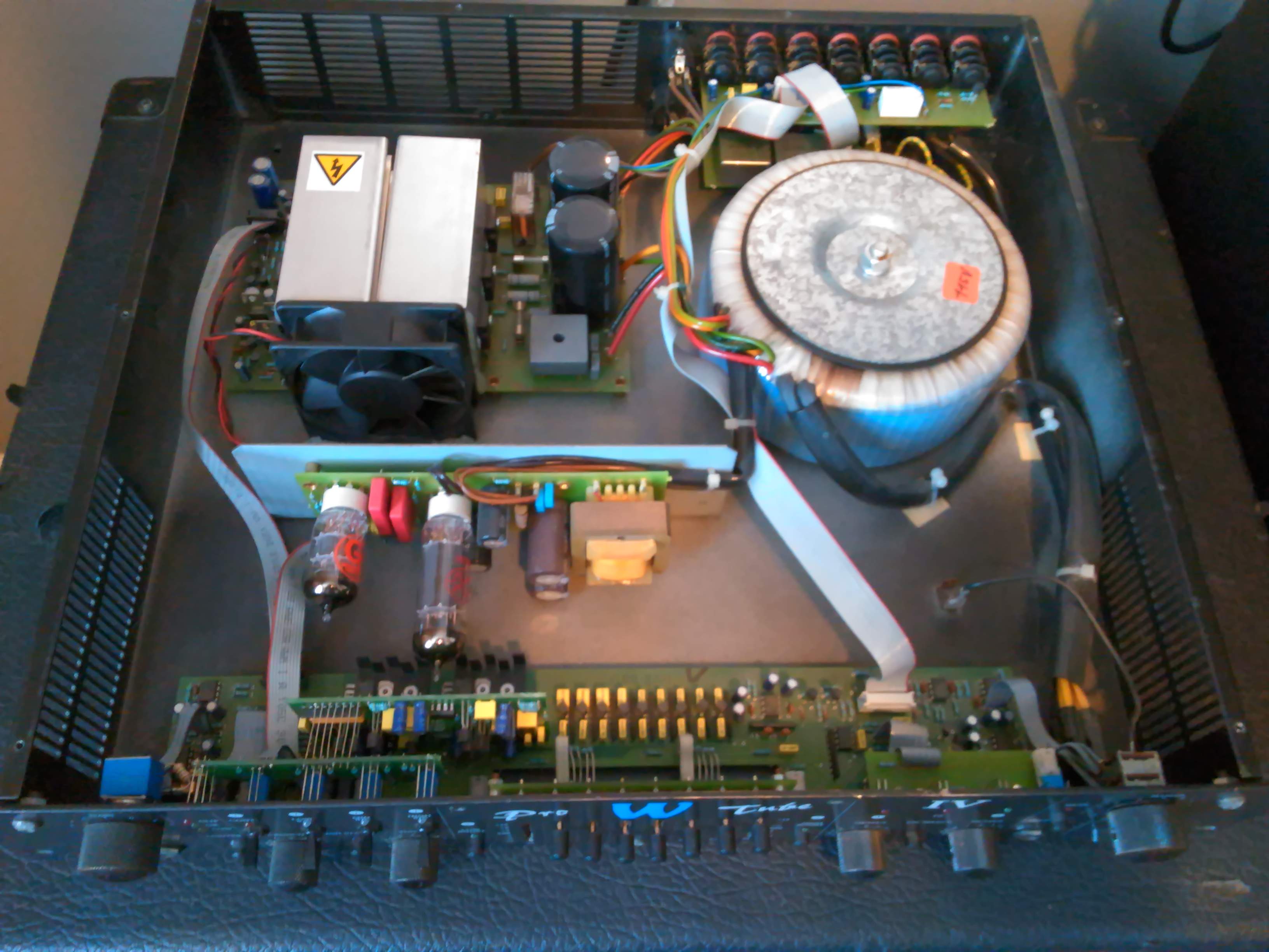

img_20160206_111502-jpg.843409
da ist ein Lüfter
Danke für das Bild!
Habe meine Kiste eben aufgeschraubt und den Lüfter gesehen. Meiner springt nur beim Anschalten an. Ansonsten ist er aus.
Wahrscheinlich Überhitzung in diesem Fall.
Der Lüfter ist temperaturgesteuert. Es ist normal, dass er beim Einschalten max. dreht, dann geht er aus. Bei längerer Belastung läuft er dann an.
Überhitzung is hier aber nur das Symptom, nicht der Fehler. Defekt ist wohl die Temperatur Steuerung des Lüfters. Oder bloß falsch eingestellt.
