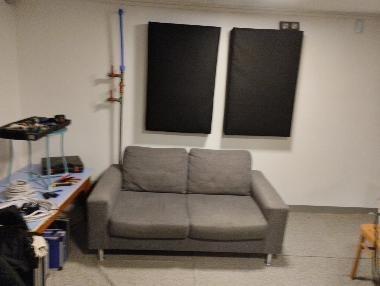

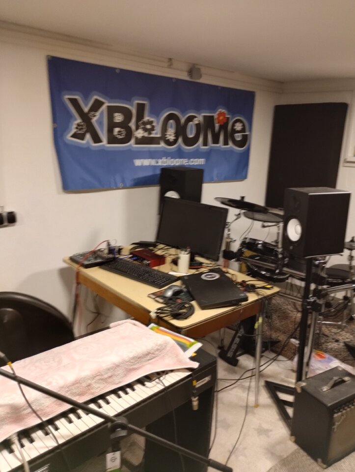

Es wird wieder gebastelt...
alte Wohnzimmercouch ist übersiedelt.
Strom wurde nachgebessert (ein paar Steckdosen sind dazugekommen).
Banner meiner ehemaligen Band hängt.
Irgendwie bietet sich jetzt fast an, dass ich mir noch mit Leinwand und Beamer ein kleines Heimkino mache.
Meine Smartphonekamera macht noch immer crappy Bilder...

Sofa ist immer eine gute Idee. Hier auch: check
Strom hat es immer zu wenig. Gestern auch ein wenig optimiert: check
Banner habe ich keins.
