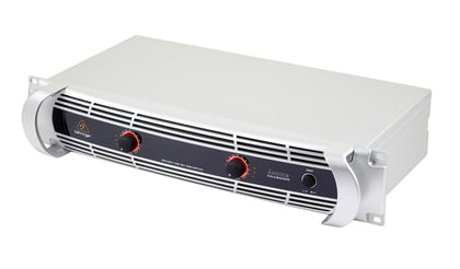

Wenn es um reine Endstufen geht kann man sich auch mal die iNukes von Behringer anschauen. Das Gewicht ist für die Leistung wirklich ein Traum (3 kg).
Zur Entzerrung der Bassbox (ohne am Sound zu drehen) würde sich auch die DSP-Variante für ein paar Euro mehr anbieten. Meiner Meinung nach kann man mit einem Hochpass, einen parametrischen EQ und dem Limiter* deutlich mehr aus den Lautsprechern heraus holen, als bei blanken Endstufen. Man sollte aber ein rudimentäres Grundverständnis mitbringen, was man damit macht.
*Der Limiter bietet übrigens die Möglichkeit bei Angabe der Impedanz der Box direkt die Leistung zu limitieren (bspw. 8 Ohm, 400 W).
