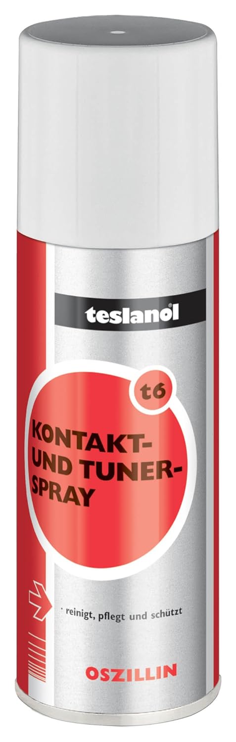

Dafür nimmt man KEIN WD40, sondern das hier
Oszillin T6 das nutze ich seit Ewigkeiten für Hifi-Anlagen, alle möglichen Amps und auch Bass sowie Gitarren Potis etc.
